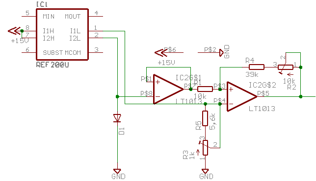

wir haben uns jetzt schon diverse Schaltungsvarianten ausgedacht, können
uns aber nicht so recht einigen was das sinnvollste hinsichtlich Aufwand
und erzielbarer Genauigkeit ist.
Folgendes Problem:
Wir haben eine Halbleiterdiode die mit Katode gezwungener Maßen auf GND
liegt.
Plan ist, in die Diode einen Konstantstrom einzuprägen (so wenige µA
wegen Eigenerwärmung, mittels RefSpannungsquelle und
Präzisionswiederstand), und dann die 1,97V/K Temperaturabhängigkeit mit
nem ATmega über den ADC zu messen.
Die Genauigkeit und Auflösung sollte bei 0,5K liegen, Messbereich
5-55°C. Ich denke mehr ist bei Halbleiterdiode eh kaum realistisch.
Plan 1: Spannungsabgriff der Flussspannung, mit Subtrahiererschaltung ca
0,5V abziehen, Rest verstärken (extern oder intern über Diffeingang..?),
mit 0-5V Eingangsbereich A/D-wandeln.
Plan 2: Spannungsabgriff der Flusspannung, Benutzung des Diff Eingangs
des ADC mit ca 0,5V auf dem zweiten Eingang.  Eingangsbereich ADC 0-5V .
Bringt etwa 4Bit/K Auflösung
Plan 3: elegante Analogschaltung die ich nicht habe die 55°C -> 5V und
5°C-0V fabriziert...oder so ähnlich
Version 2 hab ich schon mal realisiert, bin aber mit der Genauigkeit
nicht zufrienden, Messwert schwankt um gut 1K,
Hat jemand eine nette Idee ohne komplizierte Beschaltung? Einschränkung
ist nur das die Diode auf der einen Seite unabänderlich auf GND liegt.
Gast #458499
@ Pöhli
Auflösung ist kein Problem, GENAUIGKEIT schon eher. Ohne Kalibrierung
wird das kaum was.
Wenn es darum geht die Temperatur so genau zu messen -> digitaler
Temperatursensor, den hat der Hersteller kalibriert.
Wenn es aber unbedingt diese Schaltung sein soll, dann würde ich Plan 1
vorziehen. Geht mit einem (Präzisions) OPV.
MFG
Falk
Gast #458521
Hallo Pöhli,
ohne eine zusätzliche Analogschaltung wirst du wohl nicht auskommen.
Wenn ich von deiner Temperaturänderung von 50K ausgehe, entspricht dies
einer Spannunsgänderung von rund 100mV über den gesamten Bereich. Mit
einem ADC-Eingang 0..5V und einer Auflösung von 10 Bit kommst du im
Idealfall auf rund 5mV pro LSB, was bei deiner Sensor-Diode schon über
2K pro LSB entspricht.
Deine Schaltung muss also die Flussspannung bei 5°C subtrahieren und
dann etwa 50-fach verstärken, um den vollen Bereich des ADC ausnutzen zu
können.
Gruß,
Alexander

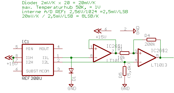

Gast #458547
@ Alexander
ja, das Problem ist mir bewußt. Deswegen hatte ich die Sache mit ADC -
Differenzeingang und interner 10x gemacht.
Also einen Dual OPV nehmen, den ersten als Subtrahierer, den zweiten als
Verstärker. Wobei 50-fach nicht so gut ist. Besser wäre wohl eine
Verstärkung wo ich immer auf 2^n komme, wegen der Rechnerei. Also dann
16Bits/K zB.
Ich kann halt nicht einschätzen ob ich durch das subtrahieren und
verstärken  bei Temperaturänderung (Genauigkeit der Faktoren und
Bauelemente) nicht im Endeffekt genauso ungenau bin wie bisher.
Ich hoffe das noch jemand mit Plan 3 kommt :-) und irgendeinen eleganten
Trick in der Hinterhand hat. Derzeit geht das ganze ohne zusätzlichen
IC, nur ein paar Wiederstände zu dem sowieso benötigten UREF IC.

Gast #458592
Hallo Pöhli,
wenn ich äußere Problemchen in die MCU, sprich in die Software verlagern
kann, dann beschreite ich diesen Weg. Da Du von einem ATMega sprichst,
sollte es auf ein paar Byte nicht ankommen. Die Erfassung der T via
Schwellspannung bei konstantem Strom verspricht eine sehr gute
Linearität bei minimalen Kosten. Die großen Chiphersteller machen es
auch nicht anders. Um Deinen Bereich zu überstreichen, muss Deine MCU
etwas genauer wandeln, der Rest ist Mathematik. Um den Abgleich wirst Du
nicht herumkommen, aber auch hier reichen zwei Punkte. Genauigkeiten bis
16Bit erreichst Du mit Oversampling (Applikation Note AN121). Dir
reichen sicher 12Bit, geht dann auch schneller, wobei es bei thermischen
Prozessen nicht auf ein paar ms ankommt. Du kannst mit Uref auch weiter
runter gehen, 1,023V sind ein Bit/mV bei 10Bit. So sparst Du den ganzen
analogen Bereich, der ja auch wieder Fremdfaktoren (Drift, Offset..)
mitbringt.
Grüße
Lothar

Gast #458623
@ Stefan: ja es muß die Diode sein weil sie nun mal in einem
hochintegrierten Sensor drinsteckt.
@ Falk ... Addierschaltung? Ich hatte eigentlich eine nicht
invertierende  verstärkende Subtrahierschaltung vor Augen, dachte sowas
mal gesehen zu haben. (WIKIPEDIA?)
@ Lothar: ich höre und lerne... also wenn das mit 12bit Oversampling
geht in Verbindung mit Absenkung der Uref wäre das schon toll.
Ohne das ich da Profi bin frage ich mich aber ob das nicht mit einem
ähnlichen Verlust an Genauigkeit behaftet ist, denn ich löse einen
kleineren Bereich höher auf, und das mit den gleichen Komponenten. Da
muß es doch Grenzen geben wo das dann keinen Zugewinn an realer
Genauigkeit mehr bringt...
Ich hatte auch schon mit dem Gedanken gespielt ADC-GND auf 0,4V und
ADC-REF auf  0,6V zu setzen, da löse ich dann 0,2V mit 1000LSB auf .
Glaub aber nicht  so recht das das brauchbare Ergebnisse liefert und bin
nicht sicher das das möglich ist.
Gast #458630
@Pöhli
Addieren, subtrahieren. Ist alles das Gleiche. Wen kümmert schon das
Vorzeichen? ;-)
Vorsicht, das hat alles Grenzen. Vor allem die versprochen 16 Bit halte
ich für etwas optimistisch. 12, naja vielleicht.
Genau, nennt sich Rauschen.
Ist viel Gefummel und bringt kaum was. Nimm nen Präzions-OPV und die
Subtrahier-Verstärkerschaltung. Vref 5V (oder 3.3). Dann hat nämlich der
ADC (der nun auch nicht zu den besten 10-Bittern der Welt gehört) mehr
Luft und Spannungshub, und misst somit weniger sein eigenes Rauschen und
Nichtlinearitäten.
MFG
Falk

So, ich hatte noch was gefunden  - ein App Note von BB  ( AB-036:
Diode-Based Temperature Measurment, Figure 4). Kann ja nicht so schlecht
sein wenns von BB kommt...., also hab ich mal einen dementsprechenden
Entwurf gemacht. Die Anforderungen an die Trimpotis sind aber reichlich
hoch. 6,372K und 441,5k einzustellen wird mit einem Poti kaum klappen...
Damit ist die Theorie:
50 °C = 5,0V = 1000LSB
1000LSB/2 = 500LSB = 50,0°C
Gast #460478
Naja, sieht ganz brauchbar aus. Allerdings würde ich das "analoge"
Kalibrieren sein lassen und einfach präzise (1%) Festwiderstände
einbauen. Kalibriert wird dann mittels Zweipunktmessung (0/50C) und
digitaler Korrektur.
MFG
Falk
Gast #460659
Naja, 2mV/K x 20 sind bei mir 40 mV/K.
Kritsch sehe ich die Verwendung von R5 als Offset-Generator. In welchen
Temperaturbereich arbeitet denn die Schaltung? Im gleichen wie der
Sensor? D-h. dann aber auch, dass die Temperaturdrift von R5 eine Drift
dess Offsets hervorruft. Besser wäre hier eine (driftarme)
Konstantspannungsquelle und ein Spannungsteiler. Der ist nämlich
prinzipbedingt wesentlich unanfälliger, wenn beide Widerstände den
gleichen Temperaturkoeffizienten haben und die gleiche Temperatur
aufweisen. Dieses Prinzip greift bei R1 und R4.
Ansonsten kann ich mich nur der Aussage von Stefan Salewski
anschliessen.
MfG
Falk
#460718
ups.
ja, 40 mV ist natürlich richtig, (vor den Kopf schlag) macht dann 2V Hub
und 16bit/K. Mehr als genug.
Ich würde erst mal davon ausgehen das die Schaltung den gleichen
Temperaturbereich abkönnen muß wie der Sensor. Also grob 5 - 55°C.
Die Probleme mit R5 sehe ich eigentlich nicht so kritisch, REF200 ist
eine Konstantstromquelle, und wenn ich für R5 einen 0,1% mit geringer
T-Drift nehme sollte sich das ganze in Grenzen halten.
Gast #460727
Nun, welchen TK hat die Konstantstromquelle? Welchen TK hat R5? Der
Absoltwert von R5 ist zweitrangig.
Zahlen, Zahlen, Zahlen.
MfG
Falk
P.S. Mal so ein Schuss ins Blau. Ein TK von 50ppm/K macht bei 50K dT
schon mal 2500 ppm = 0,25%! Damit ist deine 10Bit Genauigkeit locker im
A*****
#462126
Bei 0,5K Auflösung und wenn man keine punktgenauen Messungen braucht,
kann man auch 5 Dioden in Reihe schalten. Das macht 9,85mV/K. Bei 5V
Referenz ergeben 10Bit eine Auflösung von 4,88mV, Ein K
Temperaturdifferenz entspricht dann ca. 2,017 Schritten. Sinnvoll ist es
auf jeden Fall, dem ADC einen digitalen Tiefpass nachzuschalten. Dazu
zum Beispiel den letzten gemittelten Messwert mit 15 multiplizieren, den
aktuellen Messwert dazuaddieren, das Ganze durch 16 dividieren
(rechts-shift) und den erhaltenen Wert als neuen gemittelten Messwert
speichern. Ein Referenzpunkt bei 0 Grad lässt sich dann per Software
kalibrieren.
Gruß Jörg
