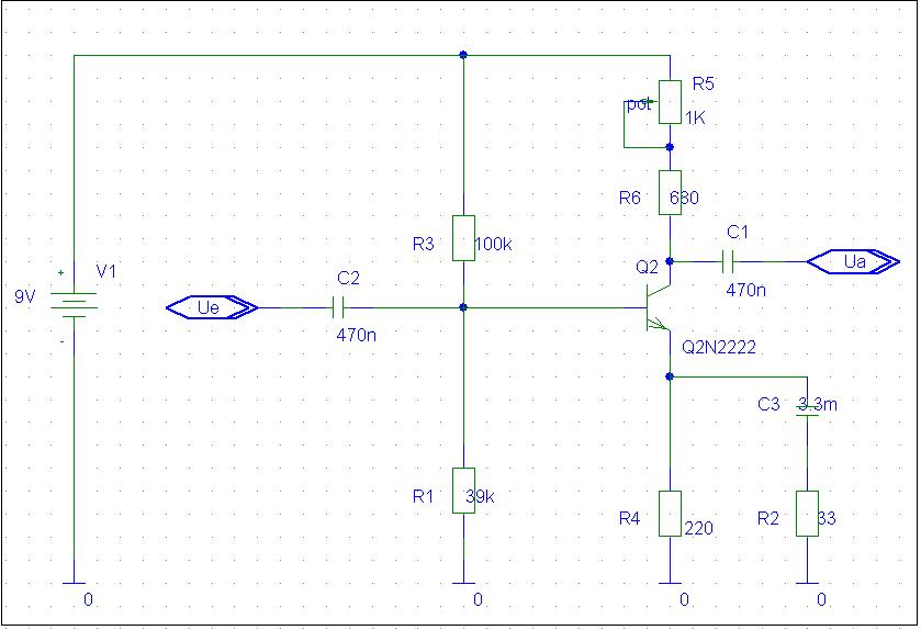

Hallo!
Im Anhang findet ihr meine negativ (Strom) rückgekoppelte
Emitterschaltung. Ich komm hier mit den Werten auf einen simulieren (!)
Klirrfaktor von 1,6%.
Meine Frage hierzu, wie kann ich - ohne die rückkopplung zu erhöhen -
auf einen Klirrfaktor von unter 0,1% (Vorgabe)?
thx jÜrgen
