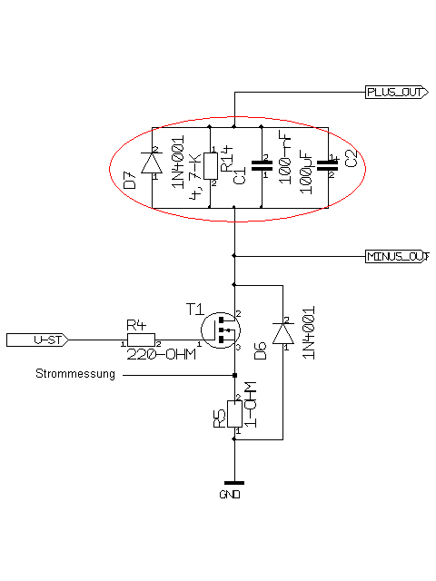

Hallo zusammen!
Ich stehe gerade ein bisschen auf dem Schlauch, den angehängten
Schaltungsauszug zu verstehen. Vlt. kann mir ja hier wer erklären, was
genau der, rot eingekreiste, Schaltungsteil bewirken soll...
Mal ganz davon abgesehen, dass die Strommessung ja wohl in diesem Fall
eigentlich nicht lowside sein sollte, wenn sie sich nur auf die
Ausgangslast beziehen soll (und dass soll sie eigentlich), oder ?!.
Danke
LG

Da fehlt erst mal eine Spannungsquelle und die Last. Ich nehme an, die
Last liegt zwischen Plus-Aus und Minus_Aus, während die Spannungsquelle
zwischen Plus_Aus und GND angeshlossen wird. Die LAst scheint induktive
Spannungsspitzen zu verursachen, daher die ganzen Entstörmaßnahmen mit
zwei Dioden, einem Elko und dessen Entladewiderstand.

@Christoph,
ja, die Spannungsquelle liegt an PLUS_OUT an und die last zwischen
MINUS_OUT und PLUS_OUT - das ist korrekt.
Also entläd R14 den Kondensator C2?! OK
Was Ihr nicht seht, der MOSFET (BUK455) hat eine eingebaute Clamp-Diode.
Braucht mann denn da trotzdem nochmal eine extern ?

der eingebaute D-S-Durchbruch kann nur eine kleine Leistung abfangen und
außerdem ist es sehr unwirtschaftlich, Spitzenspannungen über die
D-S-Strecke zu begrenzen. Da sich dort noch die Betriebsspannung
dazuaddiert, ensteht eine viel höhere Verlustleistung als bei einer
Begrenzung parallel zur Last.
Da parallel zur Last aber ein Elko sitzt, kann eigentlich keine
Spannungsspitze entstehen. Falls die Last ein Motor ist, kann eine
Generatorspannung den Elko falsch herum aufladen. Das würde die Diode
auch verhindern. Eigentlich kann man dazu nur genaueres sagen, wenn man
die ganze Schaltung kennt.
