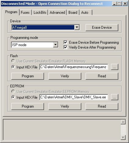

Ich arbeite grade mit dem ATM8.
biseher habe ich den nur mit dem STK500 betrieben, aber als ich ihn mal
alleine laufen lassen wollte, funtze nichts, weil was mit den fuse bits
nicht stimmt. Muss ich einfach, wenn ich mit AVR studio zum stk500
konnekte bei "fuses" ein häkchen bei z.B. Int. RC Osc. 8 Mhz ... machen,
und dann leuft der auch alleine ohne stk500  auf 8 Mhz?
Wenn ich nen Externen Oszi anschleßen möchte, was muss ich dann
einstellen?
Oder wo finde ich das im datenblatt??
danke für die hilfe!

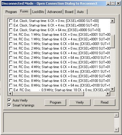

Hallo, dieses Problem hatte ich auch am Anfang,
Du musst normalerweise sowohl die Häckchen Programm als auch Verify
anklicken. Wenn etwas fehlerhaft ist, dann meldet er bei dem
Arbeitschrit Verify einen Fehler beim Auslesen des Flash Speichers. Ich
habe einige Zeit herumprobiert bis es dann klappte. Versuch mal die
Programmierfrequenz herunterzuregeln. Diese muss kleiner 1/4 der
Oszillatorfrequenz sein. Stell in den Fuses einfach mal internen
Oszillator mit 8 MHz ein und als Progrmammierfrequenz(das jetzt nicht
bei den Fuses sondern ein paar reiter weiter rechts) 125 Khz ein.
einen externen Oszi würde ich nicht benutzen, dazu ist doch der interne
da;)
Un bei den Fuses reicht es nicht die nur anzuhäckeln, du musst sie dann
auch programmieren ;)
Guck auch bei den Fuses mal ob da nicht irgendein Lockbit das auslesen
des Bausteines verhindert.
Irgendwann wird es wohl funzen ;)
Grüße
GEO
Gast #459584
Sobald du den Reiter 'Fuses' anklickst werden die Fuses schon
ausgelesen, d. h., es wird auch ein Reset durchgeführt. Wenn du die
Fuses geändert hast brauchst du nur unten auf 'program' drücken, das
Verify wird sowieso selbsttätig durchgeführt.
Ein externer Quarz/Oszillator macht nur bei besonderen Anforderungen
bzgl. Timing (z.B. serielle Schnittstellen, Uhren oder Timer) und
Temperaturstabilität oder Frequenzen >8MHz Sinn.

Bei 'Löschen' solltest du auch den Haken drinlassen. Wenn's so wie im
Bild aussieht und die ISP-Frequenz < 1/4 der Oszillatorfrequenz ist
sollte es gehen. Falls nicht ist was mit der Hardware nicht in Ordnung.
