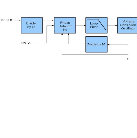

Diese ist die grobe Aufgabenstellung,
"Serielle Datenübertragung erfordert auf der Empfängerseite die
Rückgewinnung des Taktsignales aus den eingehenden Daten. Ein
bevorzugtes Prinzip für die Taktrückgewinnung ist die Anwendung einer
Phasenregelschleife (PLL). "
Es soll halt für beliebiges Signal eine Schaltung entwickelt werden mit
deren Hilfe der Takt aus dem Signal gewonnen wird. (Grober Aufbau im
Anhang)
Im Prinzip soll es so gemacht werden, wie es in dem Projekt "xapp250" in
Verilog gemacht wurde nur halt in VHDL und für Spartan3.

Mit einer Standard-PLL wird das kaum zu machen sein, da diese mit einer
deterministischen Eigangsfrequenz endlicher Varianz angesteuert werden
(Müssen). Die Synthese und die letzliche Elektronik sind darauf
ausgelegt, daß dieser CLock so kommt oder eben nicht. Serielle Daten
toggeln ja beliebig. Bei meinem letzten Desgin hatte ich sogar das
Problem, daß die PLL nicht mal auf die einigermassen konstante
Eingangsfrequenz loggen wollte, da das d.c. nicht im validen Bereich
lag, (<60:40).
Du musst also die PLL-Funktionalität händisch bauen, fürchte ich. Das
ist aber nicht schlimm wie es sich anhört: Du taktest alle
Datenleitungen ab und merkst Dir mit dem Systemtaktraster von sagen wir
100Mhz einen Flankenwechsel in einem Speicherflipflop. Parallel lässt Du
einen schnellen Zähler bis zu einem Referenzwert laufen, der indirekt
der Periode das Datensignals entspricht, z.B. 2MHz und siehst dann
jeweils nach, ob schon Flankenwechsel aufgetreten sind. Wenn ja, ist die
Phase Deines Nachschautaktes hinterher und Du verringerst den
Referenzwert, sodaß beim nächsten mal früher nachgesehen wird. Sollte
kein Flankenwechsel sattgefunden haben, muss man den Datenfklanken etwas
Zeit geben, aufzutauchen: Man sieht noch einige male nach und löscht
dann die Flankeregister. Sollte während des weiteren Nachsehens eine
Flanke auftauchen, erhöht man den Referenzwert. Wenn nicht, gab es keine
Flanken, auf die man sich zentrieren konnte man ändert nichts. Somit
läuft der "Nachsehtakt" automatisch rückwärts in die Flanken rein und
pendelt immer um die reale Datenfrequenz. Das sollte schon genau genug
sein. Wenn nicht kann innerhalb des Nachsehfenster eine Flankenanalyse
gemacht werden und der daruas resultierende Offset als Taktverzögerung
für den Ausgabetakt verwendet werden. Ansonsten ist der Ausgabetakt
gleich dem Nachsehtakt. Zur Interpration der Daten in Deiner Schaltung
muss gfs noch ein künstlicher Offset hinzuaddiert werden, damit die
setup-holdtime-Relationen eingehalten werden können.

Das wäre ein rein digitaler DPLL. Meines Wissens sollte die
Abtastfrequenz dafür 16x höher sein als das Eingangssignal. Was tun wenn
das nicht möglich ist? Weiterhin muss man die Periode des
zurückzugewinnenden Taktes kennen. Das ist auch nicht immer der Fall.

Für ein rein digitale PLL (plus Takt-und Datenrückgewinnung, neudeutsch
CDR, clock data recovery) reichen meist ein 4fach schnellerer Takt. USB
FUll-Speed (12 Mbit/s) arbeitet so (48 MHz Abtastrate). Das mit 16facher
Überabtastung ist in den RS232 UARTS so gelöst, weniger geht prinzipiell
aber auch.
