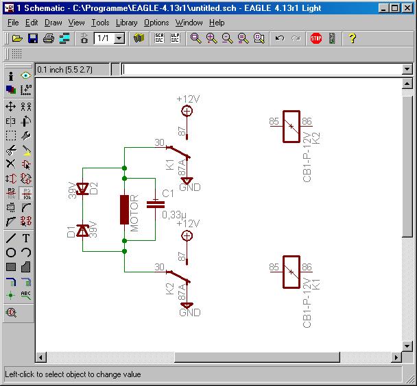

Konkreter Fall: Zwei Relais schalten einen 24V/3A-"Scheibenwischermotor"
vorwärts und rückwärts, im Ruhezustand wird der Motor kurzgeschlossen.

von Feadi (Gast)
@ Johannes:
Ich habe die Schaltung mal so gezeichnet, wie ich es verstanden habe,
ist doch richtig oder?
In diesem fall müssen die Relaiskontakte einen ganz kräftigen "Bums"
abfangen, wenn sie in die Ruhestellung wechseln. Deiser "Bums" kann das
Relais verschweißen.
von Johannes A. (Gast)
Ja, genau so ist die Schaltung.
Mir ist grundsätzlich auch klar, dass es da "bumst".
Trotzdem bleibt meine Frage: Wieso reicht der "Bums" zum Verschweißen
genau  eines der beiden beteiligten Relaiskontakte? Bzw. welche
"Bums-Ströme" sind dazu nötig? (Die ich dem Kunde als einfach zu hoch
verklickern kann...)
Gruß Johannes

meine erklärung (geraten, aber denke, es stimmt so):
1. wenn motor abgeschaltet wird, wirkt er induktiv als generator (nix
neues :-)
2. der strom ist max. wie der vorwärts-strom im motor
3. dieser strom verklebt kein relais, wenn rel für den normalen
betriebs-strom gut dim. ist
4. aber (jetzt kommts!) mit dem 0,33u entstör-kond siehts anders aus:
beim trennen des ein-kontaktes steigt (induktion) die spg am motor
rapide an, damit auch am 0,33u , dann schließt nach ca 5ms der
ruhekontakt....und bummms, wird 0,33u (mit zf 40v) entladen --> 100a
sind jetzt aus dem entstör-kond für einige zig us möglich!
jetzt isses zufall, ob der schuss reicht, den kontakt zu verkleben!
abhilfe: zb 4 ohm in reihe mit dem 0,33u --> 10a peak , mehr nicht.
dann verschweisst nix mehr :-)

von Peter D. (peda)
Miß doch einfach mal den Ohmschen Widerstand des Motors und berechne
daraus den Anlaufstrom.
Wenn die 3A der Betriebsstrom sind, dann kann der Anlaufstrom durchaus
30A und mehr betragen und dann ist natürlich ein 6A-Relais hoffnungslos
unterdimensioniert.
In den Relais-Datenblättern sind auch immer der Schaltstrom und der
Betriebsstrom angegeben, der Schaltstrom ist in der Regel kleiner.
Peter

von winne (Gast)
Die Sache ist ganz klar der Motor ist träge und arbeitet im
Abschaltmoment als Generator. Das Kurzschließen soll ihn bremsen. Die
Ströme welche aus Induktionen herrühren sind schwer abzuschätzen.
Hinzukommen folgende Unwägbarkeiten. Sind die Kontakte nur leicht
oxidiert oder verstaubt, so verringert sich die Kontaktfläche und die
zulässige Stromdichte wird überschritten und die Kontakte können nicht
anders als verschweißen.
Ein Wiederstand von ein par Ohm zwischen Masse un dem Ruhekontakt sollte
helfen das Problem zu beherschen.

Meinen Rat mit dem R(4-8 Ohm min 5-10 W) am Relaiseruhekontakt solltest
du aber beherzigen er kann das Problem ohne viel Suchen beheben schön
wäre die konkrete Anwendung zu kennen.

>Als Abhilfe wurde dann probeweise in die Motorzuleitung ein Widerstand
>von 1 Ohm 9Watt geschaltet und dann war der Spuk vorbei.
Mmmh. Und nur in zwei Fällen? Dafür immer wieder?
Dann stimmt möglicherweise was mit den Motoren nicht. In einer Wicklung
ein teilweiser Windungsschluss.....und schon zieht das Teil in dem
Strang den zigfachen strom....erstmal fällt das nicht auf, weil ist ja
immer nur ganz kurz. Irgendwann aber bleibt der Motor zufälligerweise
mal gerade in der Position stehen, und muss aus dieser heraus wieder
anlaufen.....
Oder speziell in diesen beiden Fällen führt irgendwas gelegentlich zum
Blockieren des Motors im unpassenden Moment.......

Zu der Antwort von deinem Problem: Dein Relais ist unterdimensioniert!
Dann kommt vielleicht dazu das der Motor des einen Kunden eine etwas
höhere Stromaufnahme hat (bedingt durch die Toleranz) und dann wurde in
einem ungünstigen Moment der Motor abgeschaltet und Kurzgeschlossen und
der Motor hat halt schön noch Induziert und dann ist dein Relais kaputt
gegangen. Was auch sein kann ist das die Masse die an dem Motor von
deinem Kunden hängt größer ist als die von den anderen Kunden (=> führt
auch zu eiem größeren Induziertem Strom)
