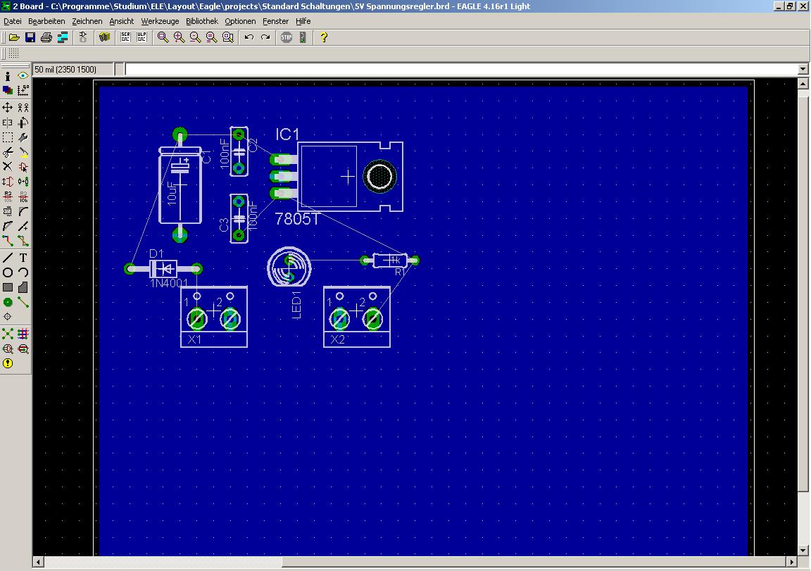

von Steffi W. (Gast)
Also ich habe mal eine Schaltung hier aus dem Forum aufgebaut
und möchte jetzt davon ein Layout haben, welches ich drucken kann und
dann
direkt ätzen.....
also so siehts nu aus (siehe anhang)

von vorbeigeschlendert (Gast)
hallo Steffi W.
du weißt was die unterschiedlichen Farben (rot und blau) bedeuten? Du
hast die einfache Schaltung auf 2 Layer verteilt (Löt- und
Bestückungsseite)... das war sicher keine Absicht... hast du dir die
Tutorials mal angeschaut?

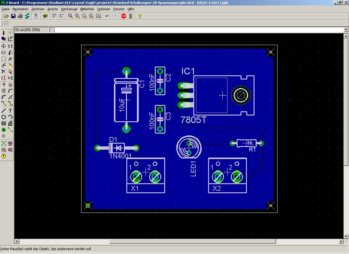

ich hab die schaltung erzeugt und dann eifnach oben auf den button
(Board) geklickt, welcher zwei rechts neben dem drucker ist und dann hat
er das alles selbst so erstellt, ok die bauteile waren erst nicht auf
der platine, hab sie darüber gezogen und die leitungen schön gelegt....
naja... schön ist anders ;-)

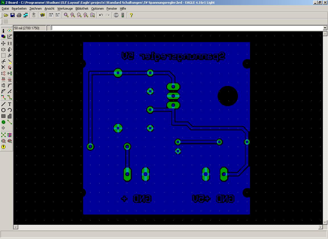

von Sebastian F. (tacx)
Hallo Steffi,
also, Leitungen dicker machen und in eine Ebene legen. Für solch eine
einfache Schaltung reicht eine einseitige Platine. Alles in die blaue
Ebene (Bottom) jedenfalls solange Du mit bedrahteten Bauteilen
arbeitest. (Bearbeiten -> Change -> Layer -> 16 Bottom)
Dann über Datei -> CAM-Prozessor das Layout in eine Datei (PostScript
(PS) sollte sich für Dich anbieten) mit den Layern Bottom, Pads, Vias
und evl. Dimension drucken.
Den Output dann direkt auf den Drucker schicken, wenn dieser PS versteht
oder für andere Drucker nach belieben aufarbeiten.
Spiegeln nicht vergessen (je nach Übertragungsmethode auf die Platine)
und zur Kontrolle etwas Schrift auf der Platine anbringen (auch dort
wieder auf die Ebene achten).
Viel Erfolg
   Sebastian
von Winfried (Gast)
Warum so umständlich mit der Ausgabe über Cam-Prozessor und ps? Einfach
entsprechende Ebenen Ein/Ausblenden und die normale Druckfunktion
benutzen. Voher evtl. das dril-aid.ulp aufrufen, damit die Löcher besser
bohrbar sind.
von Karl H. (kbuchegg)
Dort wo du den Strom einspeist und wo du die 5V wbholst
müssen noch Lötpads hin. Im Moment ist da gar nichts.
Wie schliest du eigentlich die Eingangsgleichspannung
an? Du solltest dir überlegen, ob du da nicht eine
Buchse 'einlötbare Lüsterklemmen' oder sowas benutzt.
Früher hab ich für sowas gerne Lötnägel genommen.
Bin aber wieder davon abgekommen.
Die Leiterbahnen dicker machen. Es gibt keinen Grund warum
die so fillegran sei müssen. Wenn das deine erste Platine
ist, die du selbst lötest, ist es auch vorteilhaft, die
Lötaugen insgesammt grösser zu machen.
Rücke den 7805 noch ein bischen nach unten. Ev, willst
du mal einen Kühlkörper montieren und da ist es gut, wenn
du Platz hast.
Rück auch die Teile etwas zusammen. Du verbratest eine Menge
Platz.
Was ich auch mitlerweile gerne mache: In den 4 Ecken 4 Bohrungen
vorsehen. Irgendwann will man die Platine auch anschrauben.
Und dann natürlich: Beschriftung rauf. Beim Eingang und
Ausgang sollte schon ein + und - Zeichen sein um den
entsprechenden Pin zu identifizieren. Wenn du sowieso
Platz auf der Platine hast, ist es auch nicht verkehrt
draufzuschreiben, wass die Platine macht. Und natürlich
sieht es immer gut aus, wenn dabei steht, wer die Platine
gemacht hat.

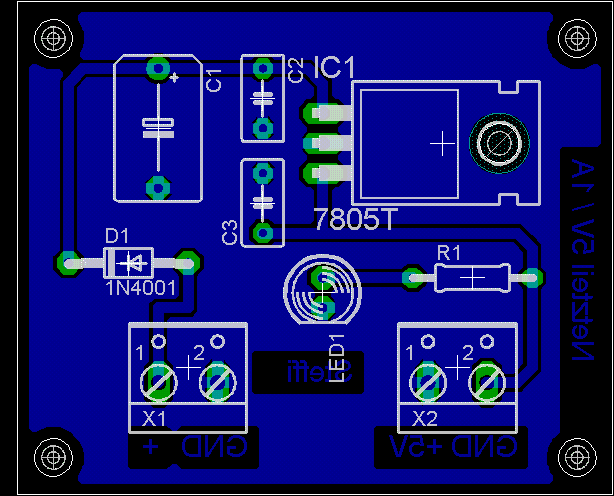

Ich hab mal auf die Schnelle was gezeichnet.
Um die ausgefüllte Fläche zu kriegen, machst du
folgendes:
Im Schaltplaneditor benutzt du das Benennungswerkzeug
('Name eines Objektes ändern'). Das sieht in der
Wekzeugkiste aus wie ein Widerstand mit einer Beschtiftung über
und unter dem Widerstand. Die Beschriftung über dem Widerstand ist
schwarz, díe darunter ist grau. Mit diesem Werkzeug klickst
du irgendeine Masselinie im Schaltplan an. Im Dialog gibst
du dann dem Signal den Namen 'GND'.
Dann wechselst du in die Boardansicht. Zeichne rund um die
Platine mit dem Polygonwerkzeug eine Einfassung. Das Polygon
werkzeug ist im unteren Abschnitt der Werkzeugkiste. Es ist das
rechte der beiden schraffierten Flächen.
Dann benutzt du wieder das Umbenennungswerkzeug, klickst auf
die Einfassung und gibst der Einfassung ebenfalls den Namen 'GND'.
Danach gehst ins Menu 'Werkzeuge' und wählst den Menüpunkt
'Luftlinien berechnen' (völlig logisch :-)
Das Polygon wird gefüllt und freigestellt. Alle GND Linien werden
mit dem Polygon verbunden.

von Steffi (Gast)
Hallo, also bei mir sieht es nun wie folgt aus (siehe Anhang)
so nun habe ich aber folgendes Problem...
Alles ist mit GND verbunden, nicht nur die GND Leitung, sondern einfach
alles,
macht also noch wenig Sinn....
und wenn ich nun auf Route gehe um die Airwires durch richtige
Leiterbahnen zu ersetzen, dann macht er die auch blau und man sieht da
nicht diese schöne Unterbrechnung, also bleibt es so, liegt es daran das
ich im falschen Layer bin ??
Was muss ich machen, habs schon nur im Bottom Layer Probiert....
alles...
Das stimmt doch gar nicht! Wenn du genau hinschaust dann siehst du, dass
die GND-Fläche von den Pins isoliert ist... wenn nicht -> Brille:
Fielmann

von Steffi (Gast)
ok ich wollte anfangen mit dem routing, aber erst wollte er mir die
leiterbahnen auf die Top zeichnen (waren in rot) dann hab ich die
Top-Layer ausgeblendet und wote routen, die airwires verschwinden, aber
ich seh keine leiterbahn....?
woran liegt das ?
von Sonic (Gast)
Also die Layers Top, Bottom und Unrouted auf jeden Fall eingeblendet
lassen! Den aktuell eingestellten Layer siehst du immer in der
Statuszeile oben, da steht auch dieLeiterbahnbreite drin. Da musste dann
auch Bottom auswählen.
von Steffi (Gast)
ok danke ich habs anders gelöst ;)
ich hab die erste bahn auf der top seite gezogen und dann change layer
verwendet um diese auf die unetrseite zu verschieben und seitdem hat er
alle andere routen auch unten gemacht ;) nen bisschen komplizierter aber
geht auch ! so nun nur noch die frage wie ich den text spiegelverkehrt
hinbekomme und dafür auch so eine ausparung.... soll ich das auch
machen, befor ich das große Polygon namens GND ziehe ?
von Steffi (Gast)
hier das layout,
kann ich da noch die abstände zwischen leiterbahn und GND Polygon
vergrößern ??
von Sonic (Gast)
Wenn du den Text geschrieben hast musst du den nur noch oben in der
Statuszeile einem Layer zuordnen. Bei Bottom als Layer wird er
automatisch spiegelverkehrt.

Du solltest auf jeden Fall das Isolate des Polygons vergrößern, die
Abstände der Leiterbahnen zur Massefläche sind viel zu klein.

nur noch eine abschließende Frage:
wenn ich jetzt nur die Layer Bottom, Pads und Via anzeigen lasse und das
dann so ausdrucke habe ich das Layout, wie ich es zum ätzen brauche,
oder ?
also so wie im Anhang ????
Würde gerne die direkt Toner Methode ausprobieren....
Geht das dann damit ?
Noch ein Tip.
So wie das aussieht, hast du die 45° Abschrägungen mit
der Hand gemacht. Das geht auch einfacher.
Dazu gibt es ein Werkzeug. Es ist in der rechten Spalte,
direkt über dem Werte-Veränderung Werkzeug. Der Tooltip
sagt 'Miter'.
Wähle es aus. In der Toolbar oben wechselst du dann vom
Schmiegekreis auf die Abfasung (rund auf gerade). Den Radius
setzt du auf 0.05. Wenn du jetzt auf den Schnittpunkt
zweier Bahnen klickst, wird dort die 45° Abschrägung
eingesetzt.
> oder ?
Ganz genau.
Auf Folie ausdrucken. Mal schauen ab das mit
einem Ausdruck lichtdicht genug ist.
Wenn nicht: Ich drucke mir das ganze dann 2 mal
aus und klebe die beiden Folien deckend übereinander.
Die Folie wird dann so auf die beschichtete Seite
der Platine gelegt, dass du die Schrift lesen kannst.
Schon alleine deswegen hat sich der Schriftzug schon
gelohnt.

von Michael I. (iller101)
Du hast ja jetzt exakt das Layout von Karheinz übernommen sammt dem
Fehler bei der Beschriftung.
Da wo bei dir +5V steht ist GND.
von Karl heinz B. (kbucheg)
@Michael
Ach das ist schon in Ordnung.
Ich erhebe kein Copyright drauf :-)
> sammt dem Fehler bei der Beschriftung.
Ooops. Den hab ich noch gar nicht gesehen.
Jetzt wo du's sagst, seh ichs auch.
War schon spät in der Nacht, als ich das
geroutet habe.
@Steffi:
unbedingt ändern. Sowas kann böse ins Aug gehen!

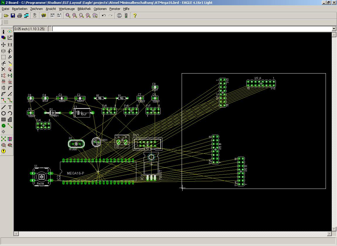

von Steffi (Gast)
ja den Beschriftungsfehler habe ich auch bereits gefunden, gott
sei dank vorm drucken :)
Bin grade schon mit einem anderen Layout dran,
dabei geht es um ein ATMega16 Entwicklungsboard.
Nur sind einige der wires nicht als Airwire im Layout angezeigt, auch
nicht wenn ich die nochmal neu ziehe und Ratsnest benutze, die werden
einfach nicht angezeigt...
kann es sein das in der Freeware Version nur begrenzte Anzahl an
Leiterbahnen erlaubt sind ???
Danke
von Thomas K. (thkais)
Nein, die Freeware-Version ist nur in der Größe der Platine (halbe Euro)
begrenzt.
Schau mal nach, ob die fehlenden Leitungen im Schaltplan richtig mit den
Pins der Bausteine verbunden sind. Am Einfachsten verschiebt man ein
Bauteil testhalber, dann sieht man, ob die Wires mitverschoben werden.

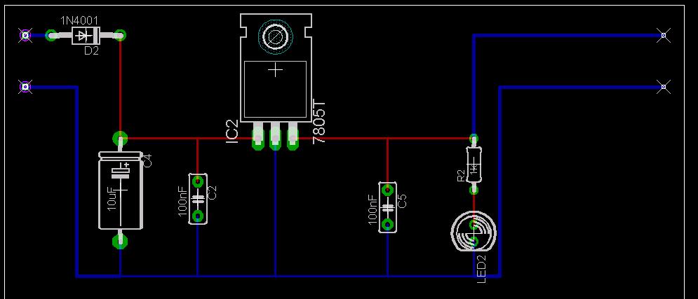

von Steffi (Gast)
Hier mal das ganze Projekt, welches ich zu drucken versuche
von (geloescht) (Gast)
(Dieser Beitrag wurde geloescht)
von Jörn P. (jonnyp)
Hallo Steffi, wenn du mal einen ERC machst, bekommst du nachstehende
Meldungen. Das kommt daher weil die Emitter gerade auf der jewqeils
unteren Basis aufliegen. Schieb die Transistoren einfach jeweils 1
Raster weiter vertikal auseinander.
EAGLE Version 4.16r1 Copyright (c) 1988-2006 CadSoft
Electrical Rule Check für
C:/DOKUME~1/joern/LOKALE~1/Temp/Schrittmotor.sch am 22.12.2006 11:11:50
WARNUNG: Seite 1/1: Netze N$7 und GND zu nahe an (1.5 3.4)
WARNUNG: Seite 1/1: Netze N$9 und GND zu nahe an (2 3.2)
WARNUNG: Seite 1/1: Netze N$11 und GND zu nahe an (2.5 3)
WARNUNG: Seite 1/1, Netz N$7: Wire überlappt Pin an Position (1.5 3.4)
WARNUNG: Seite 1/1, Netz N$9: Wire überlappt Pin an Position (2 3.2)
WARNUNG: Seite 1/1, Netz N$11: Wire überlappt Pin an Position (2.5 3)
Board und Schaltplan sind konsistent
    0 Fehler
    6 Warnungen
Im board fehlt deine GND-Verbindung!!
Ich würde als Anfänger die Verbindungen etwas fetter nachen, z.B. 0.024
(Change width).
Wenn du dann dein Polygon herumlegst, und es auch GND taufst, verbindet
Eagle alle GND und die freien Flächen miteinander (nach ratsnest).
Was du siehst wird auch gedruckt. In deinem Fall sind nur die Layer
16-20 eingeschaltet. Skalierungsfaktor und Seitenlimit stehen für deinen
gewählten Drucker auf 1, und los geht´s.
