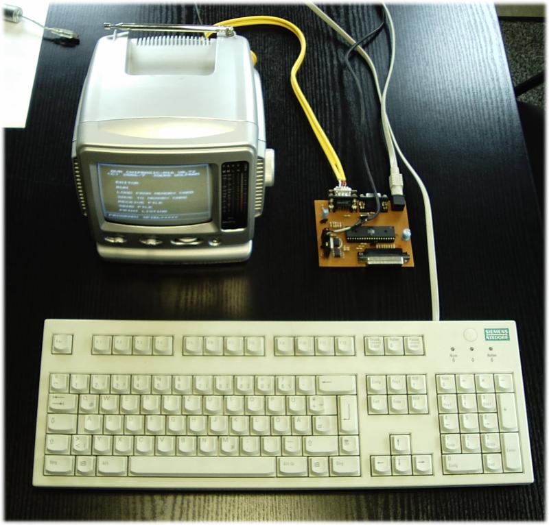

OP #460273
Aus meinen Experimenten a la "Was passt alles in einen ATMega16?" ist
ein kleiner BASIC-programmierbarer Einchip-Computer entstanden.
Features:
- 23 Zeilen a 30 Zeichen mit maximal 8 Farben (RGB in PAL/NTSC)
- Zeichensatz (128 Zeichen) mit Grossbuchstaben und Pseudografik
- Anschluss PS2-Tastatur
- Einkanaliger Tonausgang mit Hüllkurve, Rauschgenerator
- Serielle Schnittstelle 1200 Baud mit Ladungspumpe über Timerausgang
- parallele Druckerschnittstelle, auch als IO nutzbar
- I2C Schnittstelle für "EEPROM-Disk" und Temperatursensoren
- Jumper für PAL/NTSC, Auto-Run und Synchronsignal-Erzeugung
(HSYNC/CSYNC)
- Programme mit maximal 20 Zeilen werden im internen EEPROM gespeichert
- Programm Up- und Download via Xmodem-Protokoll
- Listingdruck
- Weitestgehend Tiny-BASIC kompatible Programmiersprache mit
Erweiterungen
- Fullscreen-Editor mit aussagekräftigen Fehlermeldungen
Dokumentation und ein paar Programmbeispiele sind mit dabei,
Assemblierung des unmodifizierten Quelltextes ist wahrscheinlich nur mit
dem AVRA Assembler unter Linux möglich.

OP #460907
@Thomas:
Peek und Poke gibt es schon, aber nur für externes Daten-EEPROM.
Direkter Zugriff auf die Hardware ist meist der Anfang von
Inkompatibilitäten...
@DLS
Wenn man Jumper 1 und 2 schliesst (NTSC, Synchronisation getrennt), kann
man zum Beispiel ein NEC NL 3224AC35-01 5" Display (gibts manchmal bei
ebay) direkt anschliessen. Grosse Teile des Programmes habe ich auch
damit getestet, um den heimischen Fernseher nicht zu blockieren ;-)
@Philipp
Die wichtigsten Teile stehen rechts oben im Stromlaufplan. Danke für den
Hinweis, in der nächsten Version wird es auch eine Stückliste geben. Der
Mega32 sollte es auch tun, eventuell nochmal die Fuses kontrollieren.

OP #471442
Erstmal vielen Dank für das Interesse an dem Projekt.
Im Moment bin ich dabei, den Code zu optimieren, Fehler auszubügeln und
ein paar neue Funktionen zu implementieren. Dazu gehören Linien
zeichnen, einfache Abfrage von Cursor- und Shifttasten sowie
"Pseudo"-Sprites. Die neue Version wird wahrscheinlich Ende der Woche
fertig sein.
@DLS
ich arbeite schon an einem Konzept, um den Platz im EEPROM besser zu
nutzen. Auf einem Mega16 wären dann maximal ca. 25 Zeilen und auf einem
Mega32 60 Zeilen möglich.
@Sebastian
Die Variante mit dem externen RAM hatte ich mir auch schon überlegt,
aber das widerspricht halt dem Einchip-Prinzip, welches ich gerne
beibehaltem möchte.

OP #472733
Vielleicht mal ein paar Interna, um einige Fragen zu beantworten.
Das Programm wird zum Editieren komplett im RAM gehalten, anders ist
m.E. kein vernünftiges Arbeiten möglich. Beim Speichern wird jede Zeile
auf Schlüsselwörter untersucht und dann in das EEPROM geschrieben. Nicht
nur wegen der begrenzten Programmierzyklen, sondern hauptsächlich aus
Geschwindigkeitsgründen haben die Zeilen eine feste Länge im EEPROM, der
Rest wird mit $FF aufgefüllt. Zusätzlich wird vor jedem Schreibvorgang
die EEPROM-Zelle gelesen und verglichen, ob überhaupt programmiert
werden muss.
Selbst wenn man die Zeilenlänge variablel macht, gibt das verfügbare RAM
die Grenzen vor.
Wenn das Programm läuft, wird die benötigte Zeile, deren Adresse sich ja
leicht ausrechnen lässt in einen Puffer im RAM kopiert. Das allerdings
nur, wenn sie sich nicht schon dort befindet. Also eine Art Cache.
Da der Flash des Mega16 bei der kommenden Version nun bis zum Rand voll
ist, werde ich danach das Projekt für den Mega32 bei gleicher
Hardwarebasis weiterentwickeln. Eventuell auch mit direkter Abarbeitung
von Programmen aus externem EEPROM oder Dataflash.
Eure Vorschläge sind alle interessant, aber in den Foren hier scheint es
eine gewisse "Featuritis" zu geben, die manche Projekte schon vor Beginn
begraben hat. Deshalb nehmt es mir bitte nicht übel, wenn ich vor allen
Dingen meine eigenen Pläne umsetze.
Und man kann auch einfache Spiele wie z.B. Pong mit 20 Zeilen Basic
schreiben, ein paar Tage Geduld auf die neue Version braucht´s aber
noch...
viele Grüße
Jörg

Wie versprochen eine neue, fehlerbereinigte und erweiterte Version.
Neben neuen Funktionen habe ich auch den Editor überarbeitet. Er
beherrscht jetzt Scrolling und ist so auch für Programme mit mehr Zeilen
gut gerüstet. Aus gleichem Grund habe ich auch die Transferfunktionen
von X-Modem auf Texttransfer umgestellt. Für die kommende Mega32-Version
will ich schon mal ein paar Eckpunkte veröffentlichen:
- Programmgröße 50 Zeilen, 4-8 Programme im Flash
- EEPROM mit POKE/PEEK als Datenspeicher nutzbar
- Zusätzliche Funktionen für Steuerungszwecke
- eventuell Textmodus mit 35 Zeilen/Zeile im Editor
- Auslagerung des Speicherinterfaces in Bibliotheken
viele Grüße
Jörg
Gast #476381
Hallo Jörg,
ich habe das Teil mal aufgebaut und muss sagen, ich bin beeindruckt.
Da ich einen anderen Controller benutzt habe, musste ich neu
kompilieren.
Weil das AVRStudio mit den verschachtelten Macros nicht klargekommen
ist, habe ich mir AVRA für Windows besorgt und im AVRStudio die
AVRASM32.EXE mit der AVRA.EXE ersetzt. Damit hat es dann problemlos
funktioniert.
Eine Anmerkung habe ich noch.
Wer den TV Scarteingang benutzt, muss auf Pin 16 eine Spannung von 3V
legen, damit der TV auf RGB umschaltet. (solltest Du eventuell in der
Schaltung vermerken)
Auf externen AV Eingang kann man ja per FB umschalten, auf RGB aber
nicht.

#487441
Sehr beeindruckend,
es gibt aber ein paar Punkte, die man besser machen kann.
1. Nutz den SPI für das Bild damit bekommst Du locker 40 Zeichen pro
Zeile. Du brauchst aber für Farbe dann etwas externe Logik.
2. Mach FM-Synthese. :) OK PM-Synthese, die geht mit etwa 18-19
Taktzyklen. pro Stimme.
3. Schau Dir mal den ZX80/ZX81 von der Firma Sinclair an. Das ist ein
benutzbarer Computer mit BASIC und nur 1024 Byte RAM. Darin ist auch das
RAM für die Graphik drin.
http://www.worldofspectrum.org/ZX81BasicProgramming/ ist das offizielle
Benutzerhandbuch. Wenn Du Dir das etwas anschaust, wirst Du feststellen,
dass man selbst da noch viel optimieren kann. :)
4. Warum müssen denn die Programme im EEPROM drin sein?
5. Ich würde den normalen Editor nehmen, keinen Vollbildeditor.
Vollbildeditoren sind so ungewöhnlich zu benutzen. Man hat so viele
Zeilen und die machen das unübersichtlich.
OP #488315
@Christian
1.SPI wollte ich nicht benutzen, da damit ohne zusätzliche Logik keine
Farbe geht. Ausserdem kann man es wenn SS mit PIN 3 vom
Programmiersteckverbinder verbunden wird, auch für Erweiterungen

Hallo Joerg,
ich habe diesen Thread und Dein Projekt mit Aufmerksamkeit vefolgt.
Und natürlich den Mini_Basic Rechner nachgebaut.
Ich bin total begeistert, er hat auf Anhieb funktioniert.
Bislang läuft er noch mit dem Atmega16, aber bei nächster Gelegenheit
"rüste" ich auf. Ich kann mir nur wünschen, daß Du bis dahin noch viele
schöne Ideen in die Praxis umsetzt.
In der Anlage ein Foto meiner neuen "Computeranlage".
Viele Grüße  Frank
