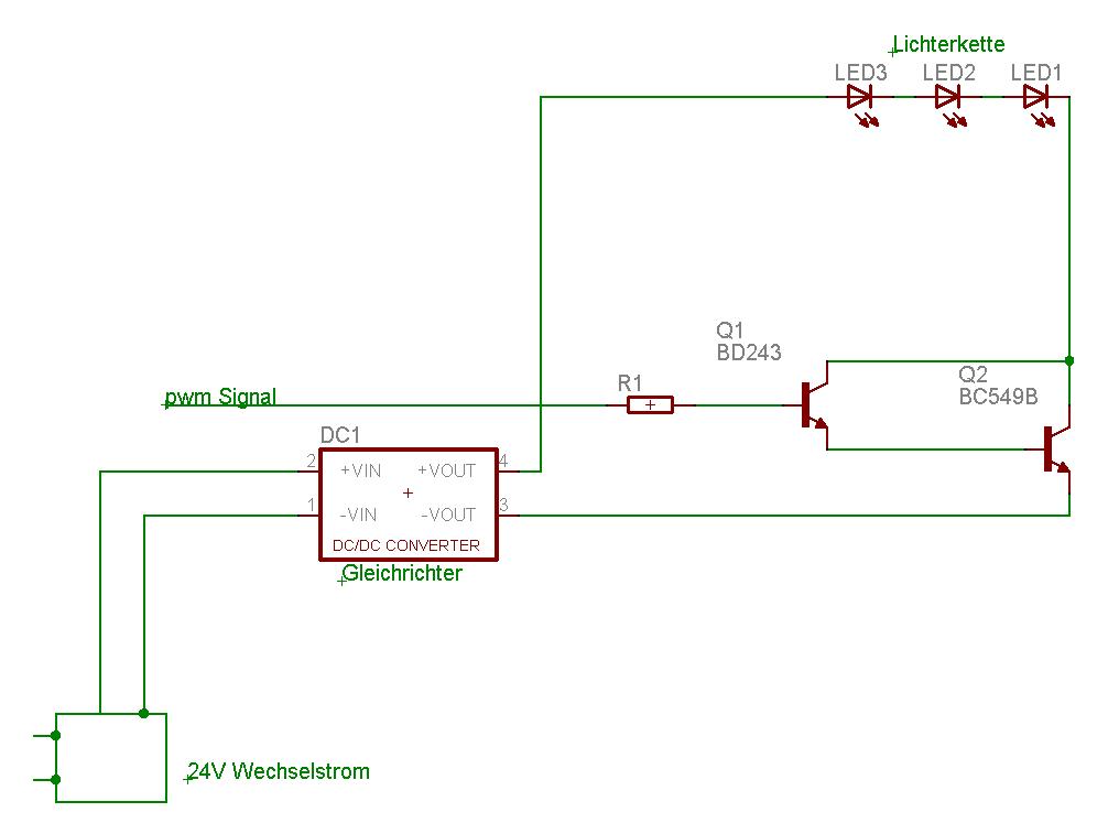

Ich möchte zur weihnachtlichen Stimmung eine Lichterkette mit pwm ein
und ausdimmen, doch leider funktioniert es nicht.
Schaltbild im Anhang. Gleichrichter hab ich im Eagle leider nicht
gefunden.
(DCDC Converter genommen)
Es besteht aus einem 24V Wechselspannungstrafo und vielen kleinen
Birnchen.
Wenn ich die Schaltung so aufbaue, wie im Bild, dann leuchten die
Birnchen immer ganz schwach aber es passiert nichts...
Was hab ich da falsch gemacht?
von Ole H. (tragichero)
leuchten die lämpchen, wenn du sie ganz ohne pwm, trs und gleichrichter
an dem trafo betreibst?
von Mario (Gast)
hi.
Ja, das hab ich schon probiert, dann leuchten sie ganz hell. Also ohne
und mit Gleichrichter gleichhell.
dein µc "liegt" auf dem gleichen massepotential wie die lichterkette bzw
die trs?
mit'm oskar mal deine pwm kontrolliert? pwm fehlerfrei?
von Mario (Gast)
ups......... Masse.................
Vielen Tausend Dank

von Unbekannter (Gast)
Stimmen die Transistorbezeichnungen eigentlich ?
Sollten die nicht umgekehrt sein ?
von Mario (Gast)
Auwe, heut is nicht mein Tag....
Habs richtig aufgebaut, aber falsch gezeichnet....
Funktioniert jetzt aber... die Masse wars.

noch nen Tip,
meiner Meinung nach sind Q1 und Q2 vertauscht. Der BD243 sollte vom
BC549 getrieben werden.
Gruß Volker
von Werner A. (homebrew)
Ein Vorwiderstand würden der Lebensdauer der LEDs auch zuträglich
sein...
