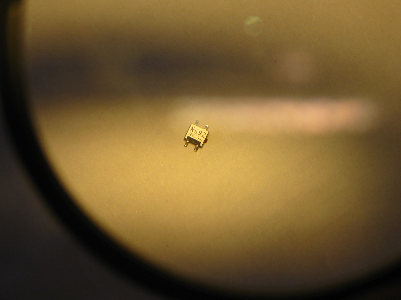

Kenn jemand dieses Bauteil?
Gast #461125
die oberfläche ist sicher schwarz, oder - spiegelt so komisch..
woher kommt das ding... netzteil, aus einem 5V schaltungsbereich, aus
einem schaltuns schutz bereich....
die bezeichnung Z65N lässt einige möglichkeiten offen...
bei einer Z Diode wäre das N störend, und die 65 recht vage....
bei einem transistor... naja 4 beinchen schon ungewöhlich aber machbar..
4 beinchen  - gleichrichter .. möglich...
kann aber immer noch alles sein...
Dennis
OP #461147
Gleichrichter dachte ich auch...das Problem ist...bei Diodenmessung
kommt nix sinvolles raus - das Teil könnte aber Defekt sein!
Gegen Gleichrichter spricht eigentlich, dass es auf einer Logik-Platine
verbaut ist...und auch gleich mehrfach...höchstens er wurde nicht
ursprungszweckgemäß eingesetzt.

Gast #461157
Sieht aus wie ein Brückengleichrichter.
MFG
Falk
P.S. Hättest du das Bild nicht vor dem Versenden auf eine sinnvolle
Grösse zurechtschneiden können?

OP #461354
Hi...also das mit der Bildgröße hab ich jetzt nicht verstanden...
Meine Messergebnisse sehen so aus:
von + nach - hab ich eine DIODE ... 0,6V
Alle anderen Möglichkeiten sind Hochomig.
Das Teil ist auf einem POST-Telefon-Verteiler-Platinen-Einschub mit 8
Amtsleitungen (glaube es waren 60V) aus den 80ern zu finden! Allerdings
weit weg von den Leistungsteilen...
Gruß,
Nikias
Gast #461523
Also wg. der Bildgrösse: Ist für hilfsbereite Leute ohne DSL einfach
eine Zumutung.
Ich denke, das ist ne SMD Z-Diode. Ist ja auch ne Polangabe drauf
(dicker schwarzer Strich). Haste mal den Durchgang auf den Anschlüssen
auf gleicher Seite überprüft?
Gast #461571
@Nikias Klohr
Dein Bild ist 267kB gros und 1600x1200 Punkte. So ne 2 Megapixelkamera
ist schon was feines, nicht wahr?
Dein eigentliches Objekt ist aber nur ca. 150x150 Punkte gross.
Siehe Anhang.
Kleiner Unterschied, oder?
Dann ist es zu 99% ein Brückengleichrichter. Alledings ein gekillter ;-)
MFG
Falk
Gast #461576
in der hellen Gehäuseausführung habe ich bis jetzt nur Optokoppler
gesehen, auch die Messergebnisse sprechen eindeutig für einen solchen.
Komisch ist eigentlich nur der +/-Aufdruck, das gibts sonst nur bei
Brückengleichrichtern.
Ich behaupte mal, es ist ein Optokoppler.
#461586
Das muss sicher ein Optkoppler sein. Nimm mal nen Vorwiderstand von ca
330 Ohm. Und dann setzt du 5V - Widerstand - + des Bauteils - -des
Bauteils - Masse.
Dann ist der quasi geschaltet und die andere Strecke müsste niederohmig
werden. Hmmm... Probier mal.
#461622
Gleichrichter vermute ich auch, weil in der analogen Telefontechnik mit
Gleichspannung (40V?) gearbeitet wird, und die Polung noch nie eine
Rolle gspielt hat. Ist das einfach ein BG für eingehende
Telefonleitungen?
OP #461794
mit der Bildgröße ist mir jetzt klar...hab halt mitlerweile seit 6
Jahren DSL ... da vergisst man sowas :-)
Also wenns ein Optokoppler ist - dann ist er auf jeden Fall defekt.
Als Brückengleichrichter selbes Spiel. Ich Bau jetzt einfach mal nen
Brückengleichrichter als Ersatz ein ... mal schauen was passiert :-)
Gruß,
Nikias
Gast #461817
Ich würde es anders herum machen:
Einen der noch vorhanden (funktionstüchtigen) Baustein ausbauen und
durchmessen.
