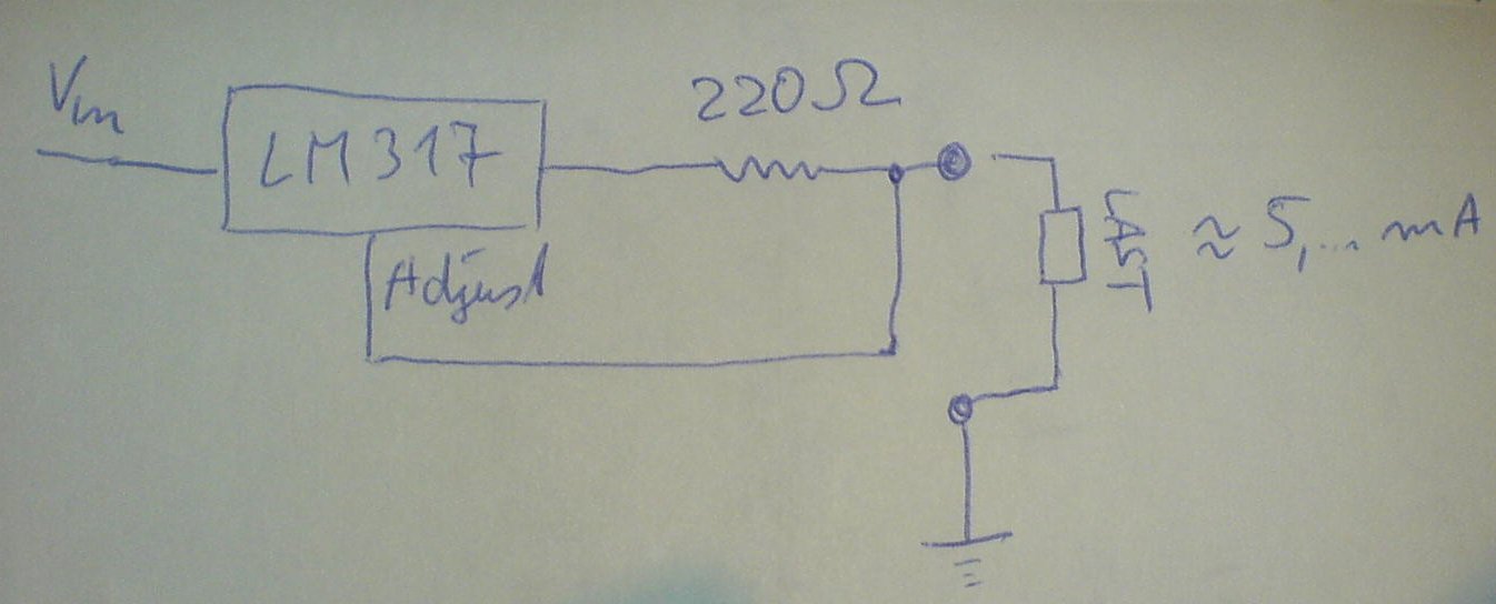

von Stromerzeuger (Gast)
Hallo Anfänger!
Wenn Du zwischen "Adj" und "Vout" deinen 220 Ohm Widerstand geschaltet
hast: Kein Wunder: Da hast du eine KonstantSTROMquelle mit ca. 5,6mA
gebaut.

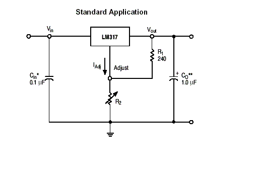

von Knut B. (Firma: TravelRec.) (travelrec) Benutzerseite
>hast:...
...dann ist das schon richtig, allerdings muß noch ein veränderbarer
Widerstand von Vadj nach Masse. Dann paßt alles.
von Martin K. (maart)
@Travel Rec. : Der 220 Ohm Widerstand hat dann da aber nichts mehr zu
suchen.
Laut Datenblatt hat er! Ohne den regelt der LM317 nämlich nicht. Siehe
Anhang!
Travel, da hast Du schon recht, wenn Du einen Spannungsregler bauen
willst.
Da "Anfänger" ja irgendetwas von 5mA und 220 Ohm geschrieben hat, ist
mir die Schaltung der Konstantstromquelle in den Sinn gekommen -> siehe
Anhang.
