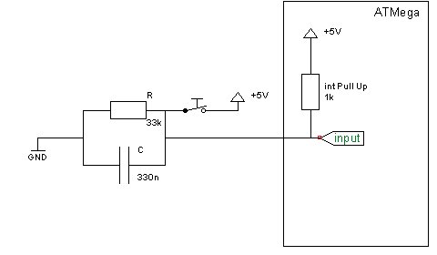

von Dirk (Gast)
..ja, ich bin mir sicher, dass es so angeschlossen ist ;)
Und ja, ich finde es auch ungewöhnlich .. ich selbst mache es auch so
wie Karl Heinz beschrieben hat.
Bei der Hardware die ich benutze handelt es sich allerdings um das
Atmel-Evaluation Board v2 von Pollin..
Hab mal ein bild gebastelt..
So ist die Schaltung. Den internen PullUp hab ich jetzt mal mit 1k
angenommen. Damit liegt der Pegel bei nicht Betätigung natürlich bei
5*33/34V (4,85V ;) ) was ja immer noch ziemlich High ist :)
Somit hat sich jetzt alles erledigt und ich blick wieder voll durch.
Merry Christmas
Dirk
von Walter (Gast)
hä, versteh ich nicht,
bei Nichtbetätigung 4,85V
bei Betätigung 5V
das ist doch nicht das was du willst, oder?
von Karl H. (kbuchegg)
Ganz genau. Drum ist er auch letztendlich auf die
zündende Idee gekommen, den internen Pullup nicht
einzuschalten :-)
von Peter D. (peda)
Wenn die Schaltung stimmt, dann ist sie großer Mist.
Bei jedem Tastendruck reißt Du nämlich Deine VCC kurzzeitig auf 0V
runter.
Ideal, um allerlei merkwürdiges Programmverhalten zu generieren.
Der 330nF hat da absolut nichts verloren, sofort raus damit !
Peter
