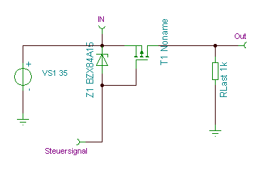

ich will einen P-Kanal MOSFET als Schalter betreiben, leider verträgt
mein FET als Gate-Source Spannung max. 20V.
Ich suche nach einer Schutzbeschaltung die Ugs auf 20V begrenzt, ginge
dass mit einer Z-Diode parallel (siehe Anhang)?
Gast #461698
Der Widerstand muss nicht vor die Z-Diode, sondern die Z-Diode direkt an
G/S und der Widerstand vors Gate
nur so funktioniert das zuverlässig
Gruß,
Christian
Gast #461764
Die Z-Diode in "p-mos.png" kann man auch durch einen Widerstand
ersetzten. Man rechnet Ihn so aus, dass der Spannungsteiler fuer das
Gate noch eine vertraegliche Spannung ergibt. Damit schaltet der FET
auch einigermassen schnell ab. Das On/Off Signal wird man ja durch einen
Open Kollektor/Drain Schalter erzeugen. Beim Abschalten mit wuerde die
Gate-ladung nur hochohmig entladen.
