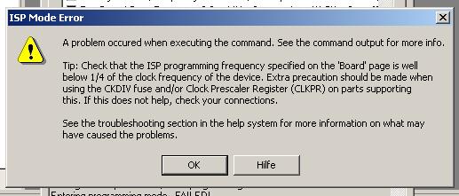

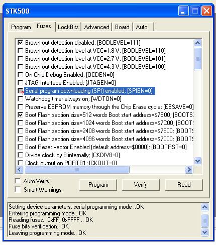

Habe mir einen STK500 USBISP versorg und AVRSTUDIO4 was kann ich jetzt
machen damit ich meinen ATMEGA644 wider zum laufen bekomme? und was hat
dieses Fusebit mit dem Fragezeichen zubedeuten???
Viele liebe Grüße Mirko
von Knut B. (Firma: TravelRec.) (travelrec) Benutzerseite
Da sollte aber ein Häkchen sein, nicht? So wie ich das sehe, müßtest Du
den Controller HV-programmieren und die SPI-Fuse wieder einschalten.
Dann kannst Du wieder über ISP an den Controller ´ran. Das Lesen von
$FFFF kommt mir ein wenig spanisch vor. Klappt das Auslesen der
Signatur?

Mach mal noch Bilder von allen möglichen Tabs, also Fuses komplett,
Lockbits und Signatur, mit dazugehörigen Meldungen und Statusbericht
(was AVR-Studio unterhalb nach jedem Zugriff anzeigt). Wie lautete denn
die ausgelesene Signatur?
