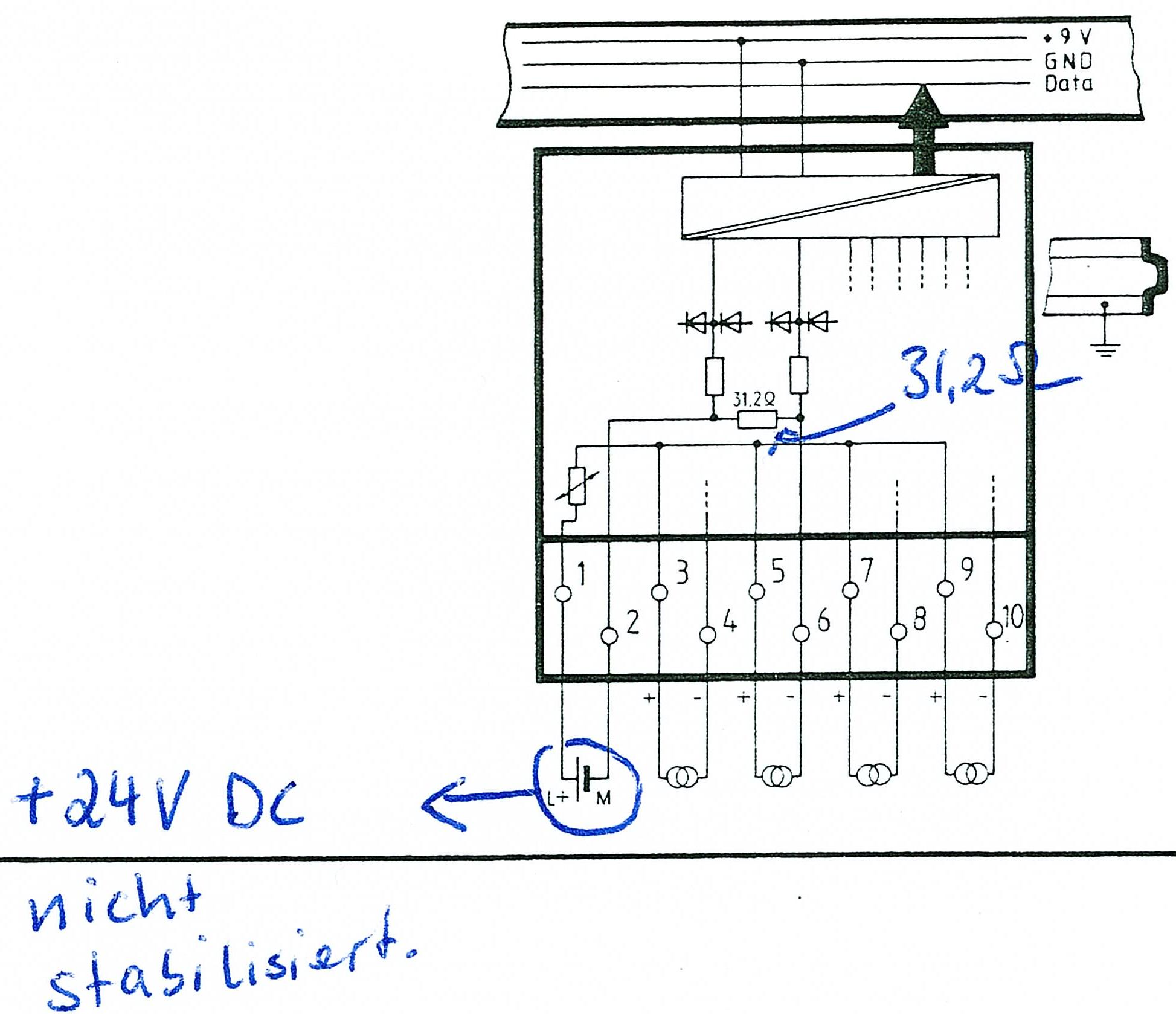

Hallo Leute,
eine Frage. Habe eine Siemens S5 SPS mit einem Analogen Eingang von
4-20mA. Bin gerade dabei einen ultraschall sensor zu bauen mit hilfe
eines uC (ATmega16). Der uC gibt dann ein 12bit muster (entsprechend der
ermessenen und errechneten werten) per I2C an einen DAC weiter, der dann
eine spannung von 1-5V ausgibt. So ich will jetzt diese spannung in mA
umwandeln. Jeder wuerde jetzt sagen, "nimm einfach einen 250Ohm
Widerstand". Oder um es schoener zu machen eine OpAmp und 250Ohm
Widerstand. Das geht leider nicht. Im anhang habe ich ein bild mit
beigefuehgt, das die Karte der SPS anzeigt und wie die intern
verschaltet ist. An PIN 1 liegen +24V DC (nicht stabilisiert), an PIN 2
ist GND. PIN 5&6 dienen zum anschluss EINES sensors. Wie ihr erkennen
koennt, werden +24V rausgegeben aus der karte in meine schaltung.
deswegen geht ein 250Ohm widerstand nicht.
Meine Frage, wie kann ich das machen, das ich trotz der 24V aus der SPS
karte, meinen controller anschliessen kann, ohne irgendwelche bautteile
zu "braten"?
Bei fragen einfach schreiben.
Danke schon mal im vorraus.
eddi

Schaltregler oder Linearregler auf 5V für den Controller verwenden.
Controller an OpAmp mittels PWM-Ausgang anschalten. Der OpAmp kann mit
den 24V laufen und als Addierer geschaltet sein. An seinem Ausgang hängt
ein definierter Widerstand. Je nach PWM ergibt sich am Ausgang des
OpAmps eine Spannung, die durch den definierten Ausgangswiderstand in
einen Strom umgewandelt wird.
