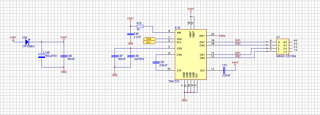

ich benutze einen TMC222 zur Ansteuerung eines Nanotec Schrittmotor
(LS4218S1404) 2,8V max 1,4 A. Der TMC222 ist auf 1/16 Microstepping
konfiguriert.
Wenn ich nun einen Mikroschritt anfahre, fängt der Motor im Stillstand
ziemlich laut zu pfeifen an. Lediglich auf Vollschritten (also ein
Vielfaches von 16) ist dieser ruhig.
Die Schaltung entspricht, der im Datenblatt vorgegebenen und die
Versorgungsspannung beträgt 22V.
Hat jemand von euch eine Idee woran das liegen könnte.
Gruß Manuel

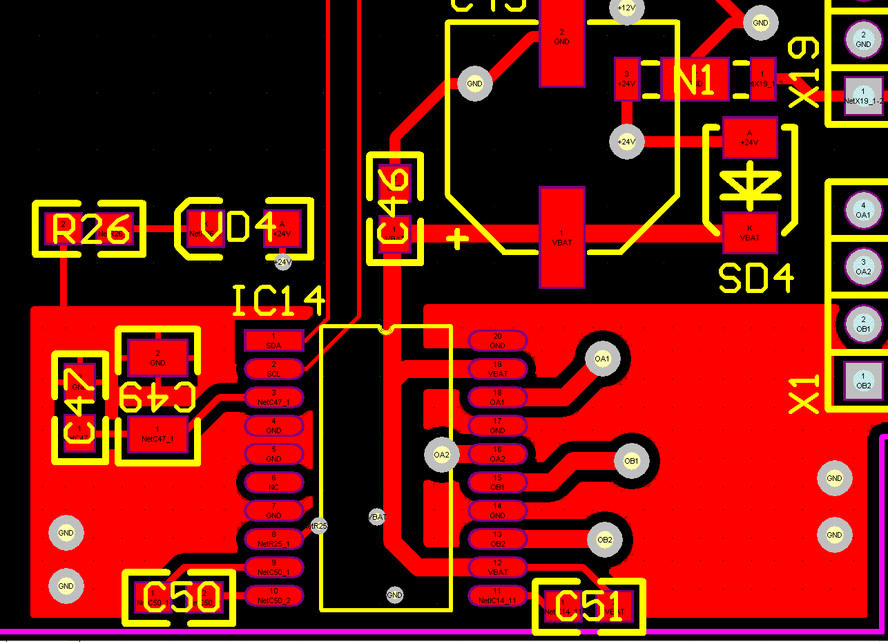

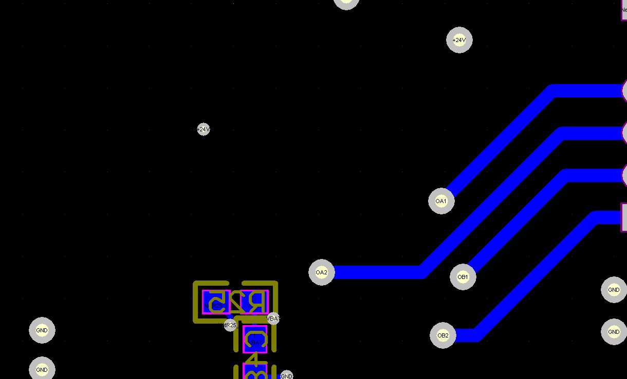

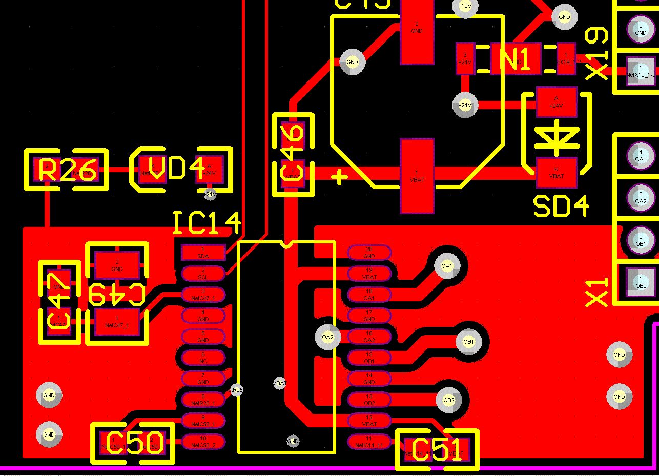

Ich benutze eine eigene Schaltung. An das Layout hab ich auch schon
gedacht und die 100nF Stützkondensatoren schon anders Platziert. Das hat
aber auch nichts gebracht. Leider kann ich am Layout jetzt nichts mehr
ändern, da die Platinen schon in Geräten verbaut sind. Ich werde mir
trotzdem mal das Layout von dem Eval-Board ansehen, für die nächste
Revision ;-)
Als Workaround runde ich jetzt in der Firmware die Positionsangaben auf
16 und da reicht die Positioniergenauigkeit immernoch vollkommen aus.
Trotzdem wäre es schon, wenn ich das hinbekomme.
Ich hänge mal mein Layout und die Schaltung an. Vielleicht siehst du ja
was.
Das Pfeifen kommt vom Chopper-Betrieb der im Microstepp-Mode gemacht
wird.
Die Motorspulen werden nicht dauernd mit dem vollen Strom durchflossen
sondern es wird mit Pulsbreitenmodulation gearbeitet. Dies wird gemacht,
damit die Kraft anliegt, der STrom, und damit die Wärmeentwicklung der
Motorspulen und Endstufenhalbleiter sich in Grenzen halten.
Je kleiner die Schreittweite wird, desto ausgeprägter dürfte das Pfeifen
werden.Die Chopperfrequenz lässt sich in gewissen Grenzen nach oben
verschieben. Dazu muss man die RC-Kette des Chopperoszillators am TMC222
oder auch anderen, geändert werden. Einfach mal das C etwas kleiner
machen und probieren was die Motoren und das IC macht.
