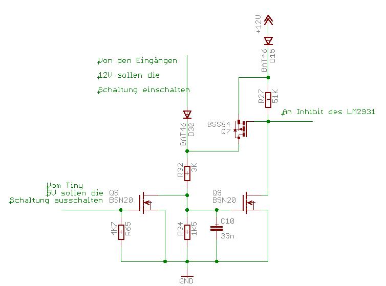

ich plane eine Schaltung für's Auto mit einem AVR, die sich
1) bei einem Ereignis auf einem von drei Eingängen einschalten soll.
2) Sich selber komplett abschalten können soll, also nicht
nur den MC in irgendeinen Sleep-Modus versetzen soll.
Als V-Reg möchte ich einen LM2931 (5V) mit Inhibit (An=GND, Aus=Vin)
verwenden. Über diesen Inhibit soll sich der Controller den gesamten
5V-Teil, also auch sich selbst abschalten können.
Ich habe mal ein Idee als Skizze angehängt.
Wenn von den Eingängen 12V kommen, wird Q9 leitend, dadurch wird auch
Q7 leitend und der Inhibit-Pin des Vregs wird dauerhaft
auf GND gezogen. Damit ist die Schaltung an.
Kopfzerbrechen bereitet mir das Ausschalten.
Wenn der AVR Q8 durchschaltet, sollten Q9 und Q7 sperren und damit
der Saft ausgehen.
Da ich aber nicht weiß, wie schnell die 5V aus dem AVR runtergehen,
weiß ich nicht, ob Q8 lange genug leitend bleibt, um die
Schaltung sicher auszuschalten.
Hat jemand eine Idee, wie man das Ausschalten sicher kann,
ohne genaue Kenntnis, wie die Versorgung des AVRs und damit auch
das High am Ausgang absinken?
Oder gibt's eine andere (fertige) Lösung?
Frohe Weihnachten
Thomas
von ... (Gast)
Wenn du sicher sein willst, setze eine Sicherung in die Zuleitung, und
verbinde die Sicherung über einen Relaiskontakt mit Masse. Das Relais
wird dann vom Mikrocontrollerausgang ausgelöst. Danach hat der uC sicher
keinen Saft mehr.

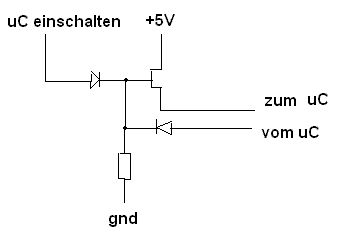

von snowman (Gast)
wie wärs mit angehängter lösung (sehr rudimentär). du gibst dem uC saft
(einschalten), darauf hin liefert er solange ein hi-pegel (vom uC) bis
er sich abschalten will...
von Winfried (Gast)
Also von der Logik her würde ich es immer so machen, dass der Prozessor
etwas abschaltet, wenn er ausschalten will. Also ein Portpin gegen
Masse, der dann auch im ausgeschalteten Zustand auf Masse liegen bleibt.
In dieser Schaltung habe ich das realisiert:
http://www.wikidorf.de/reintechnisch/Inhalt/AVRProjekt-1V-LED-Lampe

von Thomas Schwetzer (Gast)
Irgendwelche Logik-Bausteine (Latches) brauchen im KFZ
dann doch auch wieder eine entprechend aufbereitete Versorgung.
Genau die möchte ich mir aber sparen und nur die "eine" 5V-Schiene
abschalten.
Und wie gesagt, es geht mir nicht um einen Sleep-Modus, egal
wie wenig der MC dann nur noch zieht.
Thomas

von Knut B. (Firma: TravelRec.) (travelrec) Benutzerseite
Also ich würde den µC ständig an 5V lassen und mittels Transistor oder
MOSFET die weiterführende 5V-Schiene bei Bedarf ausschalten. Wenn der
Controller also in Sleep geht, macht er vorher die 5V für die restliche
Logik aus. Ein LP2950CZ5 nimmt als Ruhestrom 10µA, plus die 0.1µA vom
Controller und vielleicht nochmal 0,1µA vom Transistor-Ruhestrom. Die
Bordelektronik braucht mit Sicherheit das 100-fache und die
Selbstentladung der Starterbatterie ist noch höher.
