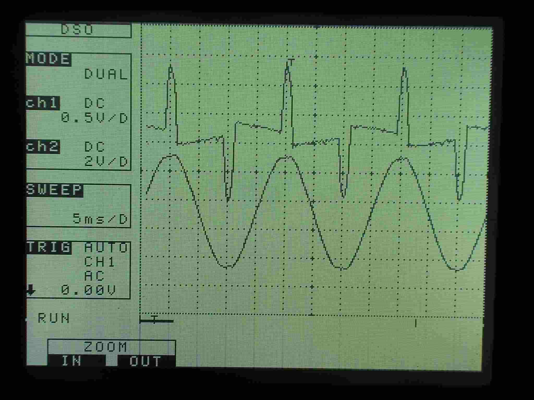

Der über ein DMM gemessene Strom beträgt 300mA (ruhender Desktop) * 230V
= 69VA (Scheinleistung).Wobei Strom und Spannung nicht phasenverschoben
sind.
Im Anhang noch mal ein Bild meines Oszi's:
Die untere (Sinus)Kurve sind die 230V Netzspannung, welche ich über
einen Trafo gemessen habe, da das Oszi nicht so hohe Eingangsspannungen
verträgt.
Die obere Kurve ist die Stromaufnahme über eine Stromzange gemessen.
Wobei 1 mv entspricht 1 mA.
Kann mir jemand sagen, ob die Werte meines "Energiecheck" ungefähr
passen ?

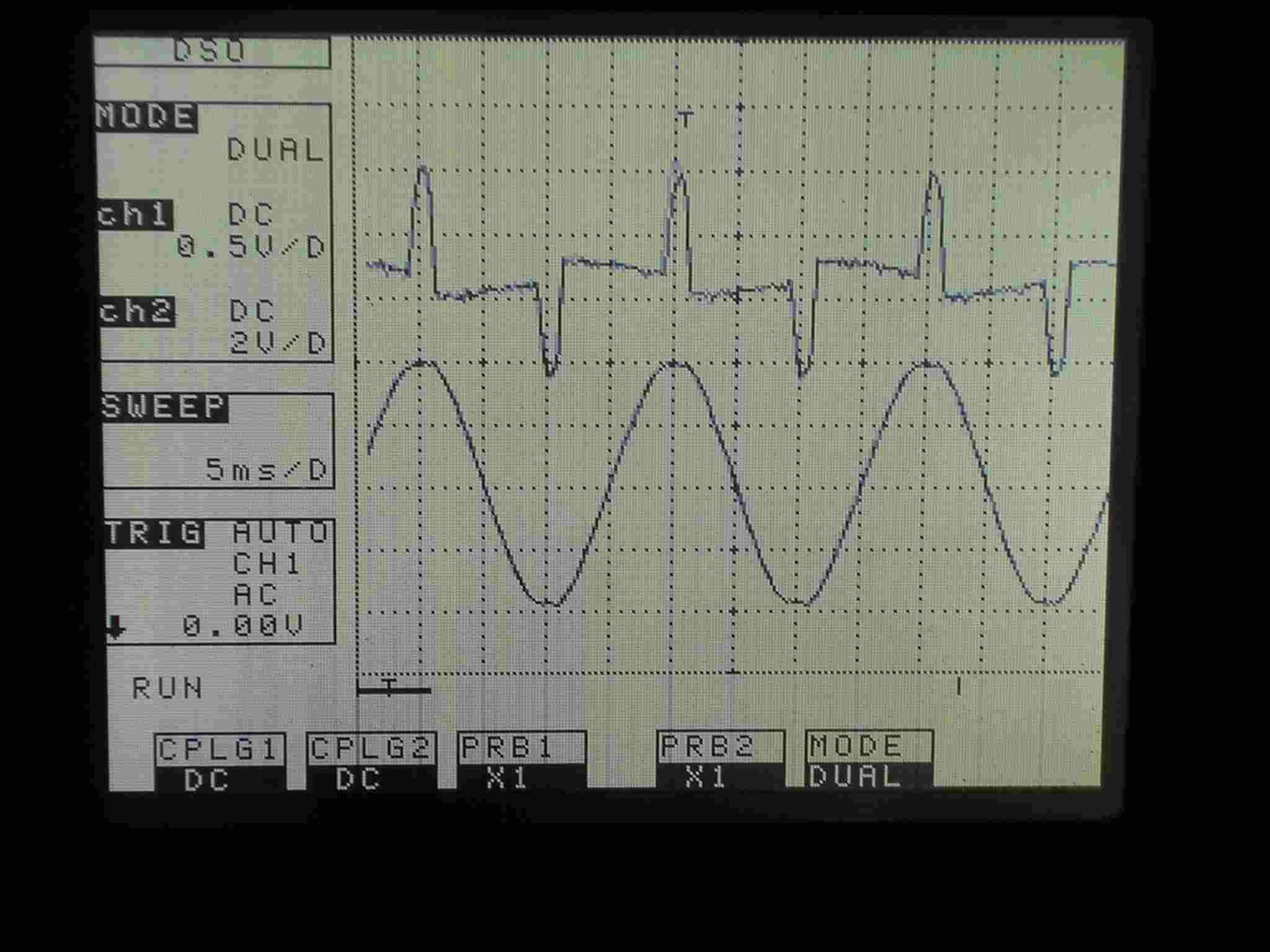

Nachtrag:
Habe noch mal das richtige Oszibild bei ruhendem Desktop beigefügt.
Beim 1.Bild war der PC gerade beim Booten.
Auflösung der Strommessung 0.5 V also 0.5 A pro Linie (CH1)

Gast #462934
>Deine Scopemessungen taugen nichts, da die Phasenbeziehung zwischen
>U und I nicht dargestellt werden.
Verstehe ich nicht ganz. Die Phasen sind auf der Zeitachse doch
eindeutig übereinander liegend -> also in Phase. Mein Problem bei der
Berechnung ist, daß die Stromaufnahme nicht sinusförmig ist:
Zeitweise wenig Spannung vorhanden, aber kein Strom.
Zeitweise ist viel Spannung vorhanden und ein ziemlicher hoher Strom.
(Laienhaft ausgedrückt)
Wenn ich die Spannung mit dem Multimeter messe bekomme ich den
Mittelwert von 230V. Wenn ich nun aber den Strom messe, weiß ich nicht,
ob der angezeigte Wert des Multimeters stimmt, da ich davon ausgehe, daß
das Multimeter davon ausgeht, daß es sich hier um einen sinusförmigen
Strom handelt, was er aber nicht ist.
Deshalb meine Frage, kann man berechenen oder schätzen, wie hoch die
Wirkleistungsaufnahme ungefähr ist, da mir 38 Watt doch ziemlich wenig
erscheinen ?

Die Phasenlage ist denke ich kein Problem. Wo sollte der Strompeak denn
ansonsten sein, außer im Scheitel des Spannungsverlaufs?
Die Stromkurve sieht mir dagegen komisch aus. Vor allem, dass der Strom
nach dem Peak anscheinend die Polarität wechselt...
Auf jeden Fall bräuchte man eine deulich bessere Auflösung der
Kurvenform um was genaues sagen zu können.
Gast #466375
Hey..
Also, anhand der Stromkurve ist zu erkennen, dass das Netzteil einen
Gleichrichter mit eingebautem Ladeelko hat. Das ist wohl auch logisch.
Dein DMM zeigt mit Sicherheit Unsinn an. Denke an das Motto:
"Wer misst, misst Mist" ;-)
Warum?
Ein DMM ist für Sinusförmige Größen geeicht/kalibriert.
Es misst immer den Gleichrichtwert der (hoffentlich) SInusförmigen Größe
und multiplieziert diese mit 1,11 (Verhältnis Effektivwert zu
Gleichrichtwert einer Sinusgröße) und zeigt dir das als Effektivwert der
Meßgröße an.
Der Strom ist aber nicht Sinusförmig...
Dadurch das das Netzteil eine sogenannte "nichtlineare Kennlinie"
(Gleichrichterdioden) hat, ensteht hier ebenfalls eine Blindleistung.
Diese Blindleistung ist hier nicht auf reaktive Lasten (Spule,
Kondensator) zurückzuführen, sondern auf Stromverzerrungen.
Somit gilt hier nicht (ganz): P = Ueff  Ieff  cos phi
sondern eher:                 P = Ueff  Ieff  k
wo k ein Faktor ist, der die Verzerrung des Stromes berücksichtig.
Hinweis: Um solche Stromverläufe zu verhindern, werden Netzteile mit PFC
(Leistungsfaktorkorrektur) angeboten.
Fazit: Glaube eher dem Energiemessgerät von C.
