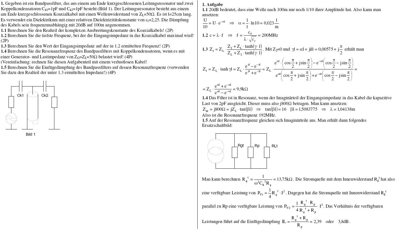

Hallo, im Anhang befindet sich eine Aufgabe mit Lösung zum Thema
Bandpassfilter. Zum einen verstehe ich nicht warum da 9,9 KOhm
herauskommen. Ich habe es nachgerechnet es müssten 8,69kOhm sein. Zum
zweiten steht da für Zin = j800 Ohm. Das müssten doch j400 Ohm sein
oder.
1/(j*w*2pF) = -j400 Ohm --> Zin = j400 Ohm
Die letzte Teilaufgabe müsste doch auch falsch sein:
Rg^t = 14,538 kOhm
RL^t = 14,538 kOhm
Rp = ZL = 8,69 kOhm
Rges = Rg^t || RL^t || Rp = 3,958 kOhm
verfügbare Leistung Pv1 = 1/4 Rg^t * I^2
verfügbare Leistung Pv2 = 1/4 Rges * I^2
Einfügedämpfung IL = Pv1/Pv2 = 3,67 --> ca. 5,6dB

Fest steht doch dass ich 2*CK also 2pF parallel habe.
Damit erhalte ich ein -j400 Ohm. Die kurzgeschlossene Stichleitung
kompensiert den Teil mit +j400 Ohm. Und daraus kann ich dann die
Resonanzfrequenz berechnen.
Für Pv2 muss ich doch den Gesamtwiderstand also alle Widerstände
parallel zusammenfassen (Rges) oder?

Vielen Dank "Agamemnon". Der Gesamtparalellwiderstand müsste sich doch
aus dem Rgt , Rp und RLt zusammensetzen oder?
