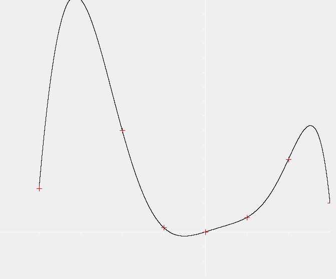

Gast #463476
Wenn die Meßwerte nur angezeigt werden sollen, wie wärs mit einem
kleinen Java-Programm? Das ist recht leicht zu machen da selber nen paar
punkte zu Zeichen

Gast #463706
Sowas ähnliches ist das hier. Hab ich geschrieben, wenn du dich mit Java
auskennst, kannstes sicher anpassen ... aber achtung ist miserabler
programmeirstil ... nix kommentiert.
