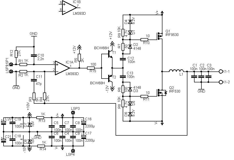

Hallo Leute,
hat jemand eine einfachen Schaltplan für eine Digitale Endstufe. Bei
google finde ich nur Pläne die man Zuhause nicht so einfach nachbauen
kann bzw. baucht man Bauteile die man schwer bekommt. Ich möchte mir
selber eine zusammmenbauen um ein paar Tests bzw. Versuche zu machen und
das auf Lochraster wenn möglich.... :) Um die 100W wären super.. Bitte!
danke
rudi
von alfsch (Gast)
von rudi (Gast)
kann ich diese schamtic verwenden ?
von rudi (Gast)
nun auch das bild
von alfsch (Gast)
jo

von rudi (Gast)
hallo,
ist das normal das die Spule zum LS heiß wird ?
von Unwissender (Gast)
Wie funktioniert den diese Endstufe genau? Ich verstehe die Schaltung
nicht ganz, scheint mir eine digitale Endstufe zu sein? Kann man das
Line nf Signal direkt einspeisen? Wenn ja, wo und wie wird es
digitalisiert?
von alfsch (Gast)
hey rudi, haste schon eine gebaut - oder wie?
+ spule ...tja, die muss hohe sättigung bei 300khz "packen", dh es geht
nicht jedes kernmaterial...sonst verluste zu hoch > heiss...
von den standard typen bei reichelt geht zb T106-2  (die bleibt kalt)
#unwissender: im prinzip is so ein ding ein a/d-wandler mit
power-ausgang, die digitale "kodierung" is pwm, und kann einfach zb mit
l-c glied "demoduliert" werden...dh es kommt wieder musik raus.
guck im forum rum, da steht vieles dazu...(link s.o.)
von rudi (Gast)
hallo,
@alfsch
das Gerät sieht nun so aus (bild), die Spule für den Ausgang habe ich
heute bestellt und hoffe das sie bald da ist.
Das Netzteil ist bei mir etwas zu schwach aber es funktioniert soweit
mal. Ich habe leider noch keinen Lieferanten für so kleine Ringkerne hat
jemand eine Ahnung wo ich sowas her bekomme (netzteil)?
grüße
von alfsch (Gast)
kleine? eher fette spule..oder?
zb bei http://shop.spulen.com/
+ melde dich doch beim d-amp forum an, stell dein projekt rein,
sonst vereinsame ich dort noch...

von alfsch (Gast)
sound: is ja subjektiv...wenn das teil richtig geht, was ja vom aufbau +
einigen "problem"-teilen mit abhängt (problem zb: die 393 komparatoren
sind je nach hersteller echt schlecht; die spule muss passenden kern
haben):
bass: satt+präzise
mid/hi: klar + sauber, sehr "auflösend"
oder kompakt: (meine freundin zum klang) : dagegen klingt aber alles
andere ziemlich mies...
nb: "alles andere" waren diverse teile von yamaha, denon und mein
gainclone, der schon recht gut klang...dachte ich jedenfalls.
