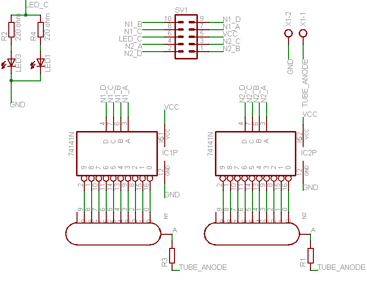

von Christopher S. (schinken)
So schaut momentan der schaltplan aus... und wenn ich einen bin .., egal
ob a b c oder d auf 5V leg, schaltet der 74141 nicht durch ... ich sehe
keine anzeige :(

Es wurden hier ja viele Hinweise gegeben. Mal zum 74141: seine maximale
Spannung = 60V, max. Strom = 7 mA. Unbeschaltete Eingänge werden bei TTL
immer als "Hi" gesehen!
Z-Dioden sind nicht auf das I-Tüpfelchen genau, aber sie werden immer
mit einem Vorwiderstand betrieben. Über den Daumen gepeilt, werden
Z-Dioden zur Regelung mit ca 10% ihres Stroms betrieben. D.h. man muß
zuerst mal wissen, wieviel Watt die Z-Diode hat! Bei 500mW und 85 Volt
macht das maximal:
500mW / 85 V = 5,9 mA maximaler Strom. 10% entspricht ca. 0,6 mA. Der
Vorwiderstand muß entsprechend berechnet werden, damit die Z-Diode
regelt.
Ist also keine Last vorhanden, muß die Z-Diode den ganzen Strom
verbraten, entsprechend muß sie dimensioniert sein.
Wenn die 74141 nur bis 60V gehen, warum sind die hier (und auch bei mir)
direkt auf die 160/170V?
http://www.nixieuhren.de/downloads/106schematic.pdf
von Jörn P. (jonnyp)
Gute Frage. Aber zuerst mal der 141. Das Datenblatt findest du im
Internet. Kannst also selbst nachlesen. Nach der Schaltung hängt er
nicht direkt an den 170 Volt, sondern die wird ja über die Transistoren
zugeschaltet wobei gleichzeitig über den 141 eine Ziffer ausgewählt
wird. Folglich fällt über den Anodenwiderstand Spannung ab. Der
Widerstand ist imho auch zu niedrig dimensioniert, aber ich kenne ja
auch die Parameter der Röhren nicht. Sollte der Transistor eingeschaltet
werden, aber keine Ziffer ausgewählt, dann zündet auch die Röhre nicht
und der 141 hängt quasi in der Luft. Sollte die Spannung zu hoch werden,
so das die Röhre zündet, dann haut es den 141 zusammen.
Kannst ja mal einen 141 über 4k7 direkt an Spannung legen und die
langsam hochfahren. Mal sehen wann er den Geist aufgibt. Aber ich will
dich nicht verleiten, denn die 141 dürften heutzutage sehr rar sein.
Außerdem ist Weihnachten, da killt man keine Chips.
Frohes Fest.
von Michael U. (Gast)
es wird offenbar hier etwas übersehen, daß es bei den Nixie um
Gasentladungsröhren geht.
Wenn der 74141-Ausgang gesperrt ist, ist die Ziffer nicht gezündet und
stellt damit (theoretisch) einen unendlich hohen Widerstand dar. die
Spannung am 74141 ist dann also eigentlich 0V. Beim Einschalten zündet
die Glimmstrecken, an der Röhre stellt sich die Brennspannung ein. Der
Rest fällt am Vorwiderstand der Röhre ab.
Praktisch fließen Restströme durch die Röhre. Wenn eine andere Ziffer
gezündet hat, ist Anodenspannung = Brennspannung, die Katodenspannung
einer nicht gezündeten Ziffer liegt also auch nahe 0V.
Wenn garkeine Ziffer gezündet ist, kann die Katodenspannung maximal auf
Betriebsspannung - Zündspannung ansteigen, also auch weniger als 60V.
Sind es mehr (zu hohe Betriebsspannung), dann zündet irgendeine Ziffer
und die Verhältnisse sind wie oben.
Die Restströme und Sperrströme können dafür sorgen, daß andere Ziffern
mitglimmen und der 74141 stirbt.
Mit den Widerständen gegen eine Hilfsspannung (Posting von mir ziemlich
oben) kann man unter allen Umständen für stabile und zuläaasige
Verhältnisse sorgen. Zwingend ist das nicht, wenn die Betriebsspannung
passt (nicht wesentlich über der nötigen Zündspannung), geht es auch
zuverlässig ohne diese Methode.
Es liegen am 74141 normalerweise nie mehr als die Differenz zwischen Ub
und Brennspannung an.
Gruß aus Berlin
Michael
