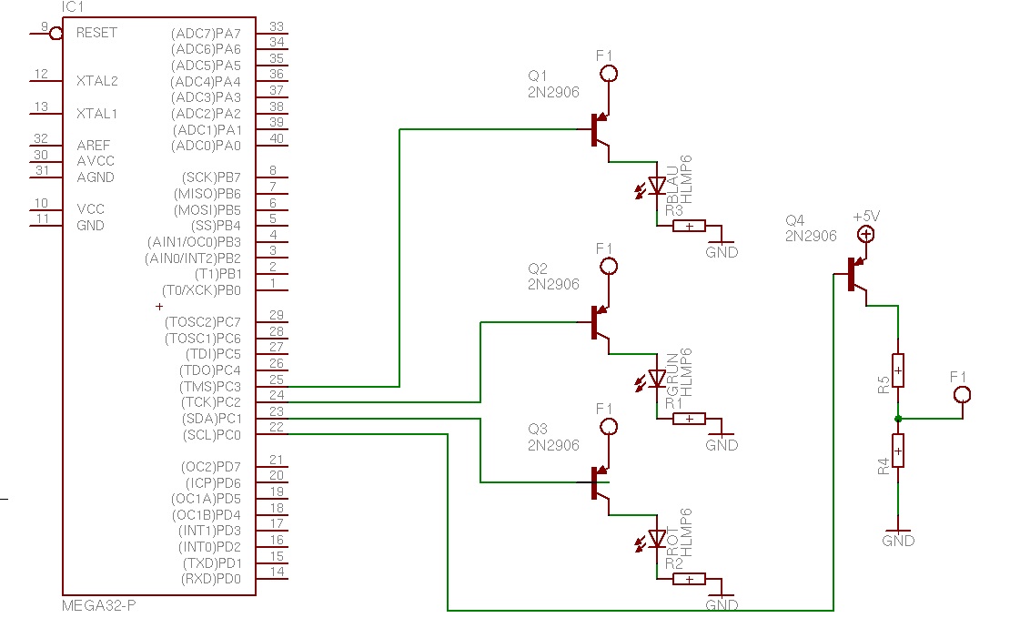

wie kann ich 4-5 Lichtfelder ansteuern, die jeweils 4 Farb-LEDs haben...
ich habe ja beim Mega32 32 Ausgänge... die kann ich ja an/aus machen und
per zufall schalten
würde die Ausgänge dann über nen 4066 oder so anschließen, da ich ja
nicht 20 LEDs am uC betreieben kann oder?
Die Helligkeit sollte dann per PWM gesteuert werden. Jetzt meine Frage:_
wie viele verschiedene Ausgänge kann ich ansteuern bzw wie viele "PWM
Kanäle" hab ich zur Verfügung?

Gast #463582
der mega hat nur 2 oder 4das weiß ich nicht genau.
mit dem software pwm ist das aber auch kein gewurschtel. einfach ein
timer overflow unterrupt bei dem du jedesmal ein wert (Register)
inkrementierst und dann jeden sollert für den jeweiligen ausgang mit dem
wert des registers vergleichst. wenn der wert erreicht ist dann den
ausgang einfach auf null stezen.

Ne, ganz sicher nicht. Ein Mega32 (wie von dir genannt) sollte es locker
schaffen 32 unterschiedliche PWM's mit 200Hz zu erzeugen..
Die Signalwerte für den "Verlauf" könntest du vorher ausrechnen und im
Flash ablegen (32kB sind ja einiges an Platz).
Gast #463675
ja sorry das war schlecht ausgedrückt. Ich kann doch im zeitlichen
verlaufe gesehen mit PWM auch einen Sinus erzeugen...
So wollte ich die Dimmung steuern. Das der PMW Kanel über zB. 3s eine
positive Sinuswelle durchläuft...Muss ja kein Sinus sein nur zur
einfachen Anschaung...
Wie kann ich das ganz per Strom steuern
Hab hier mal nen Schaltung von einem Feld mit RGB gemacht, aber eine
Stromsteuerung würde das ganze natürlich einfacher regeln lassen....
gibts da Bauteile?
