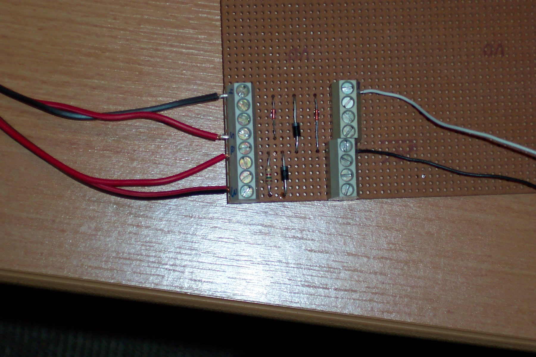

Ich habe mir von Reichelt die Bauteile bestellt.
Die sind auch heute gekommen.
Ich habe das nach der Bauanleitung
http://lena.franken.de/hardware/temperaturmessung.html zusammengebaut.
Wenn ich das Programm aufrufe:
I:\test3>digitemp -i -s1 -a
DigiTemp v1.2 Win95 Copyright 1999 by Nexus Computing
Error Searching for ROMs
Dann habe ich mal die Spannung an Com1 Port Pin 4 und 5 gemessen. 0,7V
wenn angeschlossen.
Wenn ich das Kabel von Platine abziehe habe ich 5,5 V am Laptop.
Habe noch anderne Pc der hat Platinenlos 11V und mit Platine ca 1,2 V.
Das ist doch irgendwie zuwenig oder ?
Wo liegt der Fehler
Bin gerade am verzweifeln.
Die Dioden zeigen alle mit dem Markierungstrich nach oben bzw Richtung
Leiterbahn von Pin 4.
Das ist doch ok oder ? Polung ist doch richtig oder ?
Gruß Thomas
Gast #463723
Oder Du lässt das Programm evtl. unter winXP oder win2k ablaufen. Hier
sind keine direkten Portzugriffe mehr möglich. So wird das Proggi auch
eine Fehlermeldung bringen.
Gruß,
Tubie
Gast #464035
HAllo,
weil das mit der version XP nicht ging und ich dann mal andere Versionen
ausprobiert habe.
Ich hoffe zumindest das das eine für XP war.
Kann mir mal einer den genauen Namen nennen ?
Gruß Thomas
Gast #464097
C:\test>digitemp  -s1 -a -o1 -n1000
DigiTemp v1.7 [REGISTERED] Copyright 1996-2002 by Brian C. Lane
All Rights Reserved - http://www.brianlane.com
Dec 26 12:59:10 Sensor 0 C: 23.38 F: 74.07
Dec 26 12:59:11 Sensor 0 C: 23.25 F: 73.85
Dec 26 12:59:12 Sensor 0 C: 23.19 F: 73.74
Dec 26 12:59:13 Sensor 0 C: 23.06 F: 73.51
Dec 26 12:59:14 Sensor 0 C: 23.00 F: 73.40
Dec 26 12:59:16 Sensor 0 C: 23.00 F: 73.40
Dec 26 12:59:17 Sensor 0 C: 22.94 F: 73.29
Dec 26 12:59:18 Sensor 0 C: 22.94 F: 73.29
Dec 26 12:59:19 Sensor 0 C: 22.88 F: 73.18
Dec 26 12:59:20 Sensor 0 C: 22.81 F: 73.06
Dec 26 12:59:21 Sensor 0 C: 22.75 F: 72.95
So es funktioniert aber nur mit anderem Laptop. Das eine Laptop was ich
am Anfang benutzt habe hat mit der Version auch nicht funktioniert.

#464466
Hier wird wie sooft der Serielle Port nicht zur RS232-Kommunikation
verwendet, sondern Signalleitungen dazu benutzt um Geräte zu speisen und
einzelne Portsignale auszuwerten.
Diese Hardwarespielereien erfordert, das die seriellen und paralellen
Ports innerhalb Gewisser spezifizierung arbeiten. Das ist besonders bei
Laptops sehr häufig nicht der Fall.
Daher sind Laptops für solche Spielereien absolut ungeeignet.
