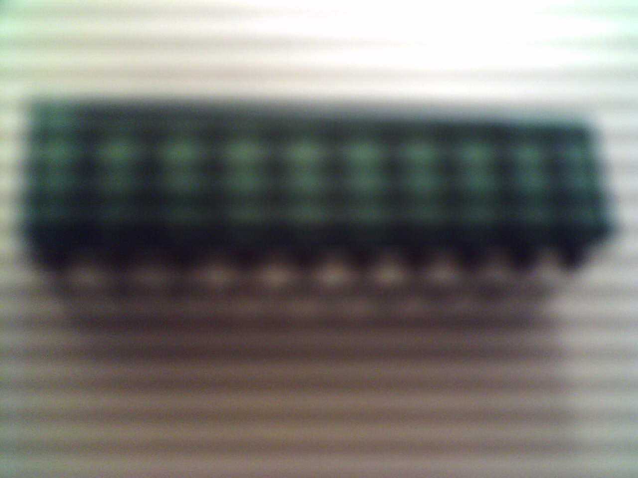

Ich hab das board jetzt aufgebaut. Ich downloade mir gleich Pony Prog.
Was ist das ? (Tut mir leid das man kaum was erkennen kann) ?
Ist es ein Weihnachtsgeschenk ?
Welcher Fehler ist in der Anleitung ?
MfG Christopher
von Magnus Müller (Gast)
Das... ist ein verdammt schlechtes Bild ;)
Sieht aber genauso aus, als würde ich ein LED-Bargraph Display oder ein
10fach Dipswitch ohne meine Brille betrachten (stark kurzsichtig).
Gruß,
Magnetus
von Christopher Stähr (Gast)
Hat ich mir auch schon gedacht und warum war das beim Evaluation Bausatz
mit bei ? In der Anleitung steht nicht`s davon
MfG Christopher
von Hauke Radtki (Gast)
Wenn nirgendwo auf der platine platz ist wirds wohl n weihnachtsgeschenk
sein ... Bei mir ham se auch n schokoweihnachtsmann mit reingepackt ...
obwohl der sah ohne brille auch noch anders aus ...
Vielleicht ein Weihnachtsgeschenk von Pollin? ;))
Und noch nen schlechtes Bild :-)
Passt aber nirgendwo rein.
Na ja beim Sockel für den ATtiny 2313 passt er rein.

Ich glaube die haben mir die Bargraph Anzeige anstatt den Sockel für den
Max232 reingelegt.

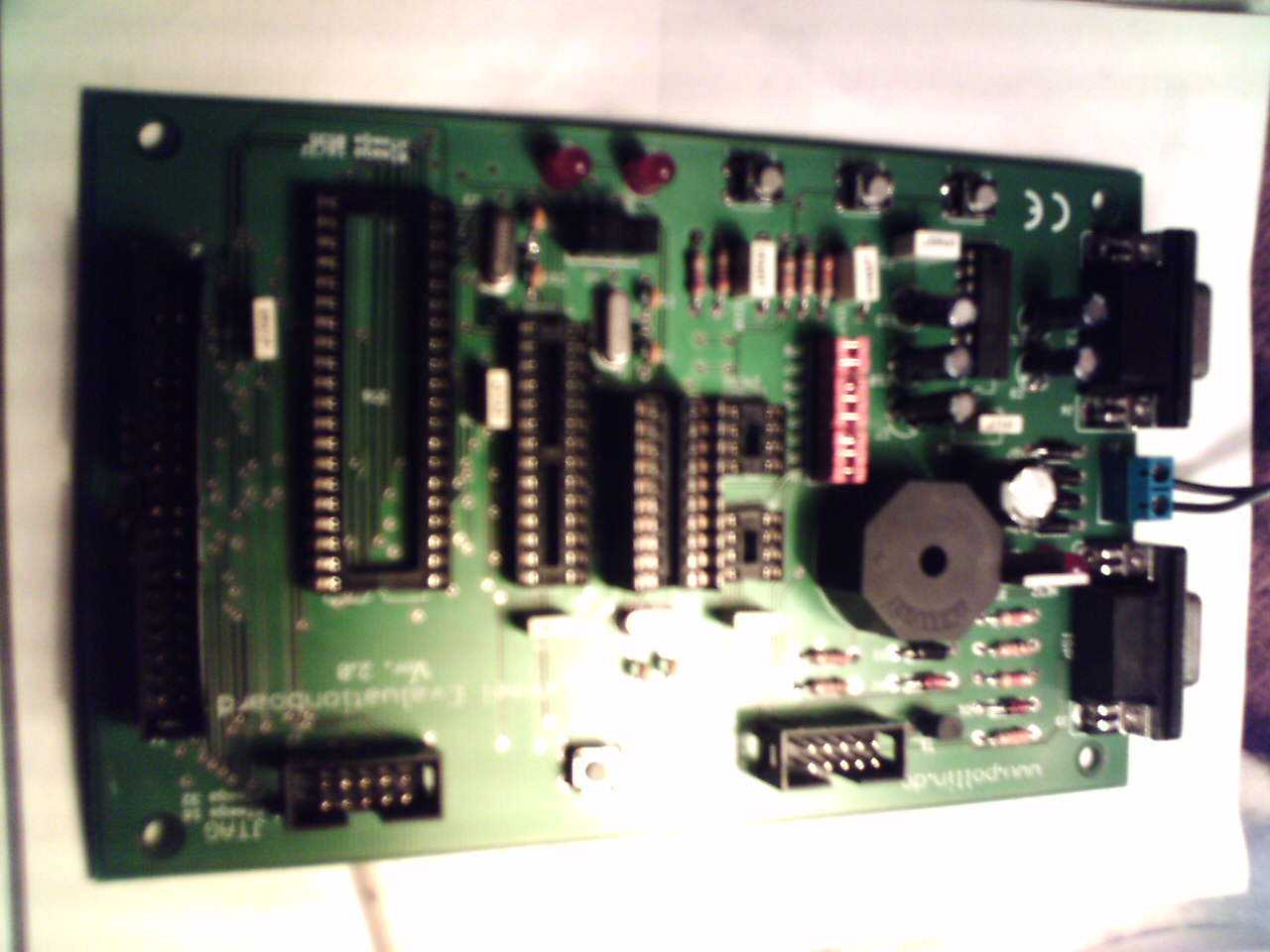

von Wigbert P. (wigbert) Benutzerseite
hier mal ein vernünftiges Bild, und die Einstellung für Ponyrog.
bei serielles Kabel.
http://www.picht-macht-licht.de/html/hobby_1.html
