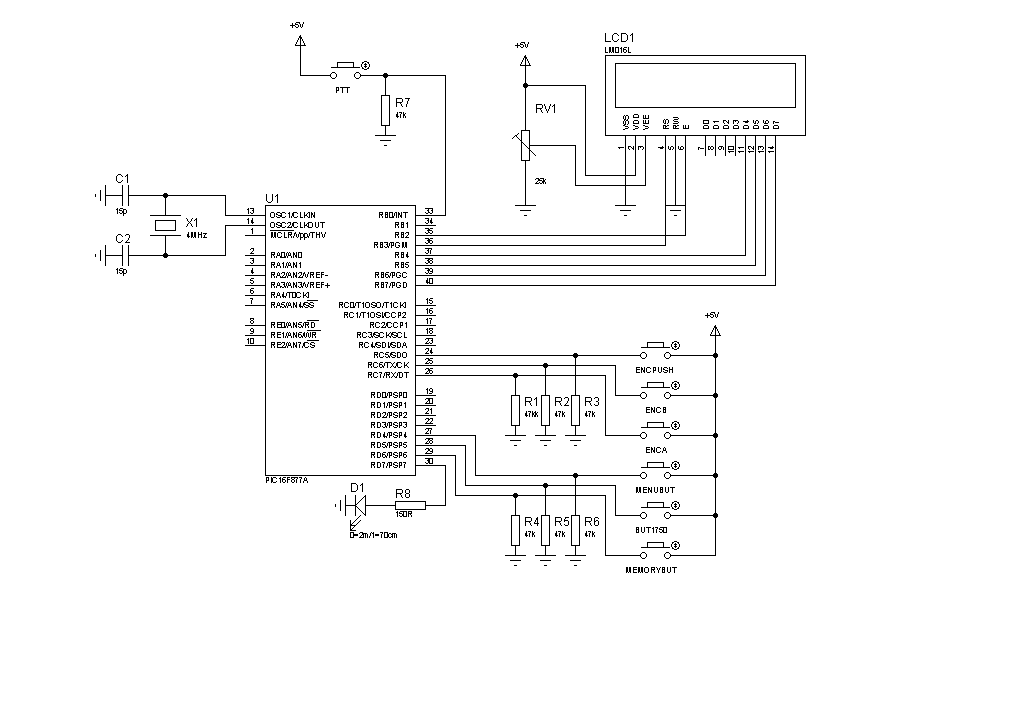

Ich habe bei einem 16f877A (auf einer einfachen Platine testweise
montiert) das Problem, dass das LCD-Display nichts anzeigt. Beim Anlegen
von Versorgungsspannung leuchtet die Hintergrundbeleuchtung auf,
angezeigt wird aber nichts.
Den Code habe ich in Picbasic Pro geschrieben, ohne Fehler compiliert
und mit IC-PROG per ICSP auch ohne Fehlermeldung auf das PIC
geschrieben. Der Programmer ist eine Kopie eines Olimex-Programmers auf
JDM-Basis.
Vorher hatte ich die Software noch mit Proteus VSM simuliert, dort hat
sie zwar auch noch nicht das getan was sie schlussendlich tun sollte, es
wurde jedoch wenigstens etwas auf dem Display angezeigt.
Die Belegungen der Anschlüsse habe ich mehrmals kontrolliert, ich kann
hier nach bestem Wissen und Gewissen keine vertauschten Pins finden. Als
ich mit dem Voltmeter nachgemessen habe fiel mir jedoch auf, dass
RB4-RB7 (DB4-DB7 am Display) sowie RB3 (RS am Display) hohes Niveau
haben (also 5V) und RB2 (Enable) 2 Volt hat. Obwohl ich es nicht weiss,
ahne ich dass hier etwas nicht ganz stimmt. Besonders Enable sollte doch
wohl nicht irgendwo zwischendrin hängen.
Kann mir jemand Tipps geben zur Fehlersuche?
Gruss
Martin

von hb9tzw (Gast)
Hallo zusammen
Ich war eine Woche abwesend, deshalb konnte ich auch nicht antworten.
Bevor wir uns mit der Software beschäftigen möchte ich nochmal auf die
Hardware zurückkommen. Ich habe mittlerweile ein Potentiometer
eingebaut, mit dem ich die Spannung an Vo regeln kann. Wann sollte jetzt
auf dem Display ein Balken zu sehen sein? Trotz Verstellen der Spannung
war bisher nie etwas zu sehen.
Anbei noch das Schema. Ich habe das auf einer Lochrasterplatine zum
Ausprobieren aufgebaut.
Gruss
Martin

von hb9tzw (Gast)
Hier habe ich noch den Programmcode bis zur Display-Initialisierung
angehängt. Falls mir jemand sagen kann, ob das Hand und Fuss hat, dann
bitte ich darum.
Gruss
Martin

von HB9ZTW (Gast)
Hallo Leute
Scheinbar handelt es sich gar nicht um ein Problem des Displays,
jedenfalls nicht vorderhand. Nachdem alles nicht funktioniert hat (auch
die negative Kontrastspannung nicht) habe ich mal alles von vorne
angefangen zu überprüfen.
Als auch ganz einfache Programme wie eins zum Ein- und Ausschalten einer
Led nicht funktioniert haben, habe ich langsam angefangen anzuzweifeln,
dass das Programm überhaupt auf das PIC geladen wird. IC-Prog
programmiert immer ohne Fehlermeldung, aber wenn ich "Read All"
ausführe, kommen nur Nullen raus.
Ich verwende einen Olimex PIC-PG1 Klon, der die PGM-Leitung automatisch
auf Masse ziehen sollte, was beim 16F877A scheinbar ein bekanntes
Problem ist.
Hat schon jemand ein ähnliches Problem gehabt oder kann mir sonstwer
einen Tip geben?
Gruss
Martin

von HB9ZTW (Gast)
Das heisst möglicherweise, dass das Display tatsächlich ein Problem hat.
Aber offenbar nicht nur, denn obwohl ich mittlerweile durch Anpassungen
an der Schaltung das Pic programmieren und auch wieder auslesen kann,
kommt beim Auslesen nicht derselbe Code zurück den ich eigentlich
programmiert habe (aber auch nicht mehr nur Nullen).
Die Abweichungen fangen immer in der zweiten Zeile des
IC-Prog-Program-Code Fensters an.
Erste Frage: Sehe ich das richtig dass hier etwas nicht stimmt?
Zweite Frage: Kann ein defektes Pic sowas verursachen, oder sind es eher
Störeinflüsse oder sowas beim Programmieren? Welche könnten das sein?
Gruss
Martin
