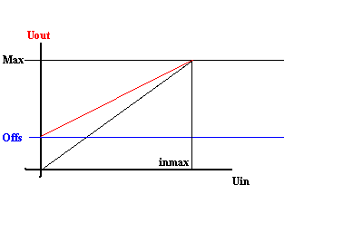

Hallo allerseits,
habe mal wieder ein kleines Problem und steh dabei voellig auf dem
Schlauch :).
Dazu im Anhang ein kleines Bild:
Ich habe als Eingangssignal der gesuchten Schaltung eine Spannung, deren
Bereich von 0 bis inmax reicht.
Ich muss nun bei der Spannung inmax eine maximale Ausgangsspannung Max
ausgeben. Gleichzeitig soll die Ausgangsspannung aber einen (ueber
Spannungsteiler, Poti) justierbaren Offset besitzen, der Max beim
Verstellen NICHT beeinflusst. D.h., wenn Vin = inmax ist und ich am
Offset herumfummel, muss Uout = Max bleiben und darf sich nicht
abhaengig vom Offset veraendern. Das hat zur Folge, dass der Anstieg der
beiden Strecken im Diagramm nicht mehr gleich ist und sich beim
verstellen des Offsets sogar aendert. Nach laengerem Hin und Her bin ich
dann zu folgender Gleichung gekommen:
Vout = Uin/inmax * (Max - Offs) + Offs
Das Problem ist nun, dass ich zu dieser Gleichung einfach keine passende
Schaltung hinbekomme:
Uin/inmax zu teilen ist kein groesseres Problem, da inmax konstant ist >
Spannungsteiler.
(Max - Offs) zu bilden, ist ebenfalls einfach, ebenso wie das Addieren
von Offs am Ende.
Probleme macht die Multiplikation, denn ein Analogmultiplizierer wuerde
das ganze schaltungstechnisch schon recht arg aufblaehen.
Daher meine Frage: Kennt jemand eine brauchbare Alternative zu meiner
Idee? Oder gibt es fuer dieses Problem evtl. sogar fertige ICs, deren
Bezeichnung ich nicht kenne?
Danke schonmal :).
Beste Gruesse,
André

OP #463875
Danke euch beiden erstmal fuer die Antworten J
@Sebastian: Ich bin mir nicht ganz sicher, ob dann das Erwartete
rauskommt:
Wenn man das zu einer Gleichung zusammenfasst, erhaelt man (k=Faktor, um
den Offset einzustellen):
Vout = -Vin*k + Vin + Inmax = Vin * (1 – k) + Inmax
Da ist nun zwar der Offset festgelegt, Max fehlt aber. Habs mal mit
LTspice simuliert: Das Maximum laesst sich unabhaengig vom Offset
verschieben, umgekehrt aber nicht. Max verschiebt sich brav nach unten,
wenn ich den Offset verringere L. Warum das so ist, weiss ich bisher
noch nicht. Muss ich noch mal in Ruhe drueber nachdenken.
@Matthias:
Bei deiner Schaltung seh ich ehrlich gesagt noch viel weniger durch, da
Uout offenbar nur noch von inmax und Uin abhaengt. Diese hab ich
ebenfalls simuliert, weiss mit dem Ergebnis aber nichts anzufangen, denn
es verschiebt sich logischerweise mit dem einzigen verstellbaren
Parameter.
Beste Gruesse,
André

OP #463934
Ok, das kam offenbar wirklich nicht besonders gut rueber :).
Uin is eine Spannung mit einem Wert zwischen 0 und inmax (liegt bei ca.
5V). Am Ende muessen sich der Offset und der Maximalwert Max unabhaengig
voneinander einstellen lassen, wie es in meinem Bild im ersten
Ausgangspost eingezeichnet ist. Eine voneinander abhaengige Einstellung
hinzubekommen, ist kein Problem.
Im Prinzip muessen die Groessen Max und Offset zu verstellen sein: Inmax
ist mit ca. 5V recht genau vorgegeben.
@Matthias:
Dein Diagramm trifft jedenfalls sehr genau das, was ich brauche.
Allerdings passt das nicht ganz mit der Schaltung aus deinem vorherigen
Posting zusammen. Stammt dein Diagramm aus einer direkten Simulation
oder wolltest du damit nur herausfinden, was ich eigentlich will ?
@Peter:
Das duerfte Sebastians Loesung sehr nahe kommen. Ich werds nochmal so
versuchen, denn mit deiner Erklaerung kam ich etwas besser klar.
Beste Gruesse,
André

OP #464077
Hallo allerseits,
@Peter:
So ists fast perfekt :D. Max ist so vom Offset abhaengig, der Offset
aber nicht von Max. Will heissen: Verstell ich Max, dann wandert der
Offset mit (weniger gut). Verstell ich den Offset, bleibt Max stehen
(gut).
@Sebastiam:
Die Schaltung dazu interessiert mich vorerst wenig. Das hinterher
aufzubauen, sollte kein grosses Problem sein. Bei mir haengts an der
Theorie :D.
Deine Idee ist nicht ganz die gleiche, wie Peters, denn du invertierst
das Eingangssignal zu Beginn, waehrend Peter inmax abzieht. Ich habs
nochmal simuliert und festgestellte, dass da ein kleiner Fehler drin
sein muss.
(k = Faktor fuer Offset, nach deiner Erklaerung)
Uout = -Uin * k + Max + Uin = Uin*(1-k) + Max
Da duerfte recht schnell klar werden, dass Max und Offset vertauscht
sind.
Es heisst also:
Uout = Uin*(1-k) + Offs , wobei k nun Max verschiebt
Erhoehe ich die addierte Spannung, aendere ich damit also den Offset,
waehrend ich beim aendern der Verstaerkung das Maximum beeinflusse.
Bei dir:
Verstellt man den Offset, verschiebt sich Max mit.
Verstellt man Max, bleibt der Offset erhalten.
Alles in allem wohl kein besonders einfaches Problem :D. Ich ging beim
Stellen meiner Frage leider faelschlicherweise davon aus, dass bei
Unabhaengigkeit in eine Richtung gleichzeitig alles voneinander
unabhaengig sei. War wohl nix. Danke nochmals fuer die Muehe.
Beste Gruesse,
André
