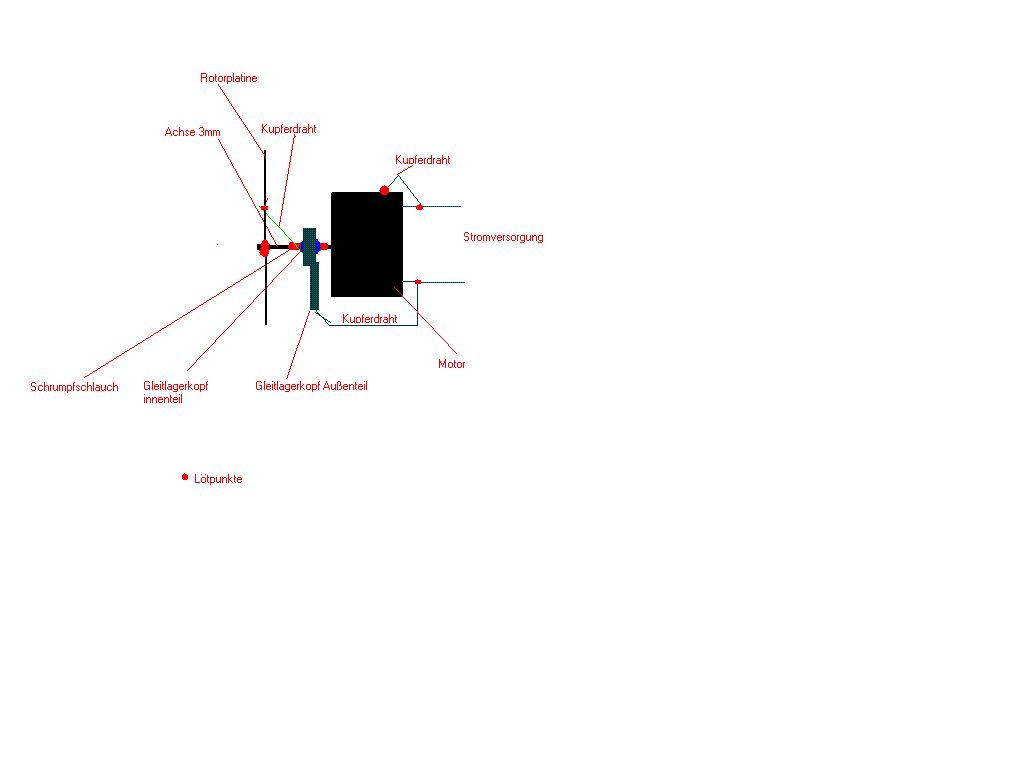

Gast #1544912
Er arbeitet mit Spulen. Steht irgendwo im Werbetext.
es gibt aber noch eine andere Lösung, welche ich bei meinen 6 bisher
gebauten Uhren verwende:
-Einen Pol führst du über das Motorgehäuse und das Lager auf die Achse.
Dort kannst du dann einen Draht anlöten.
Den zweiten Pol überträgst du über ein auf der Achse isoliert montiertes
Gleitlager.
Ich verwende dafür M5-Gleitlagerköpfe von Conrad (Artikel-Nr.: 216410 -
62), die ich mit Schrumpfschlauch isoliert auf einer 3mm-Achse
montiere.Auf dem Schrumpfschlauch ist ein dünner Kupferlackdraht
aufgewickelt, quasi als Stromabnehmer.
Wichtig ist nur, das das Gleitlager gut geschmiert ist, und das der
innenteil fest mit Achse verbunden (verklebt) ist.
Das ganze braucht etwas, um sich aufeinander "einzulaufen", läuft dann
aber zuverlässig. Einige der Uhren sind seit Monaten im Dauereinsatz,
und rotieren mit 1200 RPM fröhlich vor sich hin.
Anbei noch eine Konstruktionszeichnung.
Für fragen: hacker-tobi [at] gmx.net
