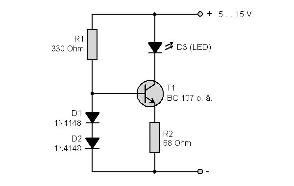

Oder was hällst du davon, statt LED, Rx. Der Strom beträgt 10 mA, und
bleibt auch bei schwankender eingangsspannung gleich.
von Sonic (Gast)
Geht auch. Aber wie gesagt: Temperatureffekt (Dioden, Transistor)!
Experimentiere doch einfach mal mit den verschiedenen Schaltungen,
Konstantstromquellen zu realisieren gibt's ja jede Menge Möglichkeiten.
Die für dich am geeignetste wirste dann schon finden1
von Mr-400-Volt (Gast)
Ich glaub das ist das beste. Danke für deine Tipp´s.
