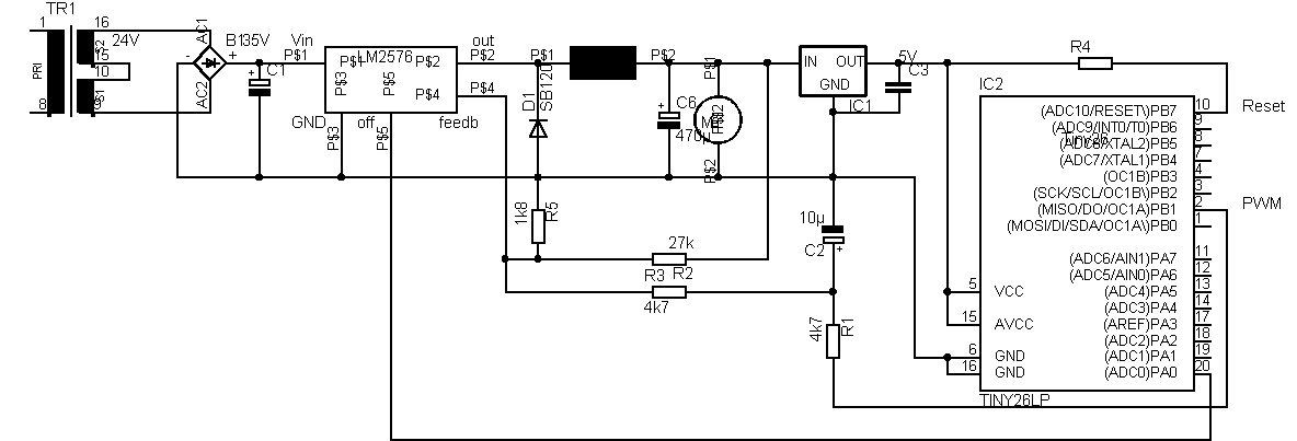

Hallo Leute ich brauche eine gute Idee.
Zwei Papst-Lüfter Typ 5114N (24V 9,5W) sind parallel geschaltet.
Die Drehzahl soll je nach Temperatur gesteuert werden (AVR Tiny)
Zur Verfügung steht ein 24V Trafo.
Die Lüfter haben einen Spannungsbereich von 12-30V
Nach Gleichrichter und Elko beträgt die Spannung aber schon 35V.
Ich befürchte die Elektronik im Lüfter verträgt nicht mehr als 30V.
Auf einen vorgeschalteten Längsregler möchte ich verzichten.
Was ist am sinnvollsten?
- Einen Schaltregler z.B. LM2576 per AVR steuern?
- Einen Step-Down-Wandler direkt per AVR ansteuern?
- Schaltregler auf 24V und danach PWM-Regelung?
- andere Ideen?
Wie versorge ich den AVR mit 5V?

Die Lüfter steuerst Du per PWM über einen logikpegel-kompatiblen FET
oder "High Side Switch" (BTS...). Du kannst das maximale Tastverhältnis
Deiner PWM so einstellen, daß aus den 35V vom Netzteil maximal 24V am
Lüfter werden. Dabei setze ich voraus, daß es sich um "einfache"
Gleichstrom-Motoren ohne jede Elektronik handelt, da diese das Signal
schon ziemlich gut "integrieren" .
Einen Nachteil hat diese einfache Lösung natürlich: Wenn der AVR mal
abschmiert, liegen im Zweifelsfall die vollen 35V am Lüfter.

Die Lüfter haben integrierte Elektronik.
Die Spannung am Lüfter darf 12V nicht unterschreiten, also vertragen sie
vermutlich auch keine einfache PWM.
Im Prinzip also wie im Bild.
Was ich nicht weiß:
wie verhält sich so ein Motor mit Elektronik? Hat der eine Induktivität
oder muss ich eine einfügen? (kann nicht messen, Motoren sind erst
bestellt)
Wie kann ich sicherstellen, dass die Spannung nie die 30V übersteigt,
auch nicht wenn der AVR abstürzt?

LM317. Einfach und sicher. Die Lösung mit Vorwiderstand und Z-Diode ist
schlechter und frisst mehr Strom (=mehr Abwärme).
Nun zur Ansteurung der Lüfter. Wenn du nicht sicher bist, ob die
Elektronik PWM verträgt, nun, dann halt Old Skool! Eine simple
Linearsteuerung über eine Leistungsverstärker. OPV + dicker Transistor
als einfacher Linerarverstärker. Die Eingangsspannug dafür generierst du
per PWM und RC-Tiefpass am AVR. Wenn du die Verstärkung des OPV in
nichtinvertierender Schaltung auf 6 dimensionierst, können maximal 6x5V
= 30V an der Elektronik anliegen. Ähhh voala! ;-)

Ich habe eben die Variante 2 (nach u_d) getestet (Bild)
Was mir daran gut gefällt - ich kann durch die Widerstände den unteren
und oberen Wert festlegen. Da kann der AVR machen was er will die
Spannung ist immer zwischen 12 und 24V. Die umständliche FET-Ansteuerung
entfällt auch.
Ist das nun die optimale Lösung?

Gutes Design. Nur der ATTiny 26 macht mich etwas stutzig. Der hat eine
"High Frequency PWM" und "11-Channel 10-bit A/D converter". Dieser AVR
ist gerade für Regelungsaufgaben konzipiert worden.

btw. Die lüfter.jpg  solltest du dir nochmal anschauen. Die Ansteuerung
des Leistungsmosfets hat ein oder zwei Fehler.
a) oben müßte der PNP- Transistor hingehören, unten der NPN (nennt man
das Gegentaktendstufe?)
b) Ansteuerspannung nur 5 V - Uce des Treibertransistors
c) fehlerhafter Massebezug der PNP-NPN-Treibertransistoren.

Sorry. Habe mich bei Schaltung Lüfter.jpg geirrt. Habe irgendwie
falschrum auf die Schaltung geschaut. :-(
Würde aber noch eine Zenerdiode vor das Gate des Leistungsmosfet
schalten, damit er keine Überspannung bekommt.

aufbauen. Ich hab' dir mal die Regelung meiner Nebelmaschine gepostet,
da ist die Temperaturmessung drauf und die Ansteuerung der Heizung. Kann
auch mit MOSFET den Lüfter Pulsen (Drehzahl regeln).
Na klar, die schweren Lüfterflügel sind dafür sogar ideal, musste nur
mit den Pulszeiten ein bischen spielen, bis das Ding optimal läuft. Das
wäre dann ein extrem niederfrequenter PWM.
P.S.: du hast 'ne Dimension vergessen, sollten wohl 500m^3/h sein, oder?
