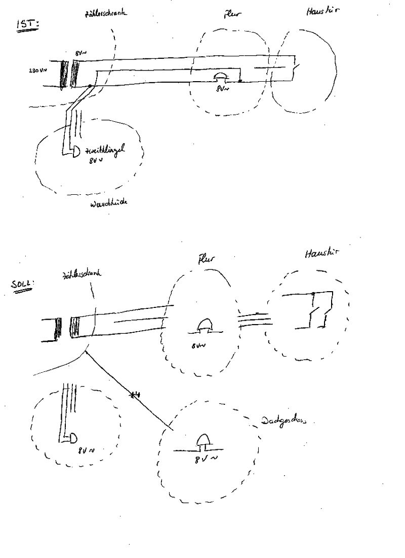

Ich hab hier eine kleine Schaltungsknobelei:
Bei meiner Schwester wird das Dachgeschoss ausgebaut, und wie es sich
gehört,  soll da auch eine seperate Klingel fürs Dachgeschoss montiert
werden.
Die bestehende Schaltung sieht so aus:
Vom Zählerschrank gehen 3 Adern zum Flur zur Klingel.
Vom Flur (Klingel) gehen 3 Adern zur Tür zum Klingeltaster
Vom Zählerschrank gehen auch noch 4 Adern zur Waschküche, wo eine
Zweitklingel montiert ist.
Die "neu" Beschaltung soll natürlich ohne Neuverkabelung auskommen,und
an allen 3 Klingelstellen soll weiterhin die 8V AC Klingelspannung
anstehen.
Ich vermute mal, mit ein paar Relais und Dioden läßt sich da was machen,
ich bin momentan aber etwas indisponiert, mir da was auszudenken.
Vielleicht hat das ja schon jeamnd "erfunden" was ich suche und kann mir
weiter helfen?
OP #465169
So, ich hab jetzt auf dem stillen Örtchen nochmal nachgedacht ... ist ja
ganz einfach!
An jeder Klingelstelle kommt ein Relais mit ner Diode davor (Flur und
Wascküche in Durchlassrichtung; Dachgeschoss in Sperrichtung). Zu den
Verbrauchstellen geht also weiterhin 3 Adern (L,N,Klingelsignal).Wenn
ich es mir genau überlege, lass ich sogar in der Waschküche die Diode
sogar draußen (dann bimmelt es immer, egal ob oben oder unten geklingel
wird)
Und an der Haustür kommt zu jedem Taster eine Diode ebenfalls in der
zuvor genannten Richtung. (Flur und Wascküche in Durchlassrichtung;
Hurra, ich hab was erfunden (wahrscheinlich andere schon hundertmal vor
mir das selbe auch schon mal)

Naja die Halbwellen ausnutzen is klar, aber wie siehts aus , reicht
diese 25Hz gepulste Gleichspannung für die Klingel??
Gast #465349
Bei vielen Relais reicht eine Freilaufdiode um sie am Flattern zu
hindern.
Durch den über die Diode weiterfließenden Strom wird der Abfall so stark
zeitverzögert dass der Anker bis zur nächsten Halbwelle noch am Joch
liegt.
Gast #465401
Die Schaltung funktioniert auch ohne Relais, wenn man einen Trafo mit
der
doppelten Klingelspannung nimmt. Jede Klingel bekommt dann eine
Halbwelle.
Das habe ich bei Verwandten vor Jahrzehnten eingebaut. Funktioniert bis
heute.
MfG Paul

OP #465619
>reine Wechselstromklingeln geben dann
>gar keinen Laut mehr von sich. Also, Klingeln austauschen.
noö, ich möchte ja grade die Klingel nicht austauschen.
Ein paar kleine Reed-Relais in DIL14 (12 Volt Schließer) hab ich noch in
der Wühlkiste
http://www.hamlin.com/images/upload/ByCatalogue/pdf/he700.pdf
Typ:    HE721A12-00
da ist sogar schon eine Freilaufdiode mit drin.
Die Klingeltaster werden mit 12V "betrieben". Das Relais zieht mir nur
10 mA aus dem Trafo, also alles bestens. Da das Relais schon bei 8 Volt
anzieht, hab ich da auch keine Sorgen mit den 2 Dioden die da etwas
Spannung wegfressen.
Das Relais selbst schaltet dann die 8 Volt AC zu den Klingeln durch.
Gast #465751

OP #465764
Danke für deinen Tip. Das mit 6 Doppeladern wäre aber dann schon "Ende
der Kapazität"
In einigen Räumen im Haus wurde schon nachträglich Kat5 mit RJ45
Doppel-Dosen verlegt (leider teilweise nur einfache Leitung mit 4
DA=Doppeladern). Zentraler Knotenpunkt ist der Haus-Anschlussraum, in
der auch der Stromzähler montiert ist
Die Klingel-Strippen sind bestehende "einfache" Strippen, welche direkt
in den Beton eingelegt sind. Die rauszustemmen/ersetzen würde eine
Riesen-Arbeit machen.
Zum Dach hoch liegt mittlerweile 2 * KAT5 Verlegeleitung (also insgesamt
8 DA), welche wie folgt genutzt werden sollen:
Kabel_1:
2 DA: Netzwerk
1 DA: Telefon 1
1 DA: Telefon 2
Kabel_2:
2 DA: Klingelzeugs (3 Adern benutzt)
2 DA: Reserve
