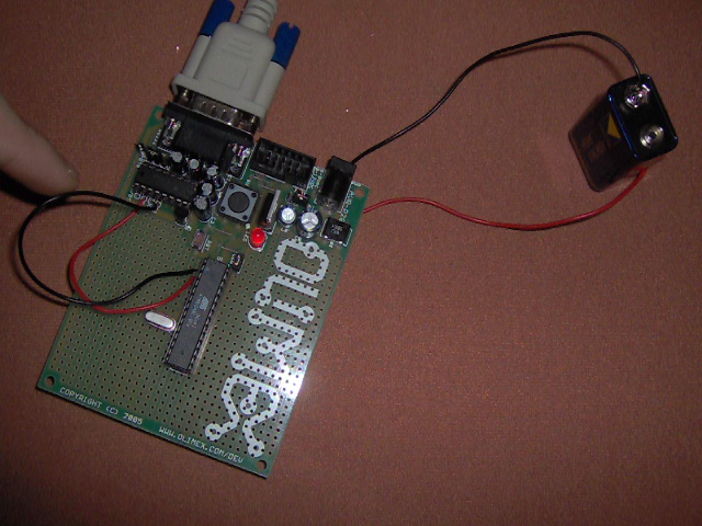

Hallo, sitze schon seit einigen Tagen vor dem Pc! Ich versuche eine
Kommunikation zwischen zwei uC herzustellen. Jedoch mit wenig Erfolg!
Habe von eurem Tutorial die beiden Testprogramme heruntergeladen und auf
zwei Mega8 gebrennt:
Senden:
http://www.mikrocontroller.net/sourcecode/tutorial/uart-mega8.asm
Empfangen:
http://www.mikrocontroller.net/sourcecode/tutorial/uart-led.asm
Nun habe ich den sendenden Mega an den PC angeschlossen. Leider empfange
ich nicht das was ich sollte("Test"), ich bekomme eine Folge von Hex
Zahlen: F8 00 80 78 1E.
Das von mir verwendete Programm heißt Term.
Einstellungen: Baudrate 9600, Databits 8, Parity none, Stopbit 1 und
handshaking none;
Würde mich sehr freuen wenn mir jemand weiterhelfen könnte!
Anbei das Bild meiner Schaltung!
Danke, mfG Zsolt

Was für einen Quarz hast Du denn auf dem Olimex-Board? Ich sehe auch
keine Kondensatoren am Quarz. Fusebits richtig gesetzt?

wie man im bild sieht, halte ich die batterie nur mit den fingern an die
angelöteten kabel.. kann vielleicht ein prob sein?

von Holger K. (krulli) Benutzerseite
ich hab mal ein bissl gegoogelt:
Schaltung: http://www.olimex.com/dev/avr-p28.html
Wie hast du die Fuse-Bits vom ATmega8 gesetzt?
Die Software ist ja für 4 MHz Taktfrequenz geschrieben...

ohhhhhh!
anscheinend ein fehler im tutorial - habe die baudrate im TERMINAL auf
2400 gesetzt und empfange jetzt Test!  aber wie bringe ich jetzt den uC2
(empfänger) dazu  auch einen Wert zu empfangen?  also ohne pc uC<->uC2
Kein Fehler im Tuto vermut ich, sondern Du hast den Mega8 nicht auf die
richtige Taktfrequenz / Taktquelle eingestellt
von Karl H. (kbuchegg)
Ganz sicher sogar keiner.
Die Software ist für 4 Mhz geschrieben. Seine Baudrate
ist genau 1/4 dessen was sie bei 4Mhz sein sollte.
Logische Schlussfolgerung: Sein µC läuft nicht auf dem
Quarz sondern auf dem internen Taktgenerator mit 1 Mhz
Falsche Frage.
Kümmere dich erst mal darum, dass µC1 so arbeitet wie
er soll.
Das heist: Die Fusebits umstellen, so dass auch der
Quarz benutzt wird. Und dann änderst du erst mal die
Senderoutine so um, dass die auch von 8Mhz ausgeht und
nicht von 4.
Und erst dann, kommt der 2te µC drann. Du fängst damit
an, den vom PC aus anzusteuern. Solange das vom HTerm
(oder Hyperterminal) aus nicht funktioniert brauchst du
gar nicht daran denken vom µC1 aus an µC2 zu senden.

Die Baudrate wird von der Taktfrequenz abgeleitet indem
diese solange runtergeteilt wird, bis die richtige Frequenz
für den Sende/Empfangsteil der RS232 entsteht. Daher
muss man die Taktfrequenz kennen um den Teilerfaktor
einstellen zu können.
Die Software die du hast macht das auch. Einzige Bedingung:
Man muss ihr sagen wie hoch denn die Taktfrequenz tatsächlich
ist. In deiner Software ist 4Mhz eingetragen (die 4000000 ganz
am Anfang). Wenn dein µC aber nichtmit 4Mhz läuft, dann kann
das gar nicht funktionieren. Alte Regel: Wenn die Eingangswerte
schon Mist sind, dann kann hinten nur Mist rauskommen.
Aus den Werten die du ermittelt hast wenn die Sendefunktion
funktioniert, kann man ablesen, dass dein µC mit 1Mhz läuft.
Er sollte aber mit 8 Mhz laufen, denn da ist ein 8Mhz Quarz
auf dem Bord (auf dem Quarz steht im übrigen drauf, wie schnell
er läuft). Die einzige logische Folgerung: Dein µC ist noch
auf 'interne Taktquelle' eingestellt und nicht auf 'externen Quarz'.
Den brauchst du aber, wenn die Sendefunktion langfristig stabil
laufen soll.
Also lies mal nach, wie du in den Fusebits den externen Quarz
aktivieren kannst. Das sind die CKSEL0 bis CKSEL3 Bits. WIe man
die umstellt hängt von der Brennsoftware ab, die du benutzt.
