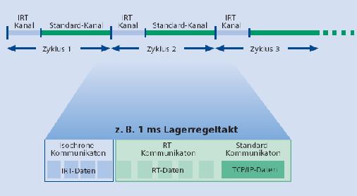

Bei PROFINET mit IRT wird die Ethernet Kommunikation in Zyklen
unterteilt. Zudem wird jeder Kommunikationszyklus in verschiedene Kanäle
aufgeteilt. Zuerst wird von der Zyklusphase ein Teil eigens für IRT
Daten bzw. für den IRT Kanal reserviert. Der Rest der Zyklusphase steht
dann für RT-Daten (z.B. SRT Daten) und Standard - Anwendungen, wie
TCP/IP basierten Diensten, zur Verfügung. Ein Zyklus wird somit in einen
deterministischen Teil (IRT) und einen offenen Teil aufgeteilt. Beide
Übertragungsarten existieren nebeneinander - ohne sich gegenseitig zu
stören.
Bei SRT hat man Reaktionszeiten von ~10 ms, bei IRT sinds weniger als 1
ms.
