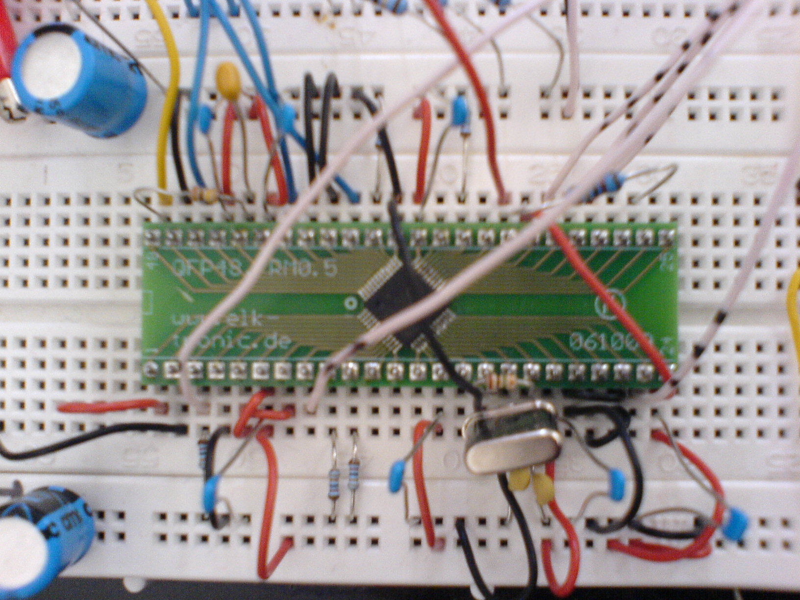

Liebe Mitbastler,
mein Audiorecorder (für Mikrofon) mit VS1003 funktioniert auf dem
Breadboard nun schon ganz gut. Erwartungsgemäß hat sich das Rauschen
erheblich verringert, wenn ich vom eingebauten Line-in aus aufnehme und
vorher verstärke, im Vgl. zu den eingebauten Mikrofonanschlüssen (die
sind wohl eher für ein Dikiergerät gedacht).
Nun möchte ich das Ganze auf eine Platine bringen und dabei das Rauschen
weiter verringern. Da ich analog wenig Erfahrung habe, wäre es nett,
wenn Ihr meine Checkliste prüfen/ggf. kommentieren oder ergänzen
könnten:
1) Analog- und Digitalmasse als Flächen ausführen und nur an einem Punkt
nahe am Chip verbinden
2) CF-Kartenanschluß/uC und Analogteil so weit wie möglich auseinander,
keine analogen Signale durch den Digitalteil führen
3) 3 separate LM317 für die 3 benötigten Spannungen
4) Leiterbahnen möglichst dick ausführen
5) Stromversorgung mit Batterien/Akkus
Ich benutze einen kleinen Mikrofonverstärker (RAil-to-Rail OPV mit ein
bischen externer Beschaltung). Soll ich diesen mit auf die Platine tun,
ODER besser räumlich entfernt (nahe an der MIC-Buchse) und dann das
verstärkte Signal mit einem Kabel auf die Platine führen? Kann das Kabel
dann evtl. als Antenne wirken und Rauschen von den Digitalsignalen
(ATmega16 mit 8MHz+CF-Karte) einfangen? Wie kann ich das ggf.
abschirmen?
Wenn man bedenkt, was ich jetzt für "Antennen" am Chip habe, ist die
Qualität schon ganz ok (IMA ADPCM, 30 kHz, 16bit, mono). Wen es
interessiert, in der Anlage ein Bild mit dem VS1003 in
"Standardbeschaltung" - sieht schlimm aus, wird aber auf der Platine
ganz schick! :-)
Danke im Voraus für Eure Mühe..

Gast #466056
Meine These: alles möglichst gedrängt aufbauen -> geringe
Antennenwirkung und parasitäre Cs und Ls, allerdings höheres
Übersprechen, wenn man nicht aufpasst.
Genügend Abblock-Cs spendieren
um NF-Leitungen herum eine Gnd-Leitung
Evtl. kleines Blech über den NF-Teil oder zumindest zwischen Digital und
Analog.
"1) Analog- und Digitalmasse als Flächen ausführen und nur an einem
Punkt
nahe am Chip verbinden."
Das kommt auf die Stromversorgung an, ob Du dort getrennte Gnd-Punkte
hast.
Zum Verstärker: den vermutlich lieber zur Buchse, denn der Einfluß auf
das verstärkte Signal ist relativ gesehen wesentlich geringer
(Störspannungs-Abstand).
Ich würde halt die ganze Schaltung auf eine Platine bauen und diese
direkt an die Mikro-Buchse, so dass kurze Verbindungen entstehen.
Beim Rauschen kommt es sehr stark auf den OpAmp an, da gibt es spezielle
für NF-Anwendungen.
