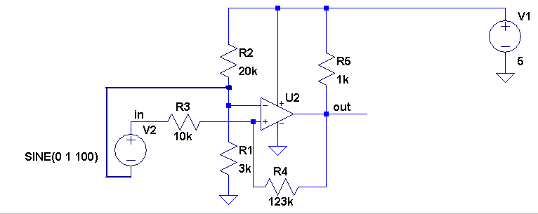

ich habe ein Problem mit einer OP Schaltung (siehe Anhang). Zweck der
Sache ist das Signal eines induktiven Drehzahlgebers in digitale Pulse
zu wandeln. Das Ausgangssignal des Sensors hat eine positive und
negative Amplitude. Pro Geberzahn also einmal positiv und einmal
negativ. Um die richtige Drehzahl zu bekommen und um kompatibel mit
Hallsensoren zu sein, bin ich nur an der positiven Amplitude
interessiert. Deshalb habe ich mir eine Schaltung gebaut, die nur die
positive Amplitude weiterverarbeiten soll. Ein unsymmetrisch versorgter
OP ist als Komparator mit Hysterese verschaltet.
Nun ja, leider funktioniert das ganze nicht so wie gedacht. Selbst die
Simulation mit LTspice zeigt mir nicht das entdeckte "Feature": Die
Schaltung triggert sowohl auf positive als auch auf negative
Eingangssignale.
Verwendung findet ein OP LM324 (identisch LM318, LM2904).
Kann mir jemand helfen, oder das Verhalten erklären ?
Danke,
 Jürgen
von Bernhard S. (bernhard)
Hallo Jürgen,
eigentlich müsste die Schaltung richtig für ein positives Eingangssignal
dimmensioniert  sein. Müsste eigentlich funktionieren.
Sobald das Eingangssignal eine bestimmte Spannung überschreitet, dann
kippt der OPV und am Ausgang liegt eine positive Spannung.
Unterschreit das Eingangssignal einen bestimmten Pegel, dann kippt das
ganze System wieder um und am Ausgang hast Du eine negative Spannung.
Ggf. könnte der Mitkopplungswiderstand etwas erhöt werden, damit sich
die Hysterese etwas veringert.
Der Spannungsteiler am nichtinvertierenden Eingang bestimmt die
Schwelle.
Bernhard
von Juergen Perthold (Gast)
Was soll ich sagen, ich bin auch fest davon ausgegangen, dass der
Komparator nur im definierten Bereich arbeitet. Allerdings sieht es
momentan so aus, dass ich beim positiven Eingangssignal ca. 5V am
AUsgang bekommen, unterhalb der Schaltschwelle 0V und bei negativem
Eingangssignal dann wieder ca. 5V. Ist das ein undokumentiertes
Verhalten des OPs oder "normal" ?
>unterhalb der Schaltschwelle 0V und bei negativem Eingangssignal dann wieder ca.
5V
Achso, am nichtinvertierenden Eingang wird eine kleinere Spannung
angelegt als die negative Betriebsspannung (GND).
Kann sein, dass der OPV dann undefiniert arbeitet.
Da es Sich bei Dir offenbar um höhere Spannungen handelt,
schalte doch einfach eine Diode davor?
Eine Diode geht nicht so einfach, da die Einschaltschwelle bei 0.7V und
die Ausschaltschwelle bei 0.4V liegt. Vermutlich werden die
Schaltschwellen im Spannungsabfall der Diode verschwinden.
Kann es vielleicht sein, dass dieser OPV in Deinem konkreten Fall nicht
doch eine negative Btriebsspannung benötigt?

von MaWin (Gast)
Nein.
Dafür müsstest du das wie oben gezeigt aufbauen.
von MaWin (Gast)
Übrigens bietet es sich an R1 und R2 gleich gross zu machen,
damit die positive und negative Hysterese gleich gross wird.
