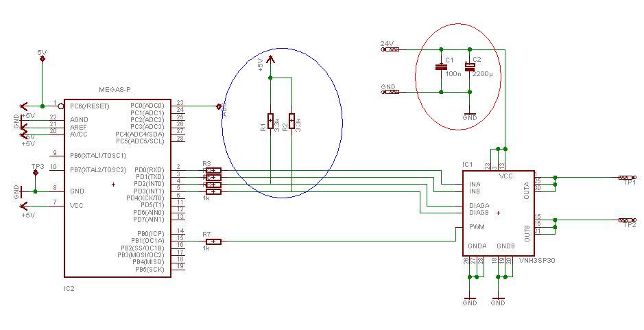

Ich in grad fleißig dabei mir was über Mikrocontroller bei zu bringen.
Deswegen schon mal entschuldigung für nachfolgende Anfänger fragen.
Zur Zeit Versuche ich alle möglichen Schaltungen nach zu bauen die ich
so finde und ein bißchen zu verstehen.
Im Moment probier ich an der Schaltung im Anhang rum, was soweit super
funktioniert. Nur zwei Fragen:
1) rot eingekreist: Ich würde gerne einen 12V Motor laufen lassen. Muss
ich den Elko und den Kondensator auf bestimmte Werte entsprechend
anpassen.
2) blau eingekreist: wozu dient der Aufbau...war mir nicht ganz klar...
Wenn mir irgend jemand helfen könnte, wäre super nett.
Ach ja, hat die H-Brücke auch eine Untergrenze was man damit schalten
sollte (Vcc etc) ab der man lieber auf eine andere Umsteigen sollte oder
ist das relativ egal.
Vielen Dank im Voraus
Viele Grüße und kommt gut ins neue Jahr
Bastian
> anpassen.
Die beiden müssen 24V aushalten. Also 35V Typen oder besser.
Das sind Pull-Up Widerstände, die ziehen die Eingänge DIGA und DIGB auf
HIGH, wenn der Controller gerade programmiert wird. Damit nix kaputt
geht.

Rot eingekreist:
Also wenn ich 12 V Spannung anlegen will könnte ich eigentlich auch
welche verwenden die weniger aushalten ?
blau eingekreist: braucht man den Aufbau dann nur beim programmieren
oder können die eigentlich immer dran bleiben....
Kurzes ja nein würde mir völlig reichen...nur das ich es richtig
verstanden hab...vielen Dank nochmal...
Ja, dann reichen 16V Typen.
Ja, die werden immer gebraucht, weil die Ausgänge vom Typ Open Drain
sind.
