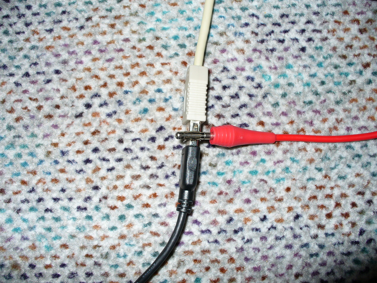

Wow, ich glaube ich habe gerade Glück gehabt.... Ich erzähl euch mal die
"Story":
Ich hab hier meinen PC stehen. Davon geht ein USB-Verlängerungskabel ab
nach vorne vor den PC und liegt dort auf dem Boden rum.
Dort ist auch meine komplette Experimentierbasis für µC aufgebaut.
Unter anderem ein umgebautes PC Netzteil liegt dort rum.
12V vom Netzteil hängen an meiner Platine, GND ebenfalls.
Nun hörte ich immer ein Knistern...
Ich dachte, das Netzteil gibt auf, räucherte aber nix. Also
weitergesucht. Dann dachte ich, das war ein schleifendes Kabel. Bewegt:
Klingt genau so. Doch dann kam es wieder. Moment, kommt das Papier an
den Lüfter? Könnte sein... wieder Ruhe.
Dann fings wieder an. Grr, was kann das denn bloß noch sein...
Dann sah ich die Funken:
Mein +5V Kabel vom Netzteil hing gerade am USB Verlängerungskabel und
schlug Funken.
Schnellstens auseinandergenommen. Die USB Buchse war heiß, das Kabel
warm. Vom Netzteil das Kabel war heiß und am Stecker hab ich mir gehörig
den Finger verbrannt. Das Netzteil liefert 23A...
Also muss gerade der Strom so geflossen sein:
230V->Experimentier PC Netzteil->5V Leitung->USB Kabel
Masse->USB-Kabel->USB PC Masse->Masse vom USB Controller->Masse vom
Netzteil PC->230V
Also quasi ein Kurzschluss inklusive heißer Leitungen.
Und ich kann sagen: Alles geht noch!!! USB geht, Netzteile gehen.
Ich kann da glaube ich nur dem lieben Gott danken, dass ich nix
gehimmelt habe, oder? Da werden einige A durch den USB-Port geflossen
sein!!!

Versteh ich nicht so ganz. Wo genau kamen die 5V ran? An die Masse
(Schirm) vom USB-Kabel? Dann sind sie doch darüber gleich zurück ins
Netzteil geflossen. Von Netz -> Netzteil1 -> Netzteil2 -> Netz kann kein
Strom fließen, weil die Netzteile galvanisch vom Stromnetz getrennt
sind.
von Ronny (Gast)
Wie dick war den das Kabel?Bei 23A muss das schon bissl Durchmesser
haben...
Ich tippe mal eher auf 100mA,mehr gibt der USB-Port so ganz ohne
Überredungskünste eh nich her.
von Feadi (Gast)
USB-Masse & Schirmung ist mit dem PC-Gehäuse verbunden, das wiederum mit
dem Schutzleiter. Das zweite Netzteil wird auch einen Schutzleiter
haben, oder?
Dann ist der Strom nur durch die Schirmung vom USB Kabel geflossen.
Hört sich nicht so spektakulär an...
Gruß, Feadi

Im Anhang ein Foto, wie es zur Kontaktzeit aussah... rotes Kabel=5V+ vom
2. Netzteil, USB-Kabel vom PC bzw. 1. Netzteil
Komisch, dass keines der beiden Netzteile aufgegeben hat - und sei es
nur die Kurzsschlusssicherung. Die Kabel waren auf jeden Fall heiß, die
Stecker erst recht - die Brandblase an meinem Finger ist Zeuge...
Ciao Tobias
von Benedikt K. (benedikt)
Wiso sollte denn eine Kurzschlsssicherung auslösen ? Das macht die nur
bei Übertrom.
Und vor allem: Was hat das PC Netzteil damit zu tun ? Selbst bei
ausgeschaltetem PC passiert sowas.
