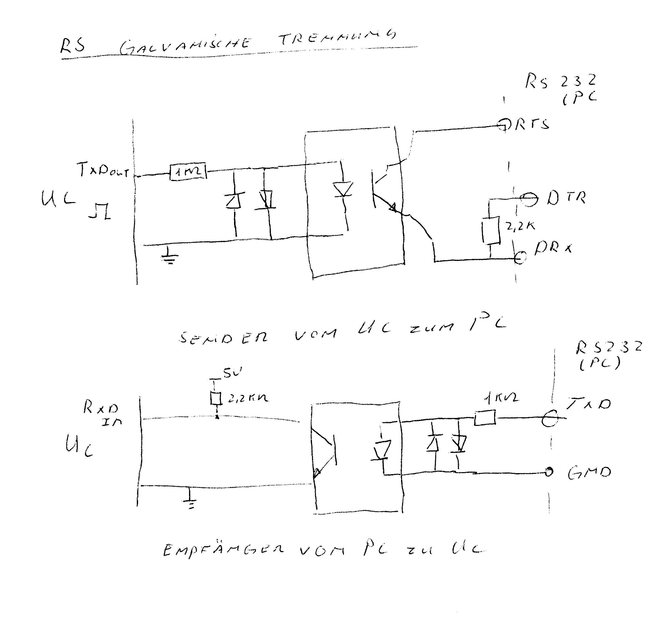

Ich danke Dir/Euch für die Info. Ich habe ein ein Bsp. Der RS232
gezeichnet. (Sender/Empfänger)Vieleicht könnt Ihr mir sagen ob das so
lauft.
Ach ja was macht man mit der Basis?
Ich bedanke mich jetzt schon im Voraus.
Mit Freundlichen Grüssen
Urs Müller
(Firma: TravelRec.) Persönliche Seite #468319
Zwei Schutzdioden am Optokoppler-Eingang sind nicht funktionell, nur
eine einzige antiparallel zu LED anschließen! Der Widerstand vom PC zum
Optokopplereingang bei der unteren Schaltung muß größer sein, da mehr
Volt im Spiel sind. 2k2 wäre wohl angemessen. Ansonsten soweit okay.
Nächstes Mal bitte ein kleineres Bild posten, dann geht´s mit dem
Download schneller.
Gast #468428
Weil der 6n136 eine Verstärkerstufe drin hat die an Pin 8 mit +Ub
versorgt werden muss. Darum hängt diese Verstärkerstufe mit der Basis in
der Luft wenn kein optisches Signal ansteht. Ein Pulldown von ca. 47kOhm
ist dort erforderlich.
Gast #468557
Da hast du allerdings recht. Jetzt ist mir auch klar, warum ich in
meiner Schaltung mit dem 6N135 bei hohen Bitraten so beschissene Flanken
hab :)
Gast #468758
Das die Verstärkerstufe in der Luft hängt, ist völlig egal, da der
Ausgang auf definiertem Pegel liegt (pull-up). Die Basis sollte man bei
hochratigem Betrieb extern beschalten, um ein schnelles entladen der
B-E-Kapaziät zu ermöglichen.
