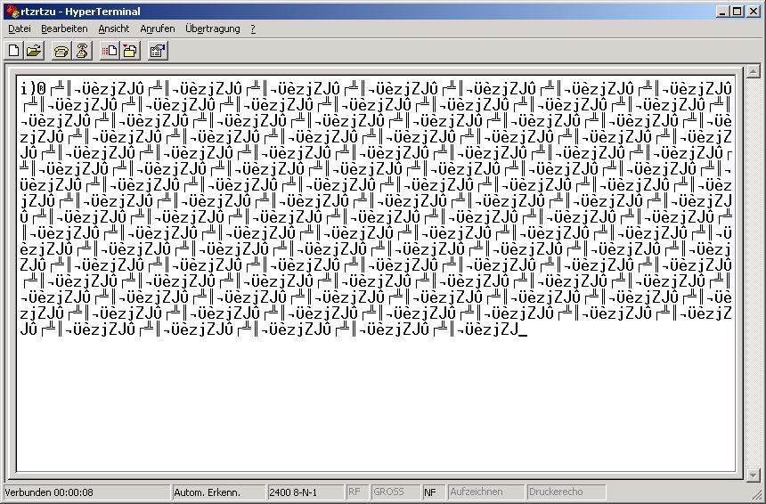

Ich habe ein Problem beim Senden vom ATtiny2313 an den PC über USART...
Hier erstmal der Code:

Es sollen also einfach nur ein paar Zeichen in einer Endlosschleife
gesendet werden, eigentlich keine große Sache. Von dem, was am PC
ankommt habe ich mal einen Screenshot gemacht (siehe Anhang).
(Erfolglos) getestet habe ich schon:
- Baudrate auf 2400, 9600 oder 19200 geändert
- Zwischen internem Taktgeber und externem Quarz (jeweils 4 MHz)
gewechselt
- Mit den Einsetellungen am Hyperterminal rumgespielt
Die Ausgabe ist aber immer die gleiche :(
Hat jemand eine Idee wieso der so einen "Müll" sendet?

#466457
Wenn du das tust:
> gewechselt
und dabei 'Die Ausgabe ist aber immer die gleiche', dann
wechselst du nicht wirklich zwischen internem Takt
und externem Quarz.
Die Ausgabe muss sich radikal ändern wenn du die Taktfrequenz
änderst. Da müssen andere Zeichen sein, bei gleichem Pgm natürlich.
Ansonsten:
Fehler dieser Art sind eigentlich zu 99% immer bei der fehlerhaften
Einstellung der Taktrate am µC zu suchen.

Gast #466532
Die Ausgabe lässt eindeutig auf unterschiedliche Parameter (Startbit,
Datenbits, Parität, Stopbits, Baudrate) zwischen µC und PC schließen. Da
ich selbst schon viele Stunden solche Fehler "getroubleshootet" habe,
kann ich Dir nur raten:
Baudratenquarz benutzen.
Datenblatt, Kapitel U(S)ART nochmal genau lesen, Register genau
kontrollieren.
Einstellungen am PC kontrollieren.
Notfalls ein Zeichen in einer Endlosschleife senden, das zu einem
alternierenden 0/1-Bitmuster führt, und mit Oszilloskop auf das Startbit
triggern. Dann kannst Du das Datenformat genau kontrollieren und auch
schauen, ob die Baudrate passt.
In 99,9% der Fälle wirst Du so einen GANZ DUMMEN, KLEINEN Fehler
aufdecken.
Gast #466656
Also erstmal ein frohes neues Jahr und vielen Dank für die Antworten!
Die Register, und die Eistellungen am PC habe ich nochmal überprüft
(ohne Erfolg).
Leider habe ich aber weder ein Oszilloskop, noch ein Baudraten-Quarz
hier. Somit kann ich damit nichts testen.
Ich habe das Problem jetzt zwar nicht unbedingt sehr elegant, aber
wirkungsvoll dadurch gelöst, dass ich jetzt mit einem Software-UART
arbeite. Es läuft jetzt auf 19200 Baud und liefert mir genau die Daten,
die ich haben möchte. Und das sowohl mit einem 4-MHz-Quarz, als auch
über den internen 4-MHz-Takt (auch bei Temperaturänderungen) sehr
stabil.
Für die paar Berechnungen, die der Tiny noch machen soll, bleibt dabei
auch noch genug Rechenleistung übrig...
Wenn meine nächste "Kleinteile-Bestellung" raus geht, werde ich dann
auch mal einen Baudraten-Quarz mit dazu bestellen und mal testen ob es
dann auch über den Hardware-UART läuft, aber bis dahin belasse ich es
bei der Software-Lösung.
Gustav
