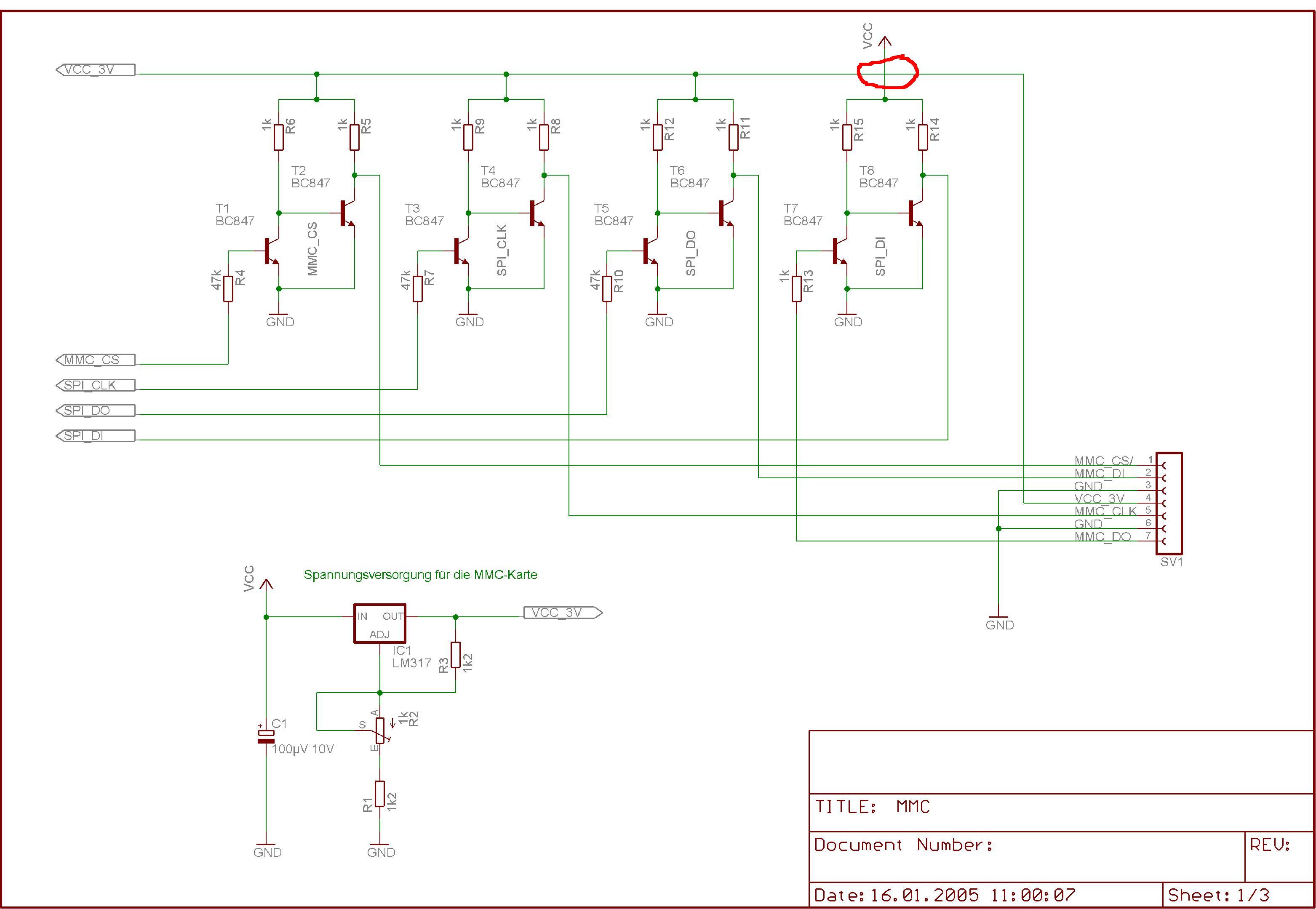

Hallöle zusammen,
hab mal kurz eine Frage zu diser Schaltung vom UlrichRadig
http://www.ulrichradig.de/site/atmel/avr_mmcsd/gfx/MMC_Optimal.JPG
Kann man mit diesem Schaltungsaufbau angeschlossenen an eine hardware
SPI
schreiben+lesen von der SD Karte, oder eignet sich diese nur zum lesen
von Daten ?
Danke
Gast #466828
da geht doch der "DO" data-out der karte in die falsche richtung. DO
kommt doch von der karte und soll in den controller rein, in der
schaltung kann das signal aber nur vom controller zur karte. DO der
karte direkt mit dem controller verbinden, das 3,3V signal erkennt der
dann schon als high
Gast #466838
Ok,
dann habe ich noch eine Frage zu den Transistoren, die
BC 847 gibts bei reichelt in drei verschiedenen SMD varianten
BC 847A SMD
BC 847B SMD
BC 847C SMD
wo isn da der unterschied, welche soll ich nehmen ?
ich denke einziger unterschied ist in den hfe-Bereichen, oder lieg ich
da falsch?
Gast #466846
Anna !
Hab da noch ne Frage, warum ist an der markierten Stelle kein Junction ?
eigentlich könnte da doch auch ne verbindung rein, oder vertue ich mich
da ?
#466903
Wenn dein Mega8 mit 3.3 Volt läuft, dann brauchst du
den ganzen Schnickschnack nicht. Dieser SChnickschnak
dient nur dazu die (normalerweise) 5V Pegel an den Ein-/
Ausgängen an die 3.3 Volt der Karte anzupassen.
Da dein Mega8 aber sowieso mit 3.3 Volt und nicht mit
5 Volt läuft, gibt es auch keine Pegeldifferenzen.
Gast #467329
Ok gut,
habe es nun folgendermaßen gemacht.
SD Karte an Hardware SPI vom ATMega8L:
SD    ATMega8L
1 CS    PB2(SS/OC1B)
2 CMD/DI  PB3(MOSI/OC2)
3 VSS1    GND
4 VDD    VCC
5 CLK/SCLK  PB5(SCK)
6 VSS2    GND
7 DAT/DO  PB4(MISO)
8 --
9 --
Die Pins des SD-Kartenslots
für DETECT, COM_TERM, WRITE_PROT
habe ich aucf beliebige Ports gelegt,
dabei liegt COM_TERM auf GND.
Also Pullups ein, dann kann ich sehen wenn
einer der Ports auf GND ist das ich nicht schreiben
kann, weil entweder Schreibschutz drin ist, oder
keine Karte da ist....
Ist das alles so richtig angeklemmt ??
