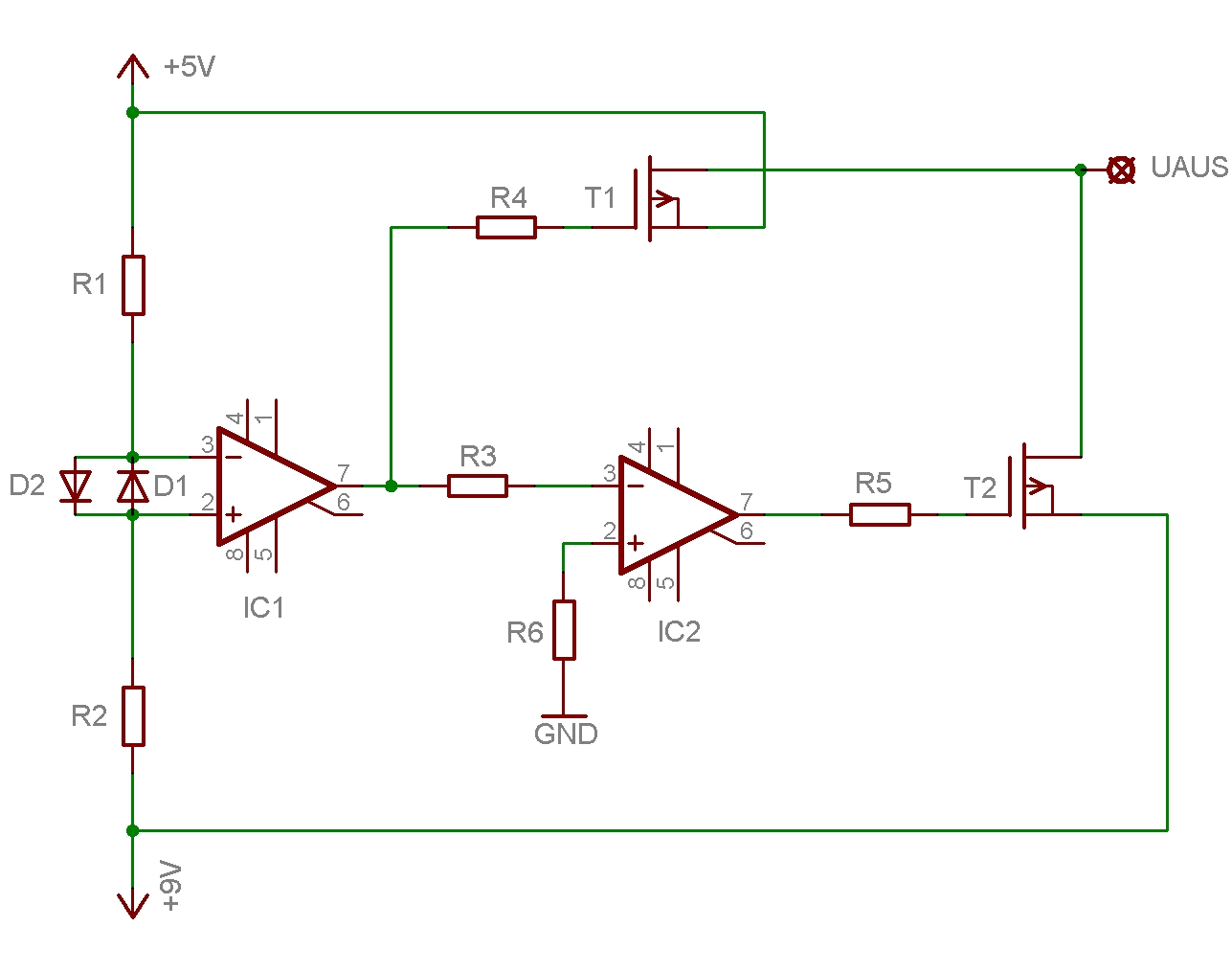

Ich suche eine Schaltung die folgendes erfüllt:
Eine bestehende Schaltung wird mit 2 Mingon Primärzellen versorgt.
Ein kleiner Schaltregeler erzeugt 5V Spannung für eine
Mikrocontrollerschaltung.
Nun möchte ich das Gerät um eine externe Spannungsversorgung erweitern.
Ich habe ein 9V (DC) Steckernetzteil zur Verfügung.
Der Schaltregler würde dafür eine andere Außenbeschaltung benötigen.
Deshalb möchte ich einen separaten Schaltregler (78l05) einsetzen.
Wenn nun diee externe Spannungsversorgung angesteckt wird soll die
Batterie von dem Schaltreglereingang getrennt werden. Die externe
Spannungsquelle wird dann an den Ausgang des bestehenden Schaltreglers
geschaltet (Diode in Reihe des bestehenden Schaltreglers.
Ich suche also ein Bauelement oder eine Schaltung die im stromlosen
Zustand leitet. Wenn Spannung anliegt aber sperrt.
Ein Relais scheidet wegen der Größe aus.

Gast #467167
P-Kanal-MOSFETs mit der jeweis anderen Spannungsquelle als der
Geschalteten über Widerstand am Gate sperren. So wird die niedrigere
Spannung gesperrt und die höhere zugeschaltet. Oder mit OPs eine
Maximalwertauswahl aufbauen, habe aber auf die Schnelle kein Bild parat.
Bin am gucken.
Gast #467205
OK, hab' mal was gezeichnet. Wenn Fehler drin sind bitte melden, keine
Garantie auf Funktion. Vermutlich ist dir das eh' zu groß, müsste im SMD
ausgeführt werden. MOSFETs für den richtigen Spannungsbereich müsste man
auch suchen.
Gast #467223
Hallo! Vielen Dank!
Leider ist das viel zu groß.
Ich müsste eigentlich nur die Batteriespannung abschalten wenn eine
externe Spannung anliegt.
Gibt es kein Bauteil, das selbstleitend ist, und sobald ich Spannung
anlege sperrt?
Alternativ müsste ich wohl ein Reedrelais ins Gehäuse quetschen....
Hias
