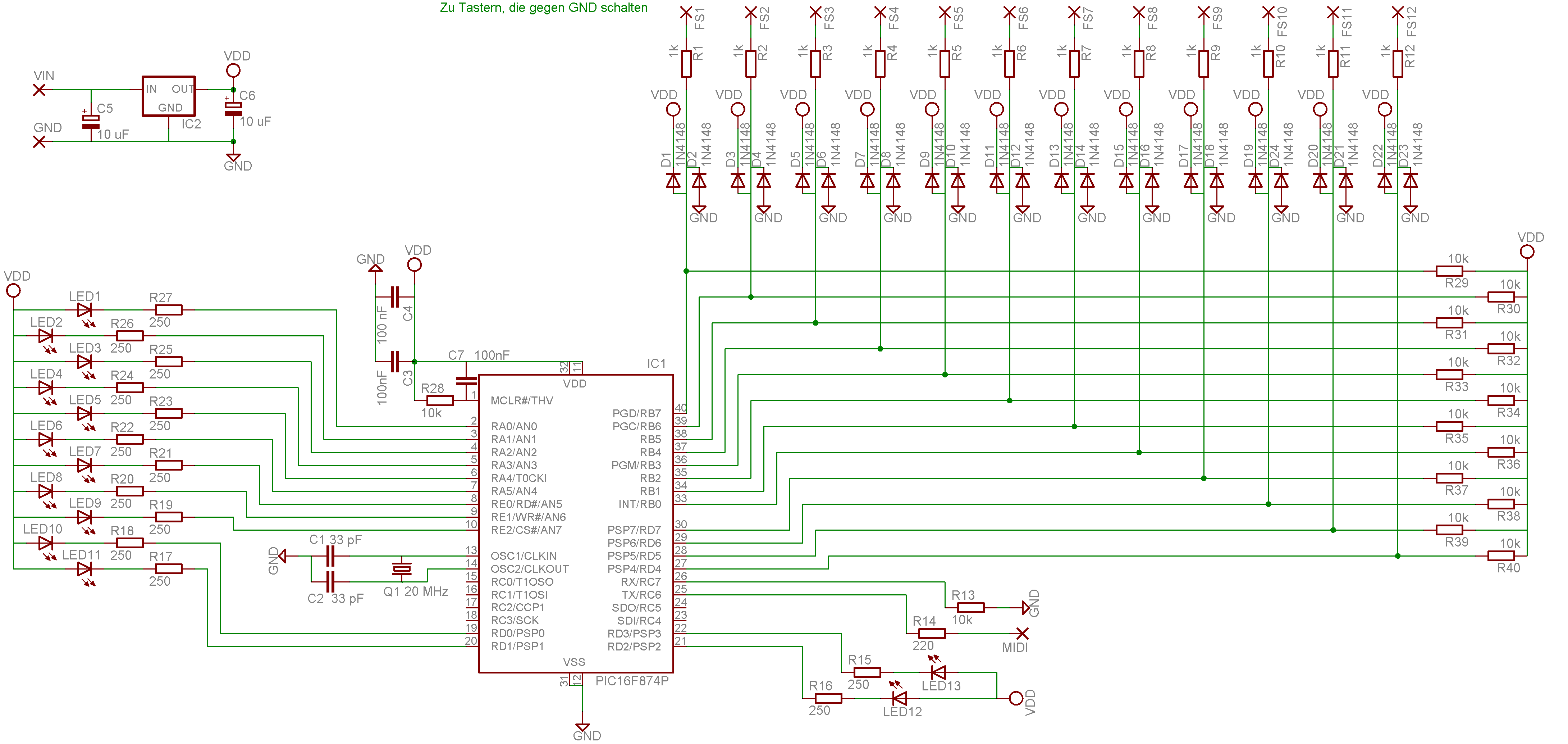

Hatte vor einiger Zeit schonmal etwas zu diesem Projekt gefragt, es dann
aber auf Eis gelegt, jetzt hat's mich dann aber doch wieder gepackt.
Also, erstmal die Fakten:
-Es soll ein MIDI Fußschalter werden, der MIDI Program-Change und
Control-Change Befehle aussendet.
-Die wichtigste Anforderung ist: Robust (da er Bühnentauglich sein
muss).
-µC's programmieren ist kein Problem für mich, es hapert nur bei der
Hardware-Seite.
Würde es das was ich will schon geben, würde ich es mir wohl einfach
kaufen, gibt's aber nicht - deshalb möchte ich mich jetzt dann doch an
den Selbstbau wagen.

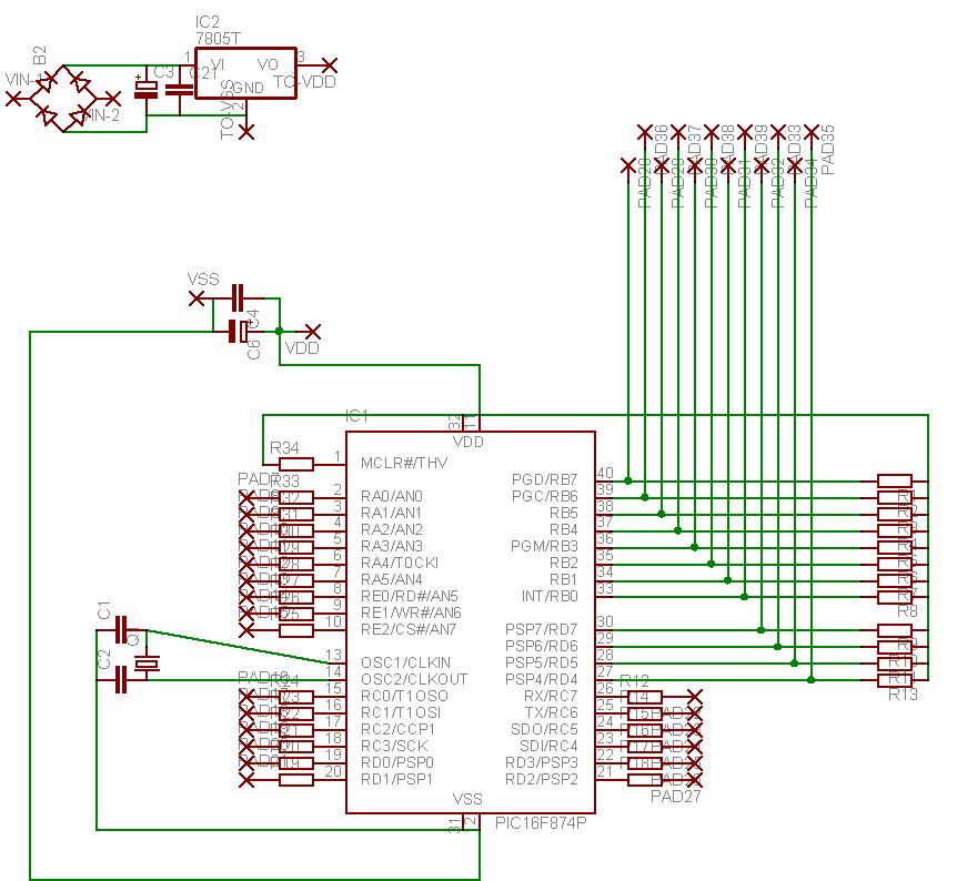

Im Netz habe ich den angehängten Schaltplan als Basis gefunden.
Der steuert ein Display an, das ich nicht benötige.
Was ich benötige ist:
- Eingänge für die Fuschalter (Momentary)
- Ausgänge für LEDs (kann der PIC ja direkt betreiben an einem Ausgang)
- Steckbare Erweiterung - soll heißen, dass ich die Platine in einem
Gehäuse mit 5 Fußschaltern habe und ich zusätzlich noch einen 2.
Fußschalter anschließen möchte der nochmal z.B. 3 Schalter hat.
Was ich mir gedacht habe:
- Jeder Eingang bekommt einen 10k Widerstand, die internen Pull-Ups
benutze ich nicht (macht das Platinendesign etwas einfacher).
- LEDs werden direkt an die I/O Pins (über entsprechenden Widerstand)
angeschlossen.
- Für die Erweiterung werden ein paar I/O Pins mit einer Buchse
verbunden. Eingänge dürften da ja kein Problem machen, da sie jabereits
einen Pull-Up haben, wenn nichts an die Buchse angeschlossen ist,
passiert auch nichts, oder?
Aber was macht man mit den Ausgängen für die LED's, die wären dann ja
"offen", wenn nichts angeschaltet ist. Geht das trotzdem, da die
entsprechenden Pins ja Ausgänge sind und außerdem immer 0?
Es wäre nett, wenn ihr mir Tipps geben könntet, wo dieses Design
Schwächen hat und wie man sie umgehen kann.
Ich habe z.B. schon gesehen, dass die mechanischen Fußschalter mit einem
Kondensator überbrückt waren (also ein Pin an die Erde, ein Pin an den
Chip-Eingang und zwischen die Pins einen Kondensator) - braucht es
sowas?
Gibt es Teile, die man auf der Platine nicht nahe aneinander bauen
sollte (Die beiden Kondensatoren sollen ja immer nahe an den IC, was ist
z.B. mit dem Quarz?)
Danke!
Grüße,
Andy Mühling
von Karl heinz B. (kbucheg)
> ja "offen", wenn nichts angeschaltet ist.
Ist egal. Da der Ausgang vom µC getrieben wird, hat er
immer definiertes Potential. Ist also kein Problem wenn
da nichts angeschlossen ist.
> einem Kondensator überbrückt waren (also ein Pin an die Erde, ein
> Pin an den Chip-Eingang und zwischen die Pins einen Kondensator)
> - braucht es sowas?
Das waren Entprellkondensatoren.
Entweder du benutzt sowas oder du entprellst in Software.
(Prellen: Kontaktprellen das jeder Schalter/Taster früher
oder später aufweist: Anstatt einem sauberen Ein/Aus Übergang
gibt es mehrere kurze weil die Kontaktbleche nachfedern)
> bauen sollte
Ja, so knapp wie möglich. Wenn geht, bau sie in den Sockel unter
den IC rein
> was ist z.B. mit dem Quarz?)
Ebenfalls: kurze Leiterbahnen sind Trumpf.
Ansonsten gibt es nicht viel.
Bevor du deine erste Platine fertigst, würde ich das ganze
mal auf einem Steckbrett oder einer Streifenrasterplatine
ausprobieren.
Wenn du willst: Ehe du die endgültige Platine fertigst, zeig
noch mal das Layout her. Ein bissl was geht immer.

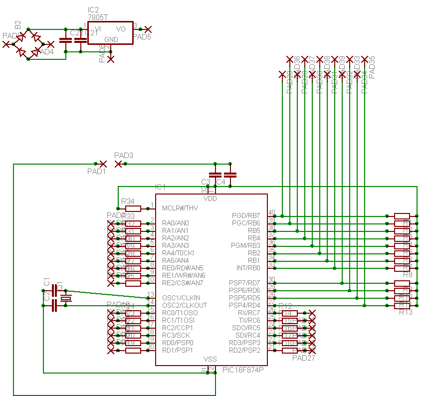

von Sven DerSchreckliche (Gast)
Sorry, aber wo ist der Schaltplan?
von Andy M. (Gast)
Hmm, der ist wohl untergegangen.
Neuer Versuch...

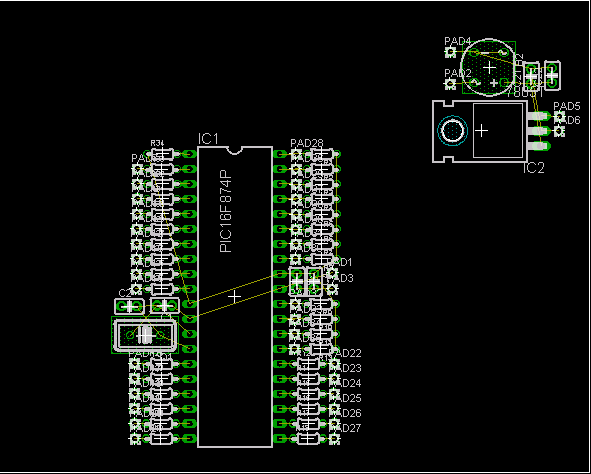

von Quasi-Demokrat (Gast)
Den Anoden der LED Anzeigen würde ich noch je einen Treibertransistor
spendieren.
von Bernhard (Gast)
Den Tastern würde ich noch je einen 100 nF-Kondensator parallelschalten,
das erleichtert die Entprellung.
Außerdem solltest du dir Gedanken über den 7805 machen. Wenn du später
auch mal analoge Werte (stufenloser Fußschalter...) messen möchtest,
sollte deine Versorgungsspannung wesentlich genauer sein als es der gute
alte 7805 über den Temperatur- und Lastbereich kann.
In ungemütlicher Umgebung würde ich prinzipiell nie Pins ungeschützt
nach außen lassen, da habe ich mit meinem ersten Mischpult böse
erfahrungen gemacht. Mindestens je eine Diode nach GND und VCC sowie ein
Reihenwiderstand sind IMHO angebracht.
Viele Grüße,
Bernhard
von Schoasch (Gast)
Hi
>>spendieren.
Ich WÜRDE nicht, sondern dort MUSST du Treibertransistoren einbauen.
Ausserdem würde ich die Widerstände etwas grösser Wählen(330 Ohm oder
so).
Bei den Tastern würde ich auch Kondensatoren und widerstände , so wie
Dioden eventuell vorsehen.
------------------o----- +5V
                 | |   10k
---      500      |
  |     ___     |
  |--o--|___|-----o-------o Taster
  | ----  100nF
     GND
Achja... und MCRL sollte nicht direkt auf 5V gelegt werden. Spendier ihm
einen Widerstand(10k) und einen Kondensator. Und für jeden VDD Anschluss
des PICs solltest du einen 100nF Kondensator vorsehen. Da empfehle ich
SMD Kondensatore, die passen schön unter den Sockel des ICs.
Ich würde, aus Programmiertechnischen gründen, die LED-Anzeigen an PORTB
anschliessen, dann würde das darstellen der Zahlen etwas einfacher
gehen, ausserdem könntest du dann recht einfach, auf analoge
Eingangsignale umrüsten(wenn du die Taster an PORTA und PORTE
anschliesst).Einfach Pull-up raus und du kannst Analoge Werte einlesen.
mfg Schoasch
von Andy M. (Gast)
So, Danke schonmal an alle.
Also, der Reihe nach:
-LED-Display wie im verlinkten Schaltplan brauche ich, wie gesagt,
nicht. Lediglich einfache LEDs, eine pro Preset. Die kann ich doch
direkt an den PIC anschließen, also, ohne Treiber, oder auch die nicht?
-Die entprell Kondensatoren kommen dann an die Schalter direkt hin, ist
ja kein Aufwand. Die Widerstände kann ich da dann da ja auch noch direkt
dazu machen. Der Weg von Taster zum 10k Widerstand ist halt dann recht
lange (bis zu 20cm), sollte aber ja kein Problem sein, nehme ich an?
-der 7805 tut's schon denke ich, denn der MIDI Schalter wird
ausschließlich zum Versenden von Program und Control Change Nachrichten
benötigt. Pedale o.ä. kommen da nie dran - analoge Eingangssignale
brauche ich also auch nie.
-MCRL per Widerstand an VCC, ok, kein Problem. Der Kondensator kommt
dann wie dazu? und welchen Wert würde man da nehmen?
-Was heißt "keine Pins ungeschützt nach außen" lassen? Und wie genau
sieht die Verschaltung mit den Dioden und dem Widerstand dann aus?
Grüße,
Andy Mühling
von Jens P. (jmoney)
Zum Thema Pins schützen: Damit ist eine sogenannte Klemmschaltung
gemeint. In diesem Fall kann sie mit 2 einfachen Dioden nach Vcc und GND
realisiert werden, die Spannungen über 5,5V und unter -0,5V sicher
ableiten, ohne dass der MC was abkriegt.
Ich nehme mal an, dass das Gehäuse nicht so klein wird. Dann bietet es
sich an, alle unbenutzten Pins auf irgendwelche Steckverbinder
rauszuführen, falls man später mal größere Änderungen/Erweiterungen
machen will. Ebenso mit Midi-RX. Vielleicht kommst du ja später mal auf
die Idee, damit über MIDI etwas schalten zu wollen oder so. Kann nicht
schaden..
von Falk (Gast)
@Andy M.
Jo, am besten als LOW active (also Kathode der LED an den PIC, Anode
über Vorwiderstand an +5V)
Die kannst du dir schenken. Ist schon tausendmal disskutiert worden.
http://www.mikrocontroller.net/articles/Prellen
MfG
Falk

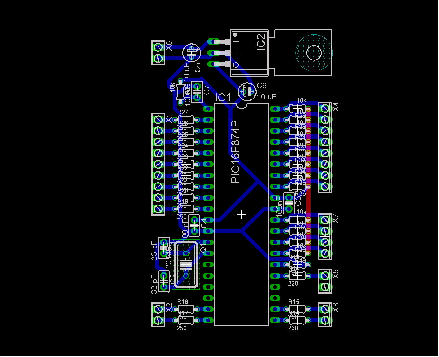

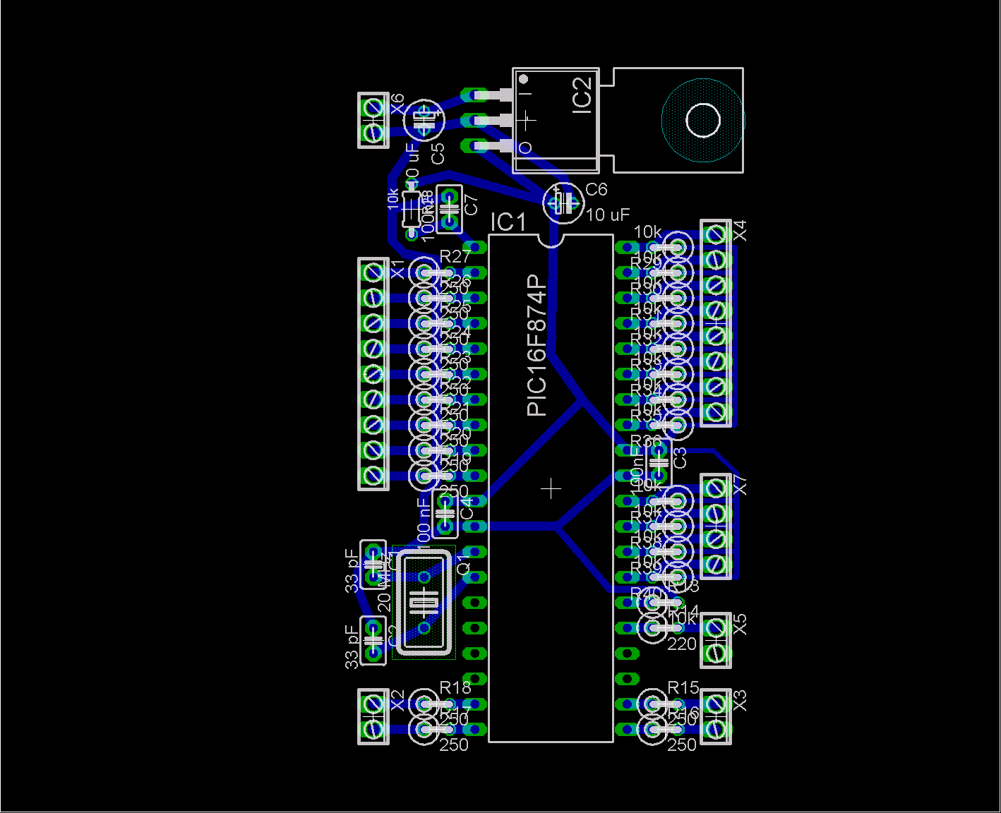

von Andy M. (Gast)
So, hier ist mal ein vorläufiger Board-Entwurf.
Die Stromversorgung werde ich wohl als extra kleine Platine im Gehäuse
anbringen.
Was ich bisher schon angepasst habe:
-MCRL ist jetzt über einen Widerstand an VCC.
-LEDs werden dann als Common Kathode geschaltet.
Was noch unklar ist:
-Wie kommt der vorgeschlagene Kondensator für MCRL in die Schaltung und
-Die Dioden-Klemmschaltung nur für die Eingänge des PICs oder für alle
I/O Pins?
-Was macht man mit dem RX Pin der USART (Ich brauche ja nur TX um die
Midi Befehle zu senden)?
Danke nochmal an alle die bisher schon geholfen haben, ich hoffe ich
krieg das jetzt endlich mal soweit, dass ich das Ding bauen kann.
Grüße,
Andy Mühling

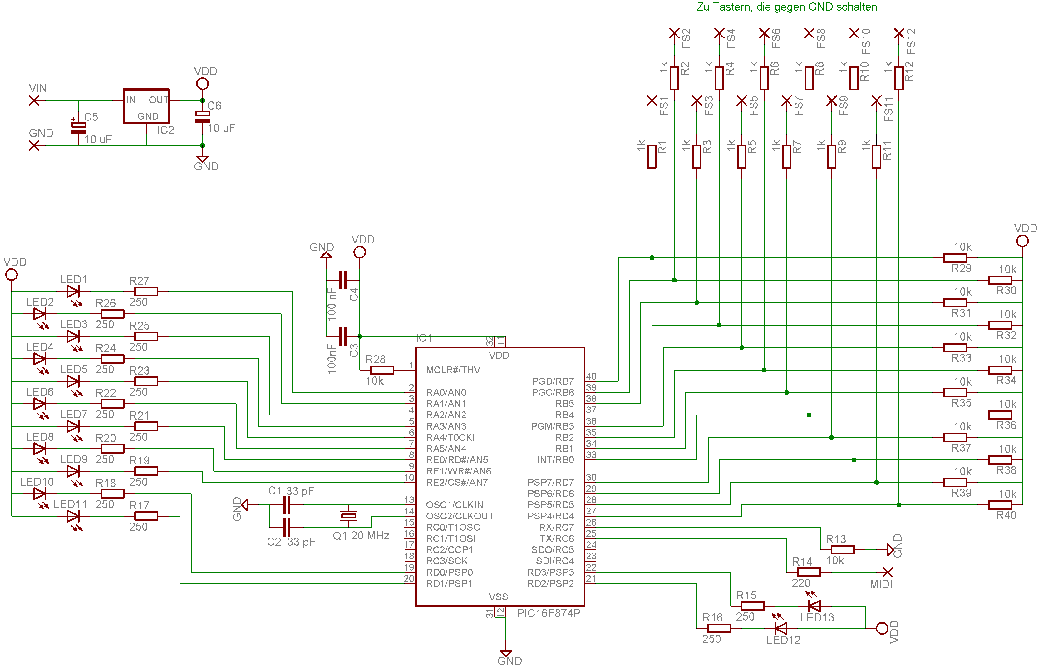

von Andy M. (Gast)
Hmm, ja Bild-Export ist natürlich noch besser.
Ich dachte der Schaltplan enthält keine interessanten Punkt, der
orientiert sich ja bloß an dem oben verlinkten.
Beim Board gings mir ja auch darum, ob man da bei der Platzierung der
Bauteile was verändern sollte.
Also hier mal der Schaltplan als PNG...
von Andy M. (Gast)
...und hier das Board.
Das alle Kondensatoren im Schaltplan nicht polar sind, obwohl das nicht
für alle stimmt, weiß ich schon. Das ist nur bei immer so ein Aufwand,
bis ich das passende Bauteil in der Library gefunden habe...
von Falk (Gast)
Der Schaltplan ist GRAUSIG!
Warum kannst du denn nicht einfach die Bauteile normal verwenden. Und
was sollen die ganzen Widerstände?
MfG
Falk
von fieser Rahul (auch Oskar genannt) (Gast)
>Und was sollen die ganzen Widerstände?
... und all die Pads?
Das Layout ist auch Klasse: Da nur ein paar Bauteile "hingeschmissen".
Zum Layout gehören auch Leiterbahnen...
Übrigens fehlen dir auch noch die Verbindungen zu VDD etc.
Momentan hats du echt nur eine Ansammlung von Bauteilen (und ein
Widerstandsgrab).
Die Schaltung brauchst du nicht ätzen lassen. Die löte ich dir in einer
halben Stunde auf Lochraster zusammen - inklusive der Pad-Markierung.
Was soll  den das sein, was du da von PAD3 zu Vdd mit den
Kondensatoren aufgeführt hast?
Ich geh mal davon aus, dass PAD3 und PAD1 dein Vcc und GND
Anschluss des Bords ist. Dann schreib das uch hin! (Benenne
die PADs entsprechend um). Von PAD3 geht es direkt nach Vdd!
Von PAD1 geht es direkt nach Vss. Ein Kondensator kommt
von Vdd nach Vss, also von + nach GND. Seine Aufgabe ist es
Spannungsspikes auf der Versorgungsspannung abzufangen
(Er wirkt quasi wie ein kleiner Akku: Wenn auf der Versorgungs-
spannung kurzfristig ein Versorgungsloch entsteht, dann schiebt
der Kondensator aus seine´r gespeicherten Ladung was nach)
Bemüh dich wirklich, den Schaltplan etwas übersichtlich zu
machen. An den Punkten an denen eine Leitung in ein
Bauteil hineingeht kommen keine Punkte. Punkte setzt
du nur dann, wenn 2 Leitungen zusammengeführt werden.
Damit kann man erkennen ob die Leitungen wirklich
miteinander verbunden sind oder ob nur zufällig eine
Leitung mit einer andern Leitung über Kreuz
geführt wird, weil es in der Zeichnung nicht anders geht.
von Andy M. (Gast)
Ok, nächste Version.
Also:
"Der Schaltplan ist GRAUSIG!"
Gut, das hilft mir natürlich ungemein mein Wissen zu erweitern.
"was sollen die ganzen Widerstände?"
Bei den Eingängen (Pin 27-30 und 33-40) sind das die Pull-Up
Widerstände, bei den Ausgängen (alle anderen I/O Pins) sind das die
Widerstände für die LEDs (da diese ja frei verdrahtet im Gehäuse
platziert werden - deshalb auch die ganzen PADs).
Für MCRL ist es der oben vorgeschlagene Widerstand, für TX ist es der
Widerstand aus dem eingangs verlinkten Schaltplan für die MIDI
Schnittstelle, bei RX ist er evtl. unnötig, siehe meine Frage dazu.
Oder kann man die Pull-Ups auch zu einem Widerstand zusammenfassen?
"Was soll  den das sein, was du da von PAD3 zu Vdd mit den
Kondensatoren aufgeführt hast?"
Das war tatsächlich einfach falsch, jetzt müsste es aber passen?
Inzwischen sind auch die polaren Kondensatoren als solche verwendet und
die beiden Pads vdd und vss benannt (alle anderen Pads gehen zu den
Tastern oder zu den LEDs und Benennungen kommen dann später)
Die Punkte hab ich auch entfernt.
"Zum Layout gehören auch Leiterbahnen..."
Ist mir bewusst...
Aber meine Frage bezog sich ja auf die Anordnung der Bauteile. Die
Leiterbahnen ergeben sich bei dieser Anordnung ja fast zwingend.
Grüße,
Andy Mühling
Du hast in deinem Schaltplan immer noch keine (richtige) Stromversorgung
für den Controller.
Zieh doch einfach ein paar Leitungen!
Wie groß sind deine externen Pull-Up-Widerstände?
von Falk (Gast)
@Andy M.
Was ist daran nenenswert besser?
Es fehlen nahezu alle Leitungen.
Es fehlen deine LEDs.
Die Beschriftung vieler Pads müssen anders angeordnet werden, um die
Lesbarkeit zu verbessern.
Für Vcc und GND gibt es Symbole, die sollte man nutzen.
Wozu die ganzen Pull-ups? Hat der PIC keine internen?
Mach statt der PADs LEDs rein. Die Pads hast du dann trotzdem und der
Schaltplan wird lesbar. Dito mit allen anderen frei verdrahteten
Bauteilen. Woher soll man denn sonst wissen, was dort verdrahtet werden
soll?
Nein.
Siehe oben. Vss und GND Symbole benutzen.
> Ist mir bewusst...
Bei DEM hingekotzen Bauteilgrab? Aua!
MfG
Falk
Willst du eigentlich die Drähte zu den LED bzw. Versorgungs-
spannung(*) direkt einlöten? Im Eagle gibt es so schöne
Symbole für Pfostenleisten, bzw. 'Schraubklemmen für
Printmontage'. Spätestens beim Einbau wirst du dir selbst
auf die Schulter klopfen, wenn alle Anschlüsse von und zu
der Platine steck-(**) bzw. schraubbar ausgeführt sind.
* Warum willst du für die Stromversorgung eine eigene Platine
  machen? Rein elektronisch gibt es keinen wirklichen Grund
  dafür. Ganz im Gegenteil: Jede Verbindung die als fixe
  Leiterbahn ausgeführt ist und nicht als Kabelanschluss
  ist eine Fehlerquelle weniger.
** Um dem gleich vorzugreifen: Es gibt auch Pfostenleisten
   in einer Wanne mit Verriegelung. Sollte für den Bühnen-
   einsatz eigentlich ausreihenden Schutz vor losrütteln
   bieten.
Soo eng musst du dann auch wieder nicht platzieren. Lass
dir etwas Platz. Das wird sonst ein irres Gefummel beim
Einfädeln der Bauteile, ganz abgesehen von den Lötbrücken,
die du dir unabsichtlich schaffst. Die Pads von den Widerständen
würde ich auch größer machen. Das ganze kommt sowieso in
ein Gehäuse das nicht zu klein sein soll (sonst verlierst
du es noch auf der Bühne). Die Platine kann daher ruhig
eine gewisse Größe haben. Solange du mit dem 100nF Kondi
möglichst dicht an die Versorgunsspannungsanschluesse vom
Prozessor gehst, ist der Rest halb so wild. Wenn der Quarz
1 bis 2 cm vom Prozessor weg ist, ist das auch noch kein
Beinbruch. Denk immer dran: Du musst das Ganze auch fertigen!
von Andy M. (Gast)
Gut, Version 3, diesesmal hoffentlich etwas besser.
"Für Vcc und GND gibt es Symbole, die sollte man nutzen."
Ok, gemacht.
"Wozu die ganzen Pull-ups? Hat der PIC keine internen?"
Doch, siehe oben, damit man darauf keine Rücksicht nehmen muss an
welchen Ports er interne Pull-Ups hat und an welchen nicht.
"Mach statt der PADs LEDs rein."
Gut, auch gemacht. Die Pins die ich nichtt brauche haben jetzt auch
Pull-Ups zu VDD hin. Dürfte ja egal sein ob VDD oder GND.
Jetzt gibt es nur noch an 2 Stellen Pads:
Das eine Pad heißt MIDI und ist halt der Midi Ausgang, alle anderen Pads
sind die Taster (da Taster einzubauen hat es, finde ich, nur noch
unübersichtlicher gemacht). Alle diese Pads gehen also zu Fußtastern,
die mit GND verbunden sind.
"Woher soll man denn sonst wissen, was dort verdrahtet werden
soll?"
Ja, im Prinzip natürlich klar, aber ich hatte es ja mehrmals
beschrieben.
"Bei DEM hingekotzen Bauteilgrab? Aua!"
Verstehe ich, ehrlich gesagt, nicht. Pic in der Mitte, alle Widerstände
drumrum, Kondensatoren und Quarz möglichst nahe an die jeweiligen Pins.
Was ist daran hingekotzt?
Trotzdem danke für den Input.
Grüße,
Andy Mühling

von Marco S. (masterof)
Wenn du jetzt noch noch das GND an die Pin VSS vom Pic machts und dafür
die Lange GND leitung weg macht sieht das schon besser aus.
Und füge noch die Werte vom Quartz, Kondensator und Widerstände hinzu.
von Karl H. (kbuchegg)

von Andy M. (Gast)
Ja, aber ich hab schon einen externen Programmer hier und da ich sowieso
nen Sockel verwende brauch ich dann auch nicht die In-Circuit
Programmierung.
Um jetzt dann nochmal auf meine eigentlichen Fragen zurückzukommen:
1) Was mach ich mit dem CX Pin, den ich nicht brauche?
2) Kondensator für den MCLR Pin, wie?
3) Klemmschaltung für welche I/O Pins?
Mit den Werten im Schaltplan wirds ja noch unübersichtlicher, aber ich
werde es mal versuchen.
Stehen aber ja eigentlich alle auch schon im Orignial Schaltplan, da
hatte ich nicht vor was dran zu ändern. Für die LEDs halt 250 Ohm, die
Pull-Ups 10k, der Quarz hat 20 MHz, Kondensatoren siehe oben.
Grüße,
Andy Mühling
von unbeschreiblicher Rahul (Gast)
> Programmierung.
Im Zweifelsfall verpasst du ihm einen Pullup Widerstand 10kOhm
nach +5V
                        10k
    Vcc -----------+----|     |---------| MCLR
    GND -----------+---------
  Wert: der Einfachheit halber: 100nF
  Für alle, an denen Spannung von aussen in das Gerät reinkommen
  kann. Der Sinn der Sache ist es ja, die Eingänge gegen
  versehentliche Extern-Beschaltungen abzusichern.
Das nächste mal: Lass etwas Platz ziwschen dem Prozessor und den
Bauteilen, die du dort anschliesst.
Kein Mensch sagt, dass die Widerstände alle in einer Spalte
gezeichnet werden müssen:
              220        |
    220                  |
              220        |
    220                  |
Sieht optisch sowieso besser aus, wenn die Widerstände oder sonstiges
nicht so am Prozessor drannklebt.
Die schräge Verbindung zum Quarz ist ein Ärgernis für
meinen Sehpurpur. Sowas macht man nicht :-)
Wöfür soll eigentlich C6 gut sein?
von Andy M. (Gast)
Na also, das klärt doch schonmal wieder Einiges.
Danke dir!
"Die schräge Verbindung zum Quarz ist ein Ärgernis für
meinen Sehpurpur. Sowas macht man nicht :-)"
Kann ich sogar verstehen...
"Für alle, an denen Spannung von aussen in das Gerät reinkommen
  kann."
Das wären bei mir dann die Pins mit den LEDs dran, oder?
Die Pins an denen Taster hängen werden ja immer nur mit GND verbunden
(GND hätte ich für den ansteckbaren Zusatzschalter mit nach außen
geführt)
"Wöfür soll eigentlich C6 gut sein?"
Tja, frag mich das nicht, aber diese 2 Kondensatoren direkt vor ICs sind
doch eigentlich "Standard"?
Den hab ich ja nur aus der orinigal Schaltung übernommen.
Hab grade erst dein Post weiter oben entdeckt:
Es ist tatsächlich weniger Platz in dem Gehäuse (in diesem Fall 5-fach
Fußschalter von Marshall) als man denkt. Es wäre wohl Platz für eine
dünne und lange Platine, aber für sowas eher "rechteckiges" siehts da
schlecht aus, weil die Fußtaster immer im Weg sind. Deshalb wollte ich
auch 2 Platinen machen, die Stromversorgung nahe an die DC Buchse, die
Platine mit dem PIC in die Mitte, so dass man dort alle LEDs und die
Fußtaster gut erreichen kann.
Ich wollte bisher auch alle Drähte für Taster und LEDs direkt einlöten,
aber so eine Schraubleiste hätte wohl auch was für sich. Werde ich mal
drüber nachdenken.
Ich denke die Leds sind in das Gehäuse eingebaut?
Ach ja. Du wolltest dir ja noch Spielraum für weitere
Leds halten
> geführt)
Auch der.
Sinn der Sache ist es ja, jeden Steckkontakt am Gehäuse so
abzusichern, dass Lieschen Müller auch ihre PA anstecken
kann, ohne dass viel passiert. Es geht also nicht darum,
was alles bei normalen Bedingungen passieren kann, sondern
darum was alles bei Fehlbedienung passieren kann.

So, hier jetzt mal ein Version mit - hoffentlich - allen Daten.
Also, ich fasse mal zusammen:
- Der Schaltplan so sollte jetzt funktionieren?
- Der polare Kondensator C6 ist überflüssig, stört aber auch nicht.
- Alle Pins die aus dem Gehäuse raus gehen (betrifft 7 Taster und 7
LEDs) können über eine Klemmschaltung gesichert werden, die so aufgebaut
ist:
                              Vdd
                             Diode
["Außen"]---[Widerstand]-------------[PIC-Pin]
                             Diode
                              Vss
Wobei die Klemmschaltung eine Vorsichtsmaßnahme gegen falsche
Beschaltung ist, an der Funktionstüchtigkeit der Schaltung aber nichts
ändert.
Habe ich das dann damit einigermaßen umrissen?
Grüße,
Andy Mühling

von Falk (Gast)
@Andy M.
Naja, es bewegt sich in die richtige Richtung.
Ja. aber die Pins di du ncit brauchst kannst du unbeschaltet lassen.
Entwederim Programm die internen Pull-Ups aktivieren, oder das Pin als
Ausgang definieren. Spart Platz, und der ist ja scheinbar knapp bei dir.
Naja OK, ich hab wohl beim Schaltplan zu sehr rot gesehen. Passt schon.
Ok, noch ein paar Kommentare zu deiner letzten Version. Wird stetig
besser, es fehlen aber noch ein paar Dinge. Fast überall kreuzen
Leitungen die Bezeichnungen von Bauteilen. Das sollte man möglichst
vermeiden. Auch ist die Anordnung z.B. vom Quarz ungünstig. Denk dran,
auf dem Schaltplan hast du allen Platz der Welt, nutze ihn! Es gibt
keine Notwendigkeit zu knauserig mit Platz umzugehen. Das Layout ist ne
andere Sache. Stell hier mal deine Eagle Schaltung rein, dann kann ich
die mal modifizieren und dir zeigen wie ich es meine.

von Andy M. (Gast)
Hallo.
Na das klingt doch schon wieder sehr viel moderater...
"Stell hier mal deine Eagle Schaltung rein, dann kann ich
die mal modifizieren und dir zeigen wie ich es meine."
Klar, hier hast du.
Danke für die Hilfe!
Ich hab jetzt noch die Vdd und GND Symbole öfters benutzt, so wie
vorgeschlagen, um mir damit die langen Leitungen zu sparen.
Und alle nicht benutzen Pins offen gelassen (bis auf den CX Pin, der ist
immer noch auf GND).

von Jörn P. (jonnyp)
So, ich habe deine Schaltung mal ein bischen aufgeräumt.
Nicht wiederzuerkennen!
von Falk (Gast)
Naja, hier mal was ich unter einem soliden Schaltplan verstehe.
Plus die Serienwiderstände für die externen Taster.
MfG
Falk
von Andy M. (Gast)
Ja, danke nochmal an euch!
Sieht natürlich schon ganz anders aus, kann man nichts dagegen sagen...
Ein paar Fragen, für besseres Verständnis:
-- Warum hast du die 1k Serien-Widerstände eingeführt?
-- Der Kondensator für den MCRL Pin macht dann nur Sinn wenn er wieder -
auf dem Board - ganz nah am Pin platziert wird, oder? Denn in deinem
Schaltplan erkennt man ja jetzt, das er eigentlich "doppel" vorhanden
ist (C4 und C3)
-- Deine Spannungsversorgung unterscheidet sich ja von der "orignialen".
Ist die als "zusätzliche" Sicherheit gedacht, oder als Ersatz (der
Gleichrichter fehlt ja, aber ich brauche sowieso nur die Möglichkeit 9V
DC anzuschließen, das sollte deine Spannungsversorgung ja bereits
leisten können, oder?)
Grüße,
Andy
> wieder - auf dem Board - ganz nah am Pin platziert wird, oder?
> Denn in deinem Schaltplan erkennt man ja jetzt, das er
> eigentlich "doppel" vorhanden ist (C4 und C3)
Das sind 2 Kondis für verschiedene Zwecke.
Der eine der beiden hat die Aufgabe, den PIC vor Spannungsspikes
auf der Versorgungsspannung zu schützen. Dieser Kondi wird so
dicht wie möglich an die Versorgungspins des IC gebracht.
Möglichst auch so, dass die Versorgungsspannung vom Netzteil
zuerst auf den Kondi trifft und erst dann auf die Anschluesse am IC.
Der andere der beiden 100 nF Kondensatoren hat eine
andere Aufgabe. Zusammen mit dem Widerstand am Reset Eingang
(dem MCRL), bildet er ein RC Glied. Ein RC Glied wird benutzt
wenn man ein Signal etwas verzögern möchte. In diesem Fall
geht es darum, den µC nach dem Einschalten noch eine klitzekleine
Zeit lang im Reset zu halten und erst dann, wenn sich die
Versorgungsspannung komplett aufgebaut hat, erreicht auch der
Reset Pin den richtigen Pegel und gibt den µC frei und der kann
dann arbeiten.
Da ist nichts doppelt. Das hat alles seinen Sinn.
Äh, Moment.
Von welchem Entwurf sprichst du überhaupt.
Da sind jetzt 2. Und beide haben ein C3 und ein C4
Ich rede von dem von Jörn.
Spannungsversorgung:
Die ist im Prinzip immer gleich aufgebaut:
zentrales Element ist ein 7805.
Das ist der eigentliche Regler.
Diesem 7805 sollte man 2 Kondensatoren in der Grössen-
ordnung 100nF spendieren. Ein Kondi geht vom Eingang
(also Pin1) zur Masse (also Pin2). Der andere geht
vom Ausgang (also Pin3) nach Masse (also Pin2). Ihre
Aufgabe ist es den Regler am Schwingen zu hindern.
Du hast es schon erraten: am Schwingen hindern ->
dicht an die Pins vom 7805 rangehen.
Am Ausgang vom 7805 kann man einen Elko vorsehen,
muss man aber nicht.
Am Eingang sieht die Sache so aus:
Die grosse Frage ist: Wo kommt den die Spannung
ursprünglich her?
Kommt die aus deinem Trafo, dann kommt ja aus dem
Trafo noch Wechselspannung raus. Die wird mit einem
Gleichrichter gleichgerichtet und man hat pulsierende
Gleichspannung. Mit pulsierender Spannung hat man aber
bei einem µC nichts angefangen. Also kommt nach dem
Gleichrichter ein Elko hin. Der Elko kannst du dir vorstellen
wie einen kleinen Akku. Wenn die pulsierende Spannung höher
als die Elko Spannung ist, so wird der Elko geladen. Ist
sie niedriger, so gibt der Elko seine Ladung wieder ab
und füllt die Löcher in der pulsierenden Spannung auf.
Langer Rede, kurzer Sinn: Man hat dann sowas wie eine
Gleichspannung. Der 7805 schliesslich regelt dann alles
was über 5V hinausgeht weg und hinten am 7805 bleiben
schöne 5V übrig.
Daher: Wenn du den 7805 nicht an einen Trafo klemmst,
sondern an eine Batterie, dann brauchst du den ganzen
Klimibim mit Gleichrichter und Elko nicht. Du hast ja
dann schon eine Gleichspannung. Die ist zwar zu hoch
aber darum kümmert sich ja der 7805.
von Andy M. (Gast)
Das mit dem RC-Glied zum Stabilisieren des "Power-Ups" hab ich sogar
schonmal gehört. Aber erkannt hatte ich es natürlich in der Schaltung
wieder nicht...
Ich hab mich auf die Schaltung von Falk bezogen, aber im Grunde sind C3
und C4 ja in beiden gleich, so wie ich das überblicke.
"Wenn du den 7805 nicht an einen Trafo klemmst,
Klimibim mit Gleichrichter und Elko nicht"
Nee, kommt nicht von einer Batterie sondern von einem 9V Netzteil, den
Gleichrichter brauch ich also nicht und der Elko am Eingang ist in der
Schaltung von Falk ja schon drin - deshalb sollte es damit ja klappen.
Aber Danke für die ausführlichen Erklärungen!

von Falk (Gast)
@ Andy M.
Das ist der hier schon genannte ESD Schtz für die nach aussen gehenden
Taster. Der begrenzt einigermassen den Strom, wenn jemand mit seinem
aufgeladenen Acrylpulli und in Gummistiefeln an die Taster fasst und es
zu einer elektrostatischen Entladung kommt.
> ist (C4 und C3).
Nun, das war so in deinem Original. Kann es ein, dass einer der 100nF
eigenlich am MCLR Pin sein sollte, und nicht an VDD? Falsch gezeichnet?
Ja, ggf noch ne Diode einfügen als Verpolungsschutz.
@Karl heinz Buchegger
Naja, eher umgekehrt. Er soll (und MUSS) die extrem kurzen Strompulse
liefern, die praktisch jeder schnelle digitale IC braucht, wenn er
schaltet. Da können schon ein paar cm Leitung zu viel Induktivität haben
und die Spannung sackt am PIC für ein paar ns ab. Böser Fehler, ist
schwer zu finden.
> dann arbeiten.
Dann muss er aber auch an MCLR und Masse, nicht VDD und Masse.
Ausserdem, der PIC hat ja 2 VDD/GND Paare. Und da sollte man besser
jedem Paar einen 100nF gönnen.
Bitte mal die Datenblätter genau lesen und möglichst auch verstehen. Ein
7805 braucht am Eingang KEINEN 100nF KEramik, ein Elko reicht! Das ist
kein superschneller MHz Digital-IC.
Der 100nF am Ausgang ist die Panik Minimalkapazität, ein Elko würde es
auch tun. Und der darf ruhig 5 cm entfernt sein.
Alles halb so wild, vor allem beim 7805. Der ist auch ohne Ausgangs-C
stabil. LM317 oder LDOs ist was anderes.
Der auch nicht. Aber erstmal bekommt sie der 7805 und der mag
pulsierende Gleichspannung auch nur bedingt. Die Spannung darf nur so
viel pulsieren, dass minimal 7V anliegen.
Das Gleichspannung ausspuckt? Es gibt auch 9V Wechselspannungsnetzteile,
vor allem bei Modems und Telephonen.
MfG
Falk
 <Noch mal nachguck>
Opps, Mich haben offensichtlich die kreuzenden Linien
verwirrt. Ich hab nicht so genau hingeschaut, weil weiter
oben mal die Frage nach einem Kondi zur Reset-Beschaltung
war.
Sorry.
von Andy M. (Gast)
> eigenlich am MCLR Pin sein sollte, und nicht an VDD? Falsch gezeichnet?"
Ich bezog mich dabei auf folgende Zeichnung von weiter oben:
                       10k
So war es doch auch in meinem Schaltplan - wenn ich nicht grade was
übersehe?
Aber so ist es auch in deinem Schaltplan, eigentlich - passt denn das
nun mit dem RC-Glied, oder müsste das anders aussehen?
Hab nochmal meinen aktuellen "Arbeitsplan" angehängt, den ich nach euren
Ideen verschönert habe (inzwischen finde ich sogar selbst meinen alten
Plan von gestern unleserlich...)
> vor allem bei Modems und Telephonen."
Nee, das ist schon Gleichspannung.
Kannst du natürlich nicht wissen, aber bei E-Gitarren laufen sehr viele
Effektgeräte mit 9V Batterien oder entsprechenden Netzteilen.
Deshalb sollte Alles in diesem Bereich auch mit 9V DC Netzteilen
betreibbar sein, denn dafür hat man immer schon die passende
Stromversorgung.
von Falk (Gast)
@Andy M.
                       10k
> übersehe?
Das C muss zwischen MCLR und Masse. Also "hinter" den Widerstand nach
rechts schieben. Aber bitte 2 100nF an VDD/GND, der PIC hat zwei VDD/GND
Paare.
MfG
Falk
von Andy M. (Gast)
Ok, das macht Sinn mit dem RC-Glied.
So müsste es dann jetzt passen.
Die 1k Serienwiderstände dienen ja nur zur Strombegrenzung.
Da würde auch 10k gehen, nehme ich an (hätte ich noch reichlich hier)?
Im angehängten Bild hab ich jetzt noch die Dioden zur Klemmschaltung an
die Taster gehängt.
-- Stimmt das so und gehen da die "normalen" 1N4148 Dioden?
Und ist der Schaltplan jetzt dann so "Einsatzfähig" (würde man mal
annehmen, dass alle Anschlüsse zu Schaltern und LEDs nur "innerhalb" des
Gehäuses bleiben).
Der Plan mit der steckbaren Eweiterung ist glaube ich gar nicht so
sinnvoll.
Da könnte ich mir genausogut zwei unabhängige Schalter bauen.
Grüße,
Andy
Äh. Nein. Der Kondensator muss nach Masse (GND) gehen!
So wie er jetzt ist, ist er sinnlos.
von Falk (Gast)
@Andy M.
Knapp daneben ist auch vorbei. C7 muss zwischen MCRL und Masse, nicht
VDD.
Nicht ganz, denn bei 10K pull-up und 10K in Serie kommen bei geschlossem
Taster 2,5V am PIC an. Das ist kein LOW, dass ist mitten im Nirvana.
Nimm 1K.
> die Taster gehängt.
Halte ich für überflüssig, die sind schon im PIC drin.
> Gehäuses bleiben).
Jo, das passt.
MFG
Falk
von Andy M. (Gast)
Ja, es war halt noch so früh am morgen...
Das hätte natürlich auch so sein sollen.
Danke.
Gut, Dioden raus, macht es einfacher. Und die 1k's bleiben dann auch.
Dann werde ich mich mal ans Layout machen.
von Andy M. (Gast)
So, jetzt habe ich mal ein erstes Layout fertig.
Was ich dafür geändert habe:
--Anschlüsse für FS und LEDs wurden als Schraubbare Printanschlüsse
ausgeführt.
--Die 1k Serienwiderstände werde ich direkt an die FS löten, die fehlen
daher auch.
--Die Dioden sind raus, die IO-Pins des PICs haben tatsächlich alle
sowieso schon Schutzdioden eingebaut.
Ich werde das Ganze vermutlich erstmal auf Lochraster aufbauen und
schauen, ob ich das einigermaßen sauber hinkriege, sollte ich mir
tatsächlich eine Platine dafür anfertigen lassen, würde ich die rote
Leiterbahn durch Drahtbrücken ersetzen um es einlagig hinzubekommen
(wüßte nicht, wie man es sonst schaffen soll).
Bin natürlich wieder dankbar für Anregungen, wie man es besser machen
kann.
Grüße,
Andy
von Andy M. (Gast)
Hier ist der Schaltplan, der dem Board zugrundeliegt.
Das Layout des board sieht aber etwas kurzschlussfreudig aus: X4, X7,
Quarz.
von Andy M. (Gast)
Ja, jetzt fällt mir dann auch auf, dass ich das ja vorher noch
nachbessern wollte...
So passts aber jetzt, besteht auch den DRC Check vom PCB Pool.
Andy
von markus (Gast)
wenn du die widerstände und die zugehörigen schnittstellen um 90 grad
drehen würdest, dann könntest du die eine top-layer leiterbahn
rausbekommen :)
von markus (Gast)
hab noch was vergessen, normalerweisse gehören hinter die elko´s am
festpannungsregler noch tantal- oder folienkondensatoren, um die
parasitäre induktivität der elkos zu kompensieren, wie gross die gewählt
werden müssen --> Datenblatt
von Andy M. (Gast)
> drehen würdest
Ja, aber das geht aus Platzgründen nicht. Die Platine muss schon grob in
dieser 5-cm Breite bleiben.
Wenn du die X4 und X7 Leisten rechts ein klein wenig nach
oben schiebst, so dass die Leiterbahnen keinen Knick mehr
machen müssen, dann kannst du die Widerstände alle miteinander
verbinden, indem du aussen um die X-Leisten rum fährst.
Falls du mit der Platinenbreite Schwierigkeiten hast,
dann schieb die Teile noch etwas zusammen.
Ist auf jeden Fall besser, als eine zusätzliche Brücke
oben einlöten.
Die eine Bahn die zwischen 2 Pins vom IC durchgeht, würde
ich etwas dünner machen. Da ziehst du dir beim Löten mit
ziemlicher Sicherheit eine Brücke ein, die du nur noch
mit Entlötlitze wieder aufmachen kannst. Und ab zum
nächsten Versuch. Mist, wieder eine Brücke. Selbes Spiel
von vorne.
von Falk (Gast)
Noch ein kleiner Tip. Es gibt auch stehende Widerstände, da kannst du
noch ein wenig Breite sparen.
MfG
Falk
von Andy M. (Gast)
Und dann mit dünneren Leiterbahnen?
Sehr guter Tipp #1
Sehr guter Tipp #2
Ähm, wie heißen die denn in der riesigen Datenbank von Eagle?
Na wenn ich die Platine machen lass, dann auch mit Stopplack - aus genau
diesem Grund...
Andy
die sind auch bei den RCl nur haben die amschluss noch ein v.
Yep.
Alternativ könnte man auch die Leiterbahnführung
an den Widerständen etwas verändern und dann jeweils
vom äusseren Ende des Widerstands zurück zum IC, zwischen
2 Pins durch unter das IC und bei der nächsten Pin-Lücke
wieder raus zum nächsten Widerstand.
> diesem Grund...
Du wirst schon sehen. Im Moment hast du da einen Spalt
von vielleicht ein paar Hunderstel Millimeter. Da springt
dir das Lötzinn nur so drüber :-)
von Andy M. (Gast)
> Da springt
Na gut, ich glaub dir mal...
So, jetzt bin ich dann unter 5 cm Breite.
Das sollte gut reinpassen.
Andy
Die kurzschlußfreundlichkeit scheint sein Hobby zu sein. kbuchegg
schreibt von einer Lötbrücke. Ich wette um mehrere.
von Andy M. (Gast)
Dann erkläre ihm das doch mal.
Ich hab schon ein paar Platinen gelötet und da gabs noch nie Probleme
mit sowas.
War aber auch nicht ganz so eng wie diesesmal, also wer weiß - ihr habt
ja mehr Erfahrung.
Trotzdem sehe ich nicht ganz wo sich diese Brücke bilden sollte, bzw.
was die zwischen den Pins durchführenden Leiterbahnen daran ändern, wenn
die Platine doch mit Stopplack behandelt ist?

von Schoasch (Gast)
Hi
Ich würde die Pullups als SMD-Widerstände ausführen. Dann kannst du sie
nemlich unter das IC setzen und du hast dann gerade Verbindungen zum Pin
des ICs sowie zu steckerleiste und dann brauchst du nur noch das alle
widerstände mit einer Senkrechtenleiterbahn verbinden.
Die Leiterbahnführen mit diesen Winkel sieht aber eigentlich auch
ziemlich hässlich aus,wenn ich das so sagen darf. ICh würde empfehlen,
dass du immer nur 45Grad Winkel verwendest. Das sieht viel viel
Professioneller aus.
Und bist du dir mit den Gehäusen der Kondensator, vorallem der Elkos
sicher? Also die Elkos die ich immer verwende haben ein RM5 Gehäuse.
mfg Schoasch
Ich sehe das sich die Leitung rechts neben X4 und die Pads sich
berühren. Kannst ja mal das .brd file posten, damit ich entsprechend
hineinzoomen kann.
Oder benutze doch einfach mal den DRC des Eagle.
von Andy M. (Gast)
>Mag vielleicht daran liegen, dass die meisten von uns
>einseitige Platinen selber ohne Stopplack fertigen
Ja, dann ist es natürlich klar, das wäre mir auch zu kritisch.
Aber die 10 Euro für Stopplack sinds mir dann wert, dann kann man beim
Löten ein bisschen gröber vorgehen...
Deswegen scheiden auch die SMD Widerstände aus...
> berühren
Nee, hab ich ja schon geschrieben, dass es den DRC besteht, dass sieht
nur auf dem Bild so aus.
Das Gehäuse der Kondensatoren war natürlich auch ein guter Tipp.
Sind tatsächlich 2-5er...
Jetzt sind auch die Leiterbahnen noch ein bisschen professioneller
verlegt.
Das hat mich sogar auch immer gestört, aber ich bin nicht direkt darauf
gekommen, dass es an den Winkeln liegt...
Andy
Jetzt kannst du noch ein paar Dinge machen
* da muss unbedingt auf die Leiterbahnseite noch
  eine Beschriftung drauf:
  zum einen ist es immer eine gute Idee, wenn du die
  Anschluesse der Versorgungsspannung mit '+' und '-'
  versiehst.
  zum anderen willst du sicher noch deinen Namen auf
  der Platine verewigen und noch drauf schreiben was das
  eigentlich ist (Versionsnummer nicht vergessen).
  Einfach einen Text setzten. Wenn der Text im Bottom Layer
  ist, wo sich auch die Leiterbahnen befinden, dann wird
  ein Text auch korrekt gespiegelt.
* Hast du die Dimensionen deiner Platine schon angepasst?
  Das sind die weissen Linien. AUch die kann man mit dem
  Verschiebewerkzeug verschieben
* Wie wird die Platine eigentlich befestigt?
  Wenn du sie anschraubst, dann solltest du noch ein
  paar Bohrungen setzen. Die finden sich in der Werzeugleiste
  ziemlich weit unten. Den Durchmesser anpassen nicht
  vergessen!
* ganz zum Schluss:
  Hast du im Schaltbild den Masseanschluss mit GND benannt?
  Wenn nicht solltest du das jetzt noch tun.
  Einfach im Schaltbild mit dem Umbenennungswerkzeug eine
  Masseleitung anklicken und den Namen auf GND ändern.
  Dann gehst du im Layouteditor her und ziehts mit dem
  Polygonwerkzeug ein Rechteck rund um deine Platine.
  (Polygonwerkzeug: im unteren Teil der Werkzeugpalette,
   das schraffierte Fünfeck)
  Anschliessend benutzt du wieder das Umbenennenwerkzeug
  und nennst das Polygon ebenfalls auf GND um. Danach
  gehst du auf den Menüpunkt 'Werkzeuge' - 'Luftlinien berechnen'
  Der bewirkt, dass das GND-Polygon ausgefüllt wird, wobei
  natürlich alle nicht-GND Leitungen und Pads ausgespart werden.
von Andy M. (Gast)
Gut, jetzt hab ich ein großen blauen Klecks auf dem Board...
Was bewirkt denn dieses GND-Polygon - bessere Abschirmung/Erdung?
Bohrungen hab ich schon, wahrscheinlich werde ich die Schaltung nicht
alleine sondern 2-mal nebeneinander fertigen lassen - man zahlt ja bei
PCB-Pool sowieso immer für 10x10 cm. Da geht's locker 2-mal drauf.

von Name (Gast)
Mach den Text in Kupfer in einem freien Bereich.
von Sebastian Heyn (Gast)
wenn du an den ausgang vom regler nen 10µ hängst wird der sehr schnell
warm werden.
von Andy M. (Gast)
>warm werden.
Die Idee kam ja nicht von mir, sondern von Falk.
Hab grade mal in die Datenblätter des 7805 geschaut.
Im Test-Circuit gibt es da noch 2 unpolare Kondensatoren zwischen
Eingang/Ausgang und Ground mit 0.33 und 0.1 µF.
Was ist denn deren Sinn, auch wieder Filtern der Spannung, nehme ich an?
Braucht man eigentlich generell für den 7805 ein Kühlkörper?
Andy
> aber das Geld hätte ich mir jetzt eher gespart
Das kostet doch nicht mehr!
Kein Bestückungsaufdruck. Eine Beschriftung in der
Kupferschicht. Quasi: Leiterbahnen in Schriftform.
Alles was du tun musst ist: Mit dem Textwerkzeug
einen Text hinsetzen. Eagle positioniert den normalerweise
in die Kupferschicht und schon hast du auf der fertigen
Platine eine Beschriftung in Form von übriggebliebenem
Kupfer.
Das hängt davon ab, wieviel Verlustleistung du hast.
Du bietest dem 7805 am Eingang 9V an. Hinten kommen 5V raus.
Macht 4 Volt Verlustspannung.
Dazu kommt nach ein Stromverbrauch deiner Schaltung von sagen
wir mal 200 mA
Macht eine Verlustleistung von 4 * 0.2 = 0.8 Watt.
Das kann der 7805 noch ohne Probleme ab.
Du kannst aber durchaus deine Platine als Kühlkörper nehmen.
Den 7805 hinlegen (so wie du es gemacht hast) und festschrauben.
Ev. noch etwas Wärmeleitpaste dazwischen schmieren (dünner Film!)
Bei nich allzuhoher Verlustleistung ist das durchaus ein gangbarer
Weg.
von Andy M. (Gast)
Ahh, Eagle platziert das automatisch als Leiterbahn.
Gut, dann macht das Sinn - das kann ich dann auch noch machen.
Sieht bestimmt interesant aus mit dem ausgefüllten Polygon drumrum...
Ja, die Verlustleistung dürfte so überschlagsmässig passen, also spar
ich mir den Kühlkörper erstmal. Festschrauben wollt ich den 7805 sowieso
und Wäremleitpaste hab ich auch noch.
Was ist denn jetzt noch mit der Erwährmung durch den 10µF Kondensator?
Kann das jemand bestätigen?
Grüße,
Andy
von Falk (Gast)
@Andy M.
Urban Legend. Ja, verschiedene Spannungsregler oder auch
Operationsverstärker reagieren giftig auf grosse kapazitive Lasten. Sie
schwingen dann. Aber 10uF am 7805 sind unproblematisch.
MFG
Falk
von fieser, klugscheissender Rahul (Gast)
Das ist eine kapazitive Last, die den Regler am Regeln hindert.
Eigentlich sollte man nach dem Regler möglichst keine (grössere)
Kapazität mehr haben. 100nF an dessen Ausgang reichen.
Davor kann man irgendwas grosses einbauen. (1000µF/A?, also pro 1 Ampére
1000µF)
Die 100nF-Kondensatoren sind ein "notwendiges Übel"...
von A.K. (Gast)
Sinnigerweise gibt es Linearregler, die ausdrücklich nach 10-22µF am
Ausgang verlangen - und zwar netterweise auch noch nach einem low-ESR
Typ.
von Falk (Gast)
@fieser, klugscheissender Rahul
JAIN. Das Problem ist aber, dass so ein Spannungsregler eine relativ
geringe Bandbreite hat, sprich er kann grosse Lastsprünge erst nach ein
paar us ausreglen. In System mit VIELEN Ampere Stromaufnahme, die sie
auch schlagartig um mehrere Ampere änderen kann (dicke CPU ala P4 & CO),
braucht man dicke Elkos um diese kurzzeitigen Stromspitzen abfangen zu
können. Schau mal auf dein Motherboard. Jaja, dort sind ganz sicher
keine 7805 drin, schon klar.
1000µF)
Das braucht man doch nur, wenn man aus nem Gleichrichter die Spannung
puffern/glätten muss. Er hat doch ein DC Netzteil.
MfG
Falk
Nööö, man kann sie auch ruhigen Gewissens weglassen, allerding unter
Inkaufnahme einer verschlechterten "transient response".
MfG
Falk
von Falk (Gast)
Noch was. Im Datenblatt vom LM317 ist als Kommentar zu einem 1 uF
Ausgangskondensator angegeben:
"Optional—improves transient response. Output capacitors in the range of
1μF to 1000μF of aluminum or tantalum electrolytic are commonly used to
provide improved output impedance and rejection of transients."
Ja, ich weiss, ein LM317 ist kein 7805, ich denke aber, dass beide
vergleichbar sind.
MFG
Falk
von A.K. (Gast)
"sprich er kann grosse Lastsprünge erst nach ein paar us ausreglen
Yep, aber die dafür zuständigen Elkos packt man nicht direkt hinter den
Regler, sondern in der Nähe der Last.
ich glaube nicht. das hat einfach die erfahrung gezeigt. auch dass es
unterschiede bei 7805 verschiedener hersteller gibt, anscheinend. Ich
hatte das problem das der bei mir sehr heiß geworden war. habe ich den
10µ weggelassen wurde er das nicht mehr. hatte schwierigkeiten das
nachzuvollziehen, aber warscheinlich ist es einfacher eine kleine
kapazität "nachzuregeln"..
empfehlenswert wäre auch noch eine diode in reihe mit der Vin, und die
Sicherungsdiode über dem Spannungsregler.
von Falk (Gast)
@A.K.
1.) Nah ist relativ, bei den Freqeunzen die Elkos bedienen können sind
auch 5-10 cm noch OK.
2.) Schau dir mal das Layout des OP an. Ist nicht wirklich weit weg von
der "Last"
MfG
Falk
von Falk (Gast)
@Sebastian Heyn
Anscheinend . . .
Hatte schwierigkeiten das nachzuvollziehen . . .
wahrscheinlich . . .
Hmmm. Und daraus leitest du feste Regeln und Empfehlungen ab? Würde ich
nicht tun.
Verpolungsschutz, hab ich schon vorgeschlagen. Wenns aber Netzteile mit
normalen Hohlsteckern sind (nicht in der Polarität umschaltbar) könnte
man ggf. drauf verzichten. Ich würde sie reinmachen.
Braucht man a) nur bei grossen kapazitiven Lasten und b) auch nur, wenn
der Eingang kurzschliessbar ist bzw irgendeine Fremdspeisung die 5V
versorgt. Ist hier kaum der Fall. -> Diode überflüssig.
MFG
Falk
von A.K. (Gast)
"Wenns aber Netzteile mit normalen Hohlsteckern sind"
Leider haben die Leutchen sich nicht drauf einigen können, ob Plus nun
nach drinnen oder nach draussen gehört. Und so kommt es, dass auf dem
Basteltisch sich Development-Boards beider Art stapeln.
von Andy M. (Gast)
Ja, im Grunde wäre es wohl praktisch, da je idiotensicherer desto
besser.
Andererseits herrscht bei den Effektgeräten auf dem Gitarrensektor
"innen negativ" vor, an meiner Stromversorgung müsste ich spezielle
Kabel für "innen positiv" verwenden, die auch extra rot sind.
Außerdem ist das Ziel, das Ding einmal auf einem Brett zu montieren und
dann nicht mehr anzufassen - im Optimalfall.
Von daher ist die Verpolungsgefahr sehr gering.
Aber eine Diode ist ja auch nicht so der Aufwand
Ich denke ich mach sie noch rein.
Praktisch so:
Vin ------ |> -------------7805
                   Elko
GND -----------------------
oder?
Grüße,
Andy M.
oder mache einen Brückengleichrichter hin dann ist es egal ob Plus innen
oder außen ist.
dann hast du aber das problem dass du nach außen keine richtige
bezugsmasse mehr. die diode in line schützt erstens vor verpolung, und
vor entladung des elko. Meine Erfahrung beruht nicht nur auf einerorder
zwei schaltungen, but never mind. ich wollte nur mal meine meinung dazu
sagen, ich muss mich nicht belatschern lassen.
BTW: Wenn ich mal ne schltung zum probieren mache, versuche ich immer
die schaltung gegen allen möglichen unfug zu schützen. das erspart
irgendwann die fehlersuche...
von Arno H. (Gast)
bezüglich der Kondensatorfrage und anderer Grundsätzlichkeiten etwas
Literatur.
Arno
von Falk (Gast)
@Arno H.
Sehr gute Application Note! Danke.
MfG
Falk
>Jaja, dort sind ganz sicher keine 7805 drin, schon klar.
Nee, das sind doch keine Linearregler, oder?
Sagen wir es so: Je nach Strombedarf werden Regler verwendet, die sich
für die entsprechende Anwendung anbieten.
von Andy M. (Gast)
> Literatur.
So wie ich das verstehe steht da doch jetzt:
Tantal Kondensatoren am Ausgang sind ok (wenigstens für 4,7 µF steht's
da).
Keramik Kondensatoren mit 10 µF wären problematisch wegen der
Oszillation.
Abhilfe wäre ein Widerstand in Reihe.
Hab ich das einigermaßen umrissen?
Andy
von Falk (Gast)
@Andy M.
> da).
> Oszillation.
Nur bei LDOs.
Nein, man muss zwischen den einzelnen Typen von linearen Spanungsreglern
unterscheiden. Und selbst dann muss man nochmal explizit ins Datenblatt
schauen, denn es kann sein, dass die Designer noch ein paar Dinge anders
gemacht haben.
Halbwissen ist meist gefährlicher als Unwissenheit!
Um zum praktischen Teil zurückzukommen. Für deien 7805 sind 10uF kein
Problem.
MFG
Falk
von Andy M. (Gast)
Da stimme ich dir sogar zu...
Also, jetzt die "fertige Version".
Schutzdiode ist noch dazugekommen, Kondensatoren sind so geblieben.
Hat es seine Richtigkeit, dass Eagle immer wieder die berechneten
Luftlinien (also das ausgefüllt GND Polygon) vergisst?
Nach dem Öffnen muss ich jedesmal erst wieder Luftlinien berechnen, dass
das Polygon ausgefüllt wird...
Weiß jemand eine ainfache Möglichkeit, MIDI Signale in den PC zu
bekommen (meine Soundkarte hat keinen MIDI Eingang, USB Adapter kaufen
wäre meine nächste Wahl)?
Zum Testen der gesendeten Signale.
Andy
von Falk (Gast)
@Andy M.
Naja, ohne Not würde ich das GND Polygon nicht mit so wenig Abstand zu
den anderen Signalen machen. 20mil oder mehr sind hier sicher sinnvoll.
Change -> Isolate
Ist normal.
MFG
Falk
