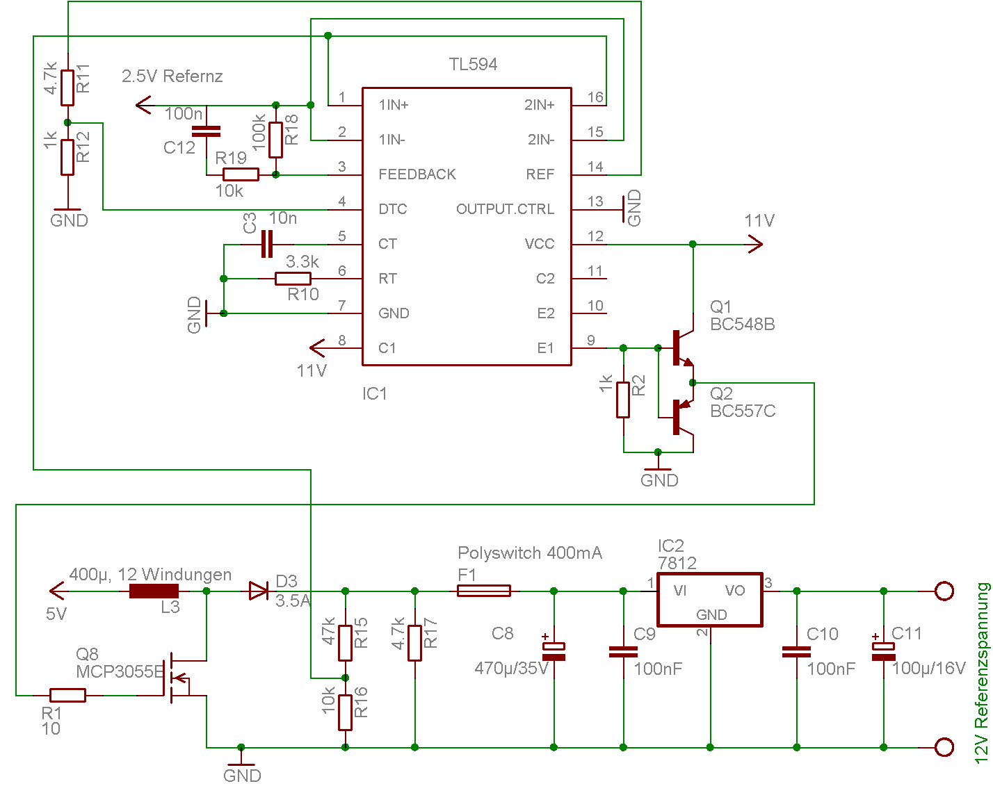

ich habe mir Schaltregler von sprut.de angesehen und bin gerade dabei
einen Step-up Regler aufzubauen.
Ich möchte aus 5V von einem PC-Netzteil eine 12V Referenzspannung
erzeugen (rein als Test- und Versuchsschaltung, die 11V im Schaltplan
sind die 12V vom PC-Netzteil wenn der 5V Kreis nicht belastet ist).
Mein Problem: Ich habe den 12V Ausgang mit 500 Ohm belastet und der
Wirkungsgrad der sich ergibt ist nicht wirklich gut (72%,
Ausgangsleistung hab ich am Eingang des 7812 gemessen). Dann habe ich
versucht den Mosfet MCP3055E (150 mOhm Innenwiderstand, billig aber für
Schaltregler eher unbrauchbar) durch einen IRL3803 ersetzt.
Daruafhin sind aber einige Ampere reingeflossen und der IRL3803 hat
schon leicht zu rauchen begonnen. Kann mir vielleicht wer sagen woran
das liegen kann? Ist vielleicht ein Fehler im Schaltplan?
Hab schon einiges ausgetauscht. Die Diode ists nicht, der Kondensator
auch nicht und dann bleibt nur noch die Spule...
Mit dem MCP3055E hab ich 12V am Ausgang des 7812, mit IRL3803 nicht.
Liegt das auch daran dass der IRL3803 ein P-Kanal Mosfet mit TTL Pegel
ist? MCP3055E ist ein gewöhnlicher N-Kanal Mosfet
Zuerst hatte ich die Gegentaktstufe weggelassen, aber dadurch war der
Wirkungsgrad gleich um 10% schlechter.
Die Polyswitch-Sicherung hab ich nur als Kurzschlusssicherung
reingegeben. Stimmt das Schaltzeichen so überhaupt oder gibts da ein
spezielles?
Für Antworten wäre ich sehr dankbar.
Gruß Stefan

Intern hat der TL594 eine Push-Pull-Stufe. Die wurde durch obige
Konstruktion außer Kraft gesetzt, um wieder eine anzuschließen. Nutzlos.
Warum nicht direkt auf den FET drauf
Weiterhin sollte der Feedback-Teiler HINTER dem Kondensator C8
angebracht sein. Sonst kann der Regler aus dem Tritt kommen, wenn  er
die wellige Spannung aus der Drossel bekommt.
Und richtig aufgebaut und gut geglättet, braucht es den 7812 nicht mehr.
Linearregler nach SMPS dienen meist nur zur HF-Siebung.

Du kannst nicht einfach nen N-Kanal FET gegen nen P-Kanal tauschen. Der
muss ganz anders angeschlossen werden. Gauen wie npn != pnp Transistor.
Du musst natürlich wieder nen N-Kanal FET nehmen. Such dir einfach nen
anderen aus.
> angebracht sein
Was soll denn das bringen? Das ist (abgesehen von der Sicherung) eine
Parallelschaltung. Da ist die Spannung oben überall gleich wellig. Ob
der Teiler vor oder hinter dem C ist, ist völlig wurscht, wenn die
einzelnen Elemente (was ich mal vermute) nicht durch besonders lange
Leitungswege voneinander getrennt sind.
von Jörg B. (manos)
Was sind die Anforderungen an die Schaltung (z.B. max. Strom, max.
Ripple, Spannungskonstanz bei Delta UE bzw. Delta IA)?
Den Ripple könnte man auch durch ein weiteres LC-Glied reduzieren.
von Steven (Gast)
hallo,
nein, das ist nicht völlig wurscht, da unmittelbar nach der Drossel in
der Regel die Spannung aufgrund der recht hohen Schaltfrequenz noch
wellig ist, die Leitung zum Kondensator hin noch eine Induktivität
darstellt und in dieser Leitung noch die Poly-Si mit ihrem R liegt. Zum
Test kann man mal die Feedbackspannung mit einem Oszi messen.
Normalerweise hat man parallel zum Fußpunkt-R noch einen Kondensator
geschalten.
Steven

In dem Fall hast recht. Ich hatte nicht gesehen, dass es eine
Poly-Sicherung ist... Bei solchen Designs sollte man allerdings auch
drauf achten, dass die Leitungswege möglichst kurz sind und die
Bauelemente möglichst nah beieinander liegen.
