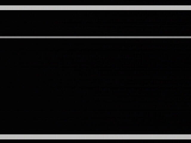

Falls jemand mal (wie ich) auf der langen Leitung steht, hier ist ein
kleines und vorallem einfach zu verstehendes ASM Programm, welches ein
Pal ähnliches Signal erzeugt. Es ist ein Mega(32) Spaghetticode und war
nur um zu schauen obs so funktioniert.
Die Timingwerte habe ich mit nem Scope von nem DVD Player gemessen, aber
wenigsten funktionieren sie :-))
Es ist mein ersten ASM Programm, daher vielleicht auch so simpel... Ich
habe versucht, es so gut wie möglich zu kommentieren..
Läuft @16Mhz, PB0->900 Ohm -> Video
              PB1->450 Ohm -> Video
das bedeutet:
0 SYNC
1 Black
2 Gray
3 White

Also mit der Software die ich hier hergestellt habe geht das nicht.  die
soll nur veranschaulichen, wie das geht. also besonders die
bildsyncronisation.
du musst nur zum richtigen zeitpunkt ein pixel setzen. also eine
bestimmte zeile dann lädst du mit ??lpm?? zb was aus dem flash oder so.
such mal hier in der codesammlung, der
benedikt hatte da mal eine einfache grafikkarte gebaut, da kannste pixel
setzen.
