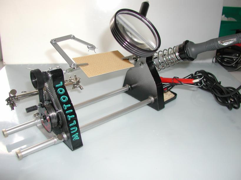

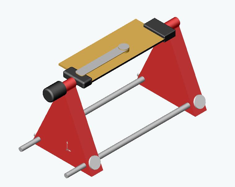

Gast #467650
Hi
Habe mir selber so ein Teil selber gebastelt ! Wenn Interesse besteht,
kann ich ja mal ein Bild reinstellen.
Ich habe mir so ziemlich alles für das erstellen von Platinen
selbstgebaut.
- Belichter
- Platinenschneider
- Ätzküvetten (Sprühätzanlage befindet sich im Bau > Endphase)
- Bestückungs"rahmen"
- Lötzinnabroller
- Bohrständer für den Dremel
- kleiner Leuchttisch
- Belüftung der Küvetten über Kühlschrankagregat
Nette Grüße
Torsten

Gast #467700
Was für mich noch wichtig war, dass man das Teil ohne Werkzeug
(Imbusschlüssel) über Rändelschrauben in der Breite stufenlos
verschieben kann.
Gast #467702
@Tim
Sorry - da hat sich wohl etwas überschnitten.
Materialkosten ? 0,00€ - Alles aus der Restekiste und mit div.
Werkzeugen
(z.B. Dremel-Klon) bearbeitet. Beschriftung über meinen Schneideplotter.
Das "Rad", mit welchem die Platine gedreht wird, ist z.B. ein
Stufenzahnrad aus einem ausgeschl. Drucker.
Oh - sorry - die Rändelschrauben habe ich gekauft :-)
Nette Grüße
Torsten

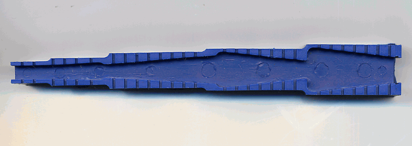

>die Biegeleisten von Reichelt
@Sascha (oder wer noch so ein Teil hat)
Wäre es ein großer Aufwand, wenn Du die Biegelehre einmal von oben
(gerade von oben) fotografieren könntest, mir eine kleine Bemaßung
nennen würdest und es hier reinstellen würdest
(Länge u. Breite würde mir schon genügen, da ich es dann am PC
entsprechen skalieren kann) ?
Es wäre sehr, sehr nett.

Du kannst dir das Ding auch für wenig Geld bei CSD bestellen.
Wenn ich zuhause bin, kann ich meine Biegeleere mal auf den Scanner
legen...

eine einfache Biegelehre kann man aus einem Rest Lochrasterplatine
machen. Die käufliche (63ct bei R) hat aber den Vorteil das die Bauteile
noch zentriert werden.

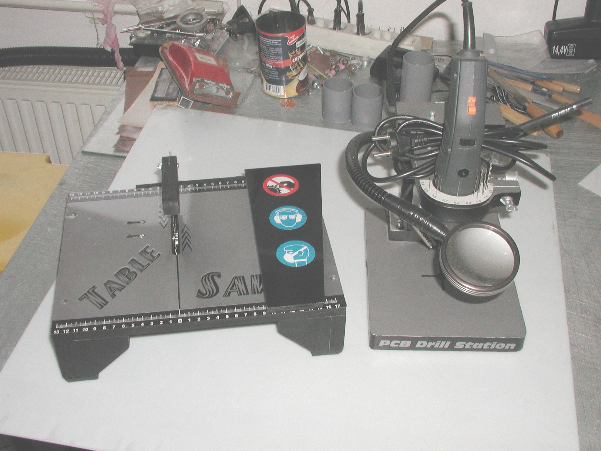

Gast #469161
@Torsten:
Dein Multitool sieht schon beeinduckend aus. Was mich ebenfalls

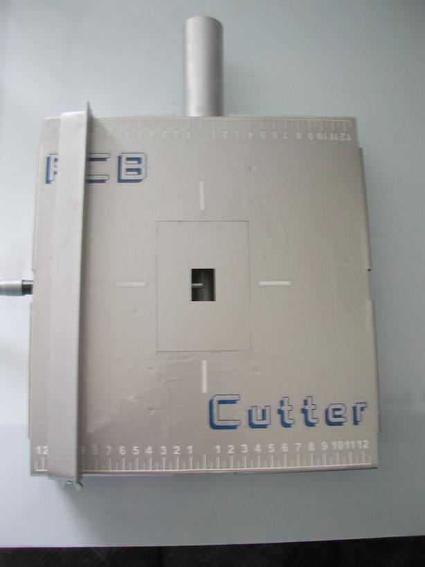

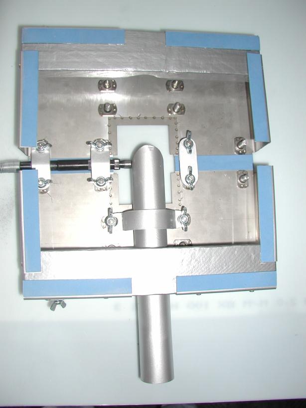

interessieren würde, ist dein Platinenschneider. Ist das eine Art
Schlagschere, oder arbeitet er spanabhebend?
Gast #469309
Hi
>Ist das eine Art Schlagschere, oder arbeitet er spanabhebend?
Das ist ein Dremel mit einer biegsamen Welle und Trennscheibe.
Aber Bilder sagen ja bekanntlich ........
Vor kurzem habe ich mir auch noch eine kleine Tischkreissäge gebastelt.
Funktioniert tadellos - sogar mit selber entworfenen und dann
aus Edelstahl gelaserten Sägeblättern.
Bild 1:

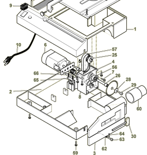

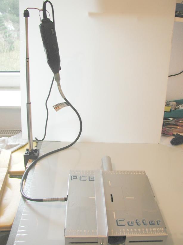

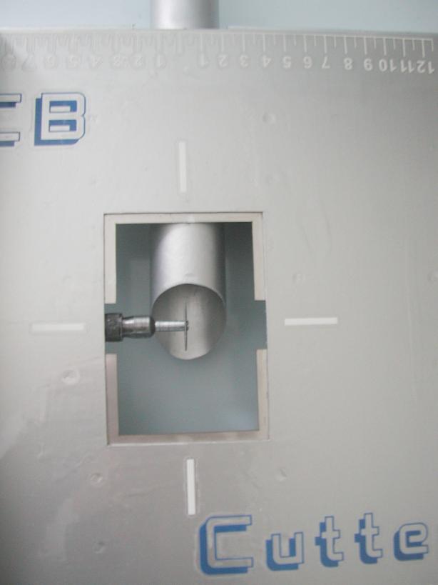

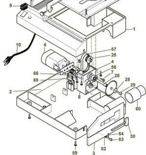

Gast #469317
Bild 4:
Mittlerweile habe ich die Dremelhalterung mit an den eigentlichen
"Schneidetisch" befestigt, damit ich unabhängig von irgendwelchen
Befestigungsmöglichkeiten bin.
Das Teil schneidet mit einer einfachen Trennscheibe genauso gut,
wie mit einer Diamantstaubbesetzten.
Hier hatte sich die Investition der original biegsamen Welle von
Drehmel gelohnt. Die meisten Wellen haben ein recht dickes Handstück,
damit man werkzeuglos das Werkzeug wechseln kann lol

Ach ja - das sind alles ältere Bilder.
Von unten ist nun alles mit Styropor und Schaumstoff ausgekleidet,
sowie verschlossen und mit Moosgummi beklebt, damit es nicht rutscht,
weniger vibriert und leiser ist.
Auf manchen Bildern sieht das Teil etwas verbogen aus. Ist es aber
nicht.
Irgendwie bekomme ich das mit den Fotos nich so richtig hin .....
Nette Grüße
Torsten
Gast #469397
@Thorsten: hattest du sowas gesucht?
von der schmalen Seite an: 7,5, 10, 12,5, 14, 17 mm. Jeweils ca. 0,3 mm
weniger für den Biegeradius. Die Aussparung für die Bauteile ist 4 mm
tief.

Vielen Dank für die aufschlussreichen Fotos vom PCB-Cutter. Die Idee mit
der biegsamen Welle finde ich gut, und sogar an das Absaugrohr ist
gedacht. Ich werde mir vielleicht etwas ähnliches zusammennageln, da ich
noch keine kostengünstige und schnelle Methode gefunden habe, um
Platinen halbwegs genau zu trennen. Ein anderer diesbezüglicher Thread
im Forum half auch nicht so arg weiter.

Ich habe die kleine Proxxon Tischkreissäge gekauft, aber schon beim
Teilen einer Eurokarte in 2x80 mm ist die am Limit: den Anschlag kann
man nicht auf diese Breite einstellen. Der Motor und der Rest sind aber
ok, ich werde deshalb mal versuchen eine grössere Platte auf die Säge zu
bauen, dann ist die richtig gut brauchbar.

Im Anhang mal meine kleine selbstbau Tischkreissäge und der
selbstbau Bohrständer.
Nette Grüße
Torsten
Gast #470172
Ach ja - an der Säge fehlt noch die Absaugung. Realisiere ich aus
einem alten Handstaubsauger.
Tja - hier wird ALLES verwertet. Sollte die Frage des Preises
auftauchen:
ca. 3,- € - alles Andere aus der Restekiste und dem Elektroschrott.
Gast #470174
Ääähm - der Motor für die Säge, stammt aus einem Mixer.
Meine Frau war nicht sooooooooo begeistert und sie Fand die Idee
mit der Säge auch klasse - bis ich Ihr das leere Mixergehäuse zeigte
Gast #470177

an der Proxxon Kreissäge kann man doch nicht so einfach die Platte
wechseln, das ist ein aufwändigeres Gussteil mit Befestigungen der Lager
usw. Dann lasse ich das erstmal so. Zum Glück gibts in unserer Firma
eine Werkstatt mit professioneller Schlagschere, die halbiert mir die
Platinen in zwei Sekunden.
