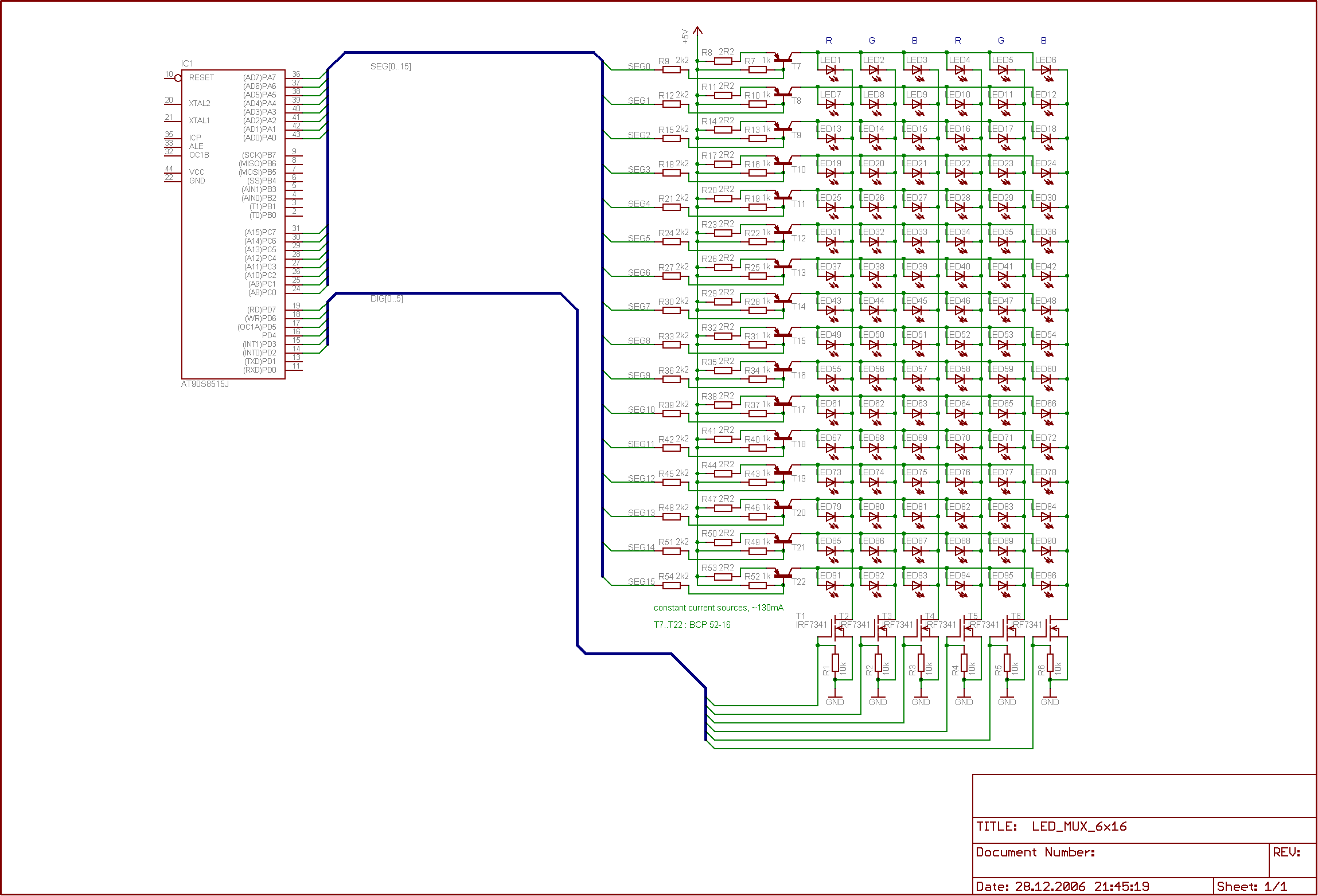

Hallo liebe uCMenschen,
ich bin Besitzer eines Spartan 3e Starter Kits in der Rev. D, besorgte
mir dieses studienbegleitend für die Digitaltechnikpraktika an der Uni,
da hdl fummeln mit einem Kaffee in der Hand und ein wenig Punk
angenehmer ist als im sterilen UniLabor mit schlechten Öffnungszeiten
und alter HW.
Nach dem Experimentieren und Testen von versch. Softcores und auch dem
uClinux-microblaze core war schnell klar das man gerne mit externen
Dingen spielen möchte die man an das Board anschließen kann.
Anfangs gedacht ist halt PWM Led cfoo in allen mgl Formen(klappt alles
toll in vhdlpur und auch c), nur nun das kleine Problem...
(Sowas wie das Fnordlicht mit dem AVR, halt supersized mit einem fpga)
Habe es mit der Elektronik (noch) nicht so sehr, habe auf einem
Steckbrett verschiedene Schaltungen aufgebaut um eine RGB-LED
anzusteuern. Die Led besitzt 4 Beine, also ein gemeinsames Massebein. In
meiner Denke bräuchte ich dazu einige Wiederstände und Transistoren. Ich
habe hier eine Hand voll Standard BC547 npn und verschiedenste R.
Die (gerne erstmal eine) Led soll an 3 I/O Pins des Boards geschlossen
[RGB] werden.
Auf einem Steckbrett habe ich verschiedene Transistor-Schaltungen
aufgebaut und gemessen und gefummelt, und gemessen, und mich dann
entschieden, da ich die Funktionsweise der ganzen verschiedenen
Schaltungen nicht ganz verstanden habe, nicht so recht einordnen kann ob
es nun pnp oder npn sein soll , sprich Grundprinzip, das Board doch
nicht an die Schaltung anzuschliessen, da es nicht soooo günstig war und
die Vorsicht dann doch mitspielt, nennt mich ruhig Feigling ;) .
(Die OptokopplerNummer muss es nicht sein).
Ein Transistor ist ja anscheinend mehr als ein einfacher Schalter.
Das Board liefert ~3.3 V, die Led hätte gerne 20mA, R(~2V) G(~3.5V)
B(3.5V), zur Verfügung sind verschiedene Netzteile sowie 5V Bausteine.
Vielleicht findet sich jemand von Euch der mir das mal sinnvoll erklären
kann und möchte und evtl. auch ein paar LED an seinen fpgastuff
angeschlossen hat. Manchmal helfen 3 entscheidende Sätze mehr als 50
Seiten Doku die es überall gibt.
Ich denke ich habe genug bei google, wiki und co gelesen um mal
nachfragen zu können, da sich die meisten Schaltungen auf die
verschiedensten uController beziehen, wenige Schaltungen direkt auf das
Starter Kit, und zugegeben, die Hände sind immer ein wenig schwitzig
beim hacken mit einem teuren Spielzeug. (Studis sind notorisch arm,
versteht mich kurz ;) )
Nehmt mir bitte diesen aufgeblähten Transistor Fragezeichennebel vonne
glotzn.
Arbeite mich grade in PSpice ein, wenn jemand eine passende Schaltung
hat bitte posten.
Vielen Dank im voraus
Michi

Am besten wäre wohl die BC547 in Emitterschaltung zu betreiben. Also
Emitter an Masse, an den Kollektor das LED mit Vorwiderstand und die
Basis über einen Widerstand an das FPGA anschliessen.
Für den Basiswiderstand brauchst du noch die Verstärkung des Transistors
(ins Datenblatt schauen). Z.B. für Ausgangsstrom 10mA, Stromverstärkung
100 müssen mindestens 0,1mA in den Transistor damit er vollständig
durchschaltet.
@LED-Mensch: LEDs mit 3,5V Flussspannung wirst du kaum an 3,3V betreiben
können.
Gast #468302
@Michi Bit
> Ich möchte aber nicht eine oder ein paar LED anschliessen, sondern
> soviele LED wie ein FPGA/CPLD an freien Pins hat, also komme ich nicht
> um eine Schaltung herum um die Ströme zu handlen.
Warum? Die IOs verkraften di Ströme. Und sie müssen so oder so irgendwie
an die LEDs gebracht werden.
> Ich denke bei so 50 LED die direkt angeschlossen werden kommt das aufm
> dem FPGA dann auch komisch von dem Verbrauch her oder ?!?
Warum? Hast du eine Ahnung, welche Leistung so ein FPGA umsetzen kann
wenn es richtig mit Logik vollgepackt ist und auf hohen Taktfreqeunzen
läuft? Und dann noch ein paar fette RAMs dran, da kommt Hitze auf. Keine
BAnge, das mit den LEDs passt schon.
Allerdings kannst du eben keine 3,5V LEDs mit 3,3V Ausgängen treiben. Da
brauchts dann schon ne Treiberschaltung. Und MUXen ist prinzipiell im
FPGA keine schlechte Idee.
Schau dir mal das Bild im Anghang an.
Dn AVR musst du dann durch das FPGA ersetzen.
MfG
Falk
