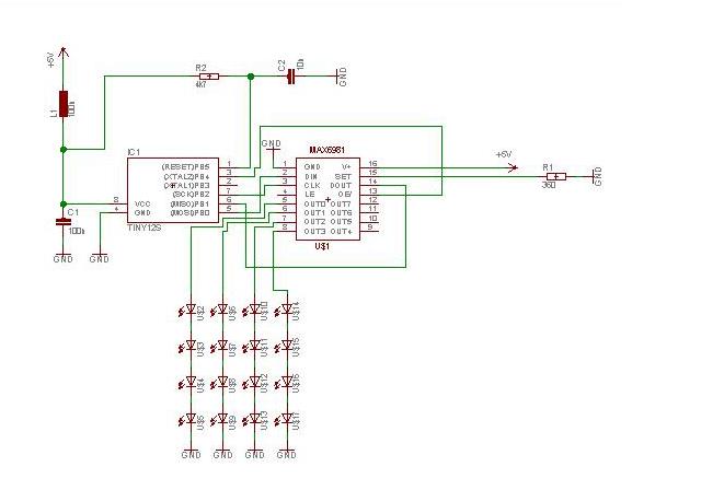

Ich bräuchte eure Hilfe. Ich muss einen Atmel Tiny 12 programmieren.
Und ich weiß leider überhaupt nicht, wie ich das anstellen soll.
Ich habe hier im Anhang den Schaltplan angefügt, damit ihr erstmal wisst
warum es geht.
Also es handelt sich hierbei um ein LED Beleuchtungsmodul.
Der ATTiny12 ist mit einer Konstantstromquelle verschalten.
Mein Problem ist es jetzt den Tiny12 zu programmieren.
So dass die LED's alle auf einmal blinken (das geht über diesen Output
Enable).
Mir wurde gesagt, dass in dem Tiny12 so eine Art Speicher oder so ist.
Es soll halt so sein, dass irgendwie in dem Speicher immer eine "1"
vorhanden ist und dann wenn es blitzen soll, dass alles über den output
enable gesteuert wird. Weil mit Hilfe des output enable (laut
Datenblatt) alle LED's auf einmal angesteuert werden können.
Und ich weiß halt nicht, wie man das Proglammieren soll. Irgendwie über
eine Schleife oder so??.
Hoffe ihr könnt mir weiterhelfen.
Vielen Dank schonmal im vorraus.
Mfg Budd

Laut Schaltplan, sind es 4 LED's in Reihe und nachmal 4 Reihen parallel
dazu.
Es soll halt quasi ähnlich einem Stroboskop Blitzer werden.
Nur das die LED's im µs/ms - Takt blitzen sollen.

Also der Schaltplan ist von mir selbst erstellt worden (EAGLE).
Die Angaben hab ich mir aus den Datenblättern zusammengesucht und
dadurch ist diese Schaltung entstanden.
Das einzige ist, dass ich nicht weiß wie das Programm für den Blitzer
aussehen soll.
Assembler ist wahrscheinlich die Beste Lösung.
Es soll wie ein Discoblitzer im µs/ms - Bereich blitzen.

#468784
Budd wrote:
> Es soll halt im µs/ms takt blinken.
Da würd ich aber noch mal nachfragen... das menschliche Auge hört
irgendwo so zwischen 50 und 100 Hz auf ein Blinken (flackern) zu
erkennen (Interval wäre dann 20 bzw 10 ms). Alles was schneller ist ist
dann nur noch Dauerleuchten (wenn auch vielleicht nicht volle
Helligkeit).
Blitzen in µs-Bereich halte ich daher für unnötig. Interessant könnte in
diesem Zusammenhang auch noch das Thema PWM sein, da Du anscheinend eine
kurze on-Zeit und eine längere Pause haben willst.
Vielleicht würde für Deine Zwecke auch ein NE555 schon reichen statt dem
Tiny12.
Je nach dem wo die Versorgungsspannung herkommt kannst Du auf die Spule
L1 in VCC verzichten.
