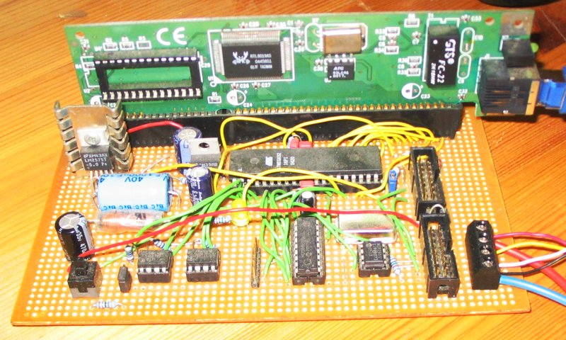

von m4444x (Gast)
Hier mal ein Bild von meinem CAN Gateway. Hardware ist im wesentlichen
von Ulrich's Webserver übernommen hab bloß zusätzlich noch den MCP2515
drangehöngt. Als Software hab ich den Netzwerkstack der Procyon AVRLib
bis hinauf zu UDP und einen selbstgebastelten Treiber für den CAN Chip
eingespielt.
Hab' schon überlegt die riesige Netzwerkkarte durch einen ENC28J60 zu
ersetzen. Dann wirds aber eventuell etwas zu eng auf dem SPI Interface.
LPCxy ist für mich keine Option (zu viele zu kleine Pins). Eventuell
wäre so ein PIC mit CAN von Microchip interessant.. jetzt hab ich mich
aber schon auf die AVRs eingestellt und bin zu faul nen neuen Compiler
zu installieren.
von Dirk (Gast)
Die empfangenen CAN-Frames nach Prioritäten umsortieren würde ich nicht.
Bei einigen Protokollen wie z.B. CANopen ist die Reihenfolge der
Nachrichten sehrwohl von Bedeutung.
von m4444x (Gast)
Wenn Du die Prioritäten richtig verteilst müsste das sortieren schon
möglich sein. (Message A muß vor Message B auf den Bus: also bekommt A
eine höhere Priorität) Aber im Grunde hast Du schon recht. Am
einfachsten und sichersten ist es wohl die Nachrichten in der gleichen
Reihenfolge auszugeben in der sie empfangen wurden. Also beim MCP2515
zum Beispiel nur einen der drei TX Register verwenden.
