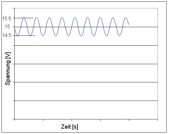

Hallo
Entschuldige, wenn ich mich mal wieder bzgl. der einfachsten Sachen
möglichst umständlich ausgedrückt habe. Daher denke ich, ein Bild sagt
mehr als tausend Worte (siehe Anhang).
Wie gesagt, muss die Frequenz einstellbar sein (wenn möglich per
Frequenzgenerator, ist nämlich vorhanden).
Den Tipp mit der AB Endstufe werde ich mir mal anschauen. Bin in dem
Thema nicht so bewandert.
Danke

o.k.
Du willst auf ne 15V Gleichspannungsquelle welche mit 20 A belastet wird
eine ebenso belastebare Wechselspannung mit 1Vss aufmodulieren
Varianter:  nen dicker Verstärker (Booster für 20 A das wird haarig)
Variante 2:   in den Gleichspannungskreis die Sekundärwicklung eines
Transformators in Serie schalten übersetzung ca 20:1 dann muss dein
Wechselspannungsgenerator 20 W bei 20 Vss und 1 A bringen, das ist zu
bewältigen. Als transformator würde ich nen 230V/12V 240W
Ringkerntrafo(keinen elektronischen Trafo) für
Halogenbeleuchtung(Baumarkt/Lampenladen) hernehmen. Den primär mit dem
Wechselspannungsgeneratorausgang verbinden bei Vss=20V (1A) solltest du
1,04V (19,6A) secundärseitig erhalten. 15V(20)Gleichstromquelle in Reihe
dazu und fertig ist es.
nen AB mit 20A ruhestrom sehe ich als heizung an. bei 15V   sind das
300W
venn du nur 1 Vss mit nem C einkoppeln  bei 20 willst wird das nen
dickes C und dein buster muss auc 20 W bringen sonst bricht er unter den
20 A zu sammen () kurzschluss  die gesamte wechselspannung viele dan am
Z ab und nicht im sekundärkreis da dieser nur einen impedanz von 0,1875
Ohm darstellt.
