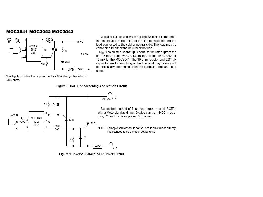

OP #468755
Hallo Alle,
Könnte dieses Beispiel für eine Ansteuerung für mein Projekt helfen ???
ich bin selber verzweifelt...
Bestimmt hat jemand von euch mehr Ahnung als ich davon und könnte mir
was dazu sagen .
ich bitte sehr um eine Hilfe.
Euer "Starter".
#468787
Habe ich das richtig verstanden? Du willst in einem definierten Winkel
innerhalb einer Periode einschalten, dann mehrere Perioden lang leitend
lassen, und dann wieder ausschalten?
Das sollte mit 'nem Thyristor gehen. Da musst Du zum im uC berechneten
Zeitpunkt zünden und dann einfach die Zündung so lange aktiv lassen
resp. "bursten", bis die letzte (Halb-)Periode, bei der geleitet werden
soll, angefangen hat. Dann sperrt er wieder nach dem nächsten
Nulldurchgang.

#468976
> genau will ich  in einem definierten Winkel (zwischen 0° und 360°)
Welchen Sinn soll das haben?
Willst du genauer steuern als das ganzzahlige Verhältnis der Perioden?
Eine MOC Steuerung kannst du nicht verwenden. Du musst den
Periodennulldurchgang mit dem AVR erfassen und dann den Zündwinkel
berechnen.
> Die Frage ist nun, welche Thyristor soll ich ganz genau verwenden ???
Du kannst jeden Thyristor der für 220V geeignet ist, vermutlich sind das
alle.
Es hängt vom Strom ab den du schalten willst.
Gast #470667
Hi!
Klingt doch sehr nach einem Dimmer...
Das Zauberwort, nachdem du suchst ist Phasenanschnitt (einfach mal nach
googlen).
Zum Nulldurchgangsdetektieren gibts ein Application Note von Atmel
(AVR182: Zero Cross Detector), ABER: Vorsicht, das was die da bauen ist
nur für auf einem Labortisch mit TRENNTRAFO vor der Schaltung geeignet.
Du hantierst da mit 230V an einem uC.
Von dort aus, solltest du aber in der Lage sein geeignete Schaltungen
mit Optokopplern zu finden.
Gast #470778
>>...innerhalb einer Periode einschalten, dann mehrere Perioden lang leitend
>>lassen...
Funktioniert nicht mit einem Thyristor, da der Diodenverhalten hat. Die
positive Halbwelle lässt er je nach Zündwinkel mehr oder weniger durch,
die zweite schnedet der ab und muß dann vor der nächsten positiven
wieder neu gezündet werden!
Thyristoren vertragen auch nur eine gewisse Steilheit des Stromes sonst
sind sie sofort kaputt, deshalb kann man damit keine rein ohmschen
Verbraucher schalten, sondern muß immer ein Induktivität in Reihe
schalten.
Wenn du mit den Schaltungen experimentierst, empfehle ich dir SEHR, das
NICHT bei 230V~ zu tun, SONDERN ein Netzgerät dazwischen zu hängen und
auf 12V~ RUNTERZUGEHEN. Die Thyristoren arbeiten da genauso. Sei mir
nicht böse, das ich das so offen sage, aber bei deinem Kenntnisstand
fürchte ich, bist du dir der Gefahr nicht bewußt! 230V~ sind ABSOLUT
TÖDLICH und zum Experimentieren total UNGEEIGNET!
